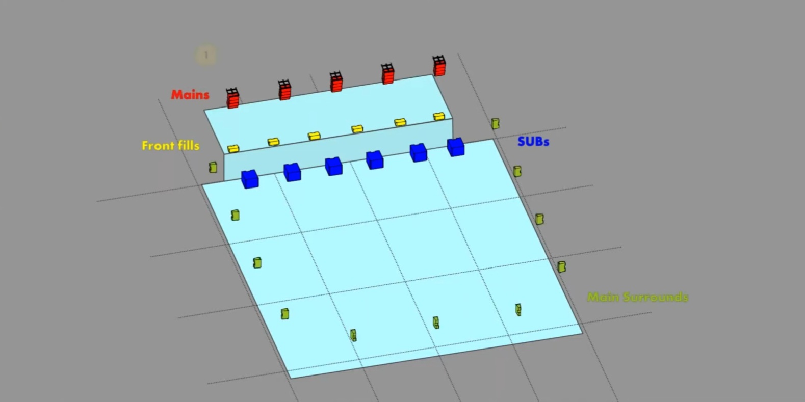

Το immersive audio σε live events αξίζει δικό του θέμα.
Ένα παράδειγμα.
Το παρακάτω setup είναι από αίθουσα με ένα μπαλκόνι. Έχουμε τα mains, τα front fills, τα subwoofers (όλα μπροστά σε κλειστό χώρο :)), και τα main surrounds.

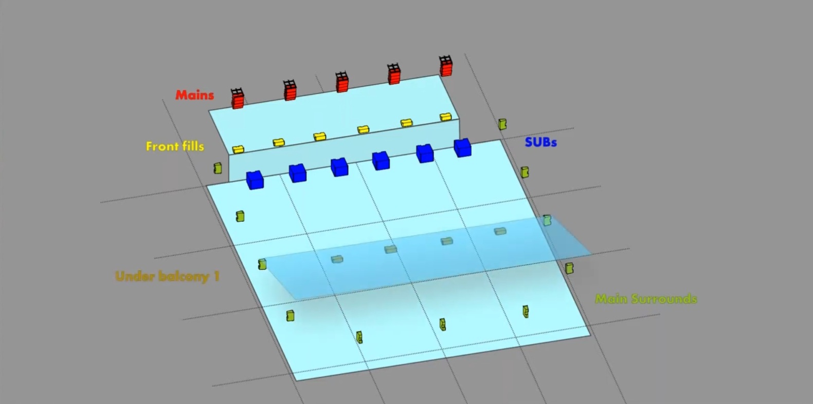

Tα κάτω Atmos (Under balcony 1)

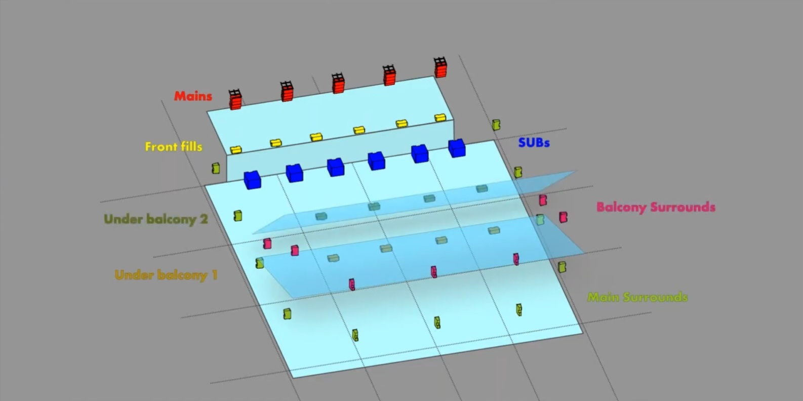

Tα πάνω Atmos του μπαλκονιού (Under balcony 2)
Tα πάνω Surrounds του μπαλκονιού (Balcony Surrounds)
Επειδή είναι live event και δεν παίζει κονσέρβα, είναι και πάρα πολλά τα ηχεία, πρέπει να δημιουργηθούν ομάδες ηχείων ώστε να ξέρει ο processor που να στείλει τι. Ένα group τα mains, ένα δεύτερο τα front fills, τα subs, τα main surrounds, τα κάτω Atmos, τα πάνω Atmos και τα πάνω surrounds. Αν είχε περισσότερα levels θα είχε περισσότερα ηχεία και μάλλον άλλο ένα level mains για πάνω.
Ρύθμισε και την απόδοση των ηχείων με βάση την ακουστική της αίθουσας, δώσε και τα delays ανά ομάδα ηχείων, φτιάξε τα pre recorded objects, τη κίνηση θα έχουν μέσα στο χώρο, ίσως να έχει και live objects, 3D reverbs κλπ κλπ. Πολλά τα μανίκια.
Υπάρχουν setups με omni μικρόφωνα που μετράνε την ακουστική της αίθουσας και περνάνε τις μετρήσεις στον προσέσορα ώστε να προσαρμόσει το playback. Υπάρχει live geo tracking του τραγουδιστή on stage ώστε να προσαρμόζονται τα vocals στα ανάλογα ηχεία.
Και άλλα.....
