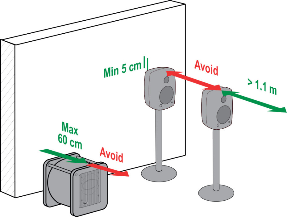

Τουλαχιστον ενας κατασκευαστης το προτεινει στις οδηγιες στησιματος των ηχειων του, δεν θυμαμαι αν ειναι αποκλειστικα για το υψος η το γενικοτερο στησιμο.
Φυσικα εχει σχεση με τον τυπο του ηχειου ,το μεγεθος αλλα και την θεση ακροασης σε σχεση με το υψος του.
Το βασικο για ολη την σκηνη δεν ειδα την αποσταση απο τον εμπρος τοιχο.

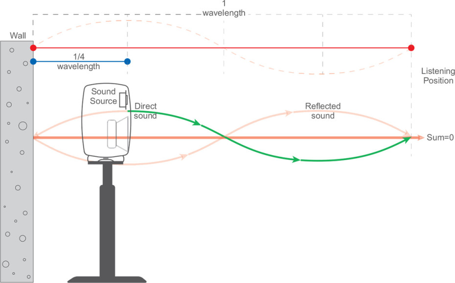

Δεν έχει καμία σχέση η απόσταση του ηχείου από τον τοίχο πίσω του, όσον αφορά την ηχητική "σκηνή" που θα δημιουργηθεί, παρά μόνον με τις ακυρώσεις και τονώσεις που θα προκύψουν από το εν λόγω τοιχωματικό όριο.
Οι οδηγίες όλων των σοβαρών κατασκευαστών, που συνοδεύονται από πλήρη τεκμηρίωση, εξηγούν πως η on wall τοποθέτηση είναι η καλύτερη για σαμπ, ή για "full range" δορυφόρους (χωρίς σαμπ).
ΥΓ. Ιδίως σε δίδρομα ηχεία, ή σε 3-δρομα με μιντ που έχει και οπίσθια ακτινοβολία, είναι αναγκαία η απορρόφηση μεταξύ ηχείου και τοίχου, ώστε να μην ακούς την πρώτη ανάκλαση των μεσαίων από το τοιχωματικό όριο αυτό, διότι είναι πολύ ισχυρής ενέργειας και καταστρέφει την "ποιότητα" της άμεσης ακτινοβολίας των μεσαίων, στα οποία τον αυτί έχει μεγάλη ευαισθησία, και επειδή (ως γνωστόν) ο τοίχος δεν παίζει μουσική όσο καλά παίζει το ίδιο το μεγάφωνο.

"Alternatively, the monitor could be moved considerably further away from the wall to eliminate back reflections. The cancellation frequency will be lowered below the low frequency cut-off of the monitor. When the monitor is moved away from the walls, it also moves close to the listener. This increases the direct sound level and reduces the reflected sound level which improves the sound quality."

Η free field τοποθέτηση όμως, απαιτεί επαρκή απόσταση από τον πίσω τοίχο, ώστε να μην υπάρχει ακύρωση στο χρήσιμο εύρος απόκρισης του ηχείου (ή σαμπ).
Εάν θεωρείς χρήσιμη απόκριση από τους 25 ή 30 κύκλους και άνω, μπορείς να μου πεις ποια θα είναι η απόσταση από τον πίσω τοίχο, με βάση το μήκος κύματος σε αυτές τις συχνότητες;

Στα 30; Περίπου 2,85 μέτρα.
Στα 25 Hz περίπου 3,43 m.

Πρακτικά, επειδή η απόσταση που διανύει η έμμεση έχει ως αποτέλεσμα να πέφτει η στάθμη της (κατά 6 dB σε κάθε διπλασιασμό απόστασης), και εάν θεωρήσουμε πως μια διαφορά 12 dB είναι ok μεταξύ έμμεσης και άμεσης για να μην έχουμε σημαντική ακύρωση ή τόνωση (θα έχουμε, αλλά τες πα, πες ότι δε μας νοιάζει πλέον), τότε η απόσταση του ηχείου από τον πίσω τοίχο θα πρέπει να είναι (τουλάχιστον) όση και η απόσταση ακρόασης.
Αυτά, για free field τοποθέτηση.
Η μόνη διέξοδος, είναι καρδιοειδής λοβός και χρήση σάμπςζζζ.
