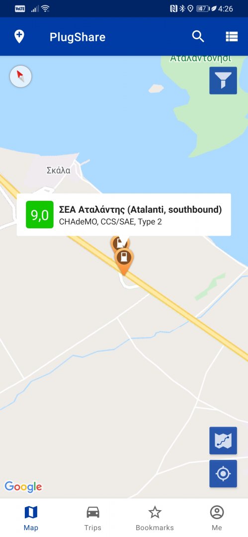

Εκεί, ΣΕΑ Αταλάντης:
Και μια σε ανζουμ
Αλλά μάλλον θα παίξει στάση Βόλο, να φάμε κάνα ψάρι με κογια και Ιατρού, οπότε εκεί θα φορτίσει.
