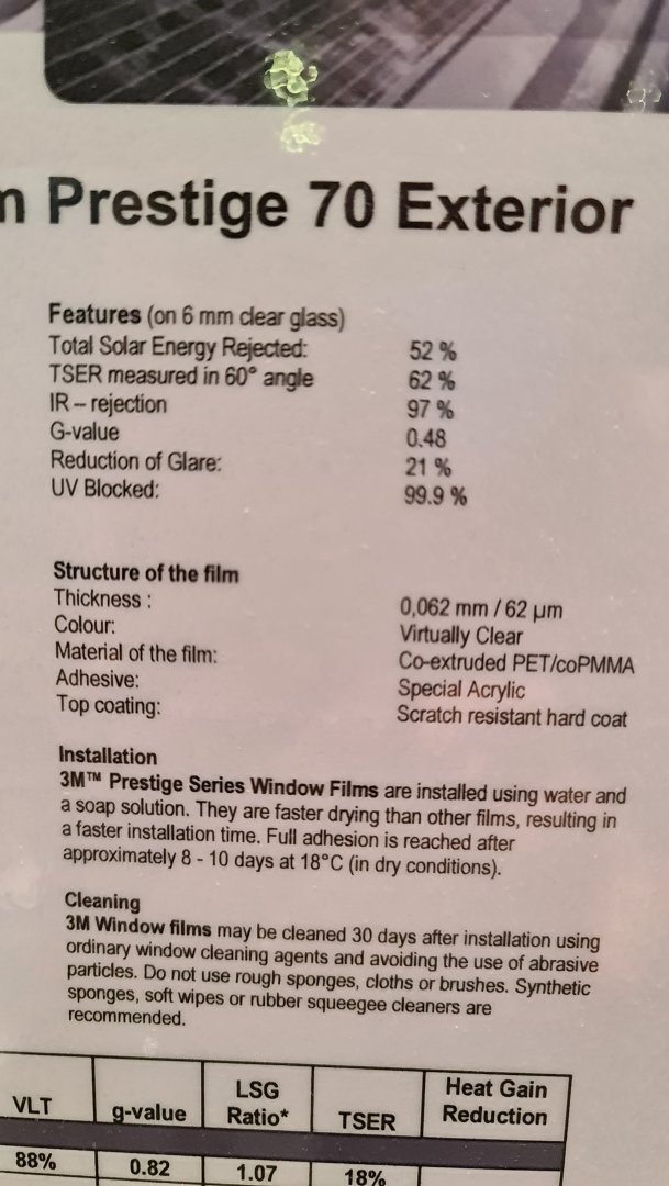

(λίγο off-topic, αλλά) Στα τζάμια των παραθύρων του σπιτιού σας, θα βάζατε μεμβράνες;
Στις τζαμαρίες του φαρμακείου έχω τοποθετήσει τις Prestige της 3Μ. Έχω αποφύγει τόσο το ξεθώριασμα στις συσκευασίες των εμπορευμάτων, όσο και την αύξηση της θερμοκρασίας τους όταν πέφτει ο ήλιος. Το αποτέλεσμα είναι θεαματικότατο!
Το πρόβλημα είναι ότι επειδή τοποθετούνται εξωτερικά, έπρεπε να αναθέσω τον καθαρισμό τους σε κάποιον που να προσέχει αρκετά.

Γιάννη, πόσο σκούρες είναι οι μεμβράνες που έβαλες;
49.247
104.194
Σχεδόν τελείως διαφανείς. Είναι, αν θυμάμαι καλά, οι prestige 90. Το κοιτάζω αύριο και σου λέω.
