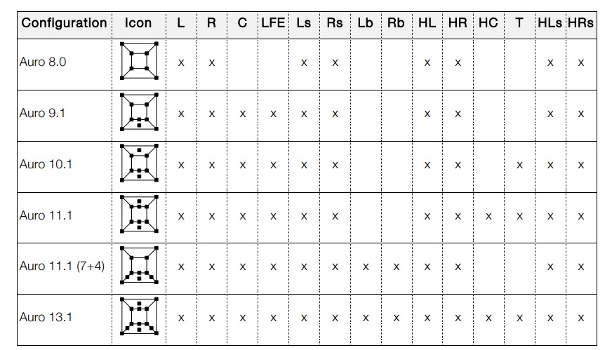

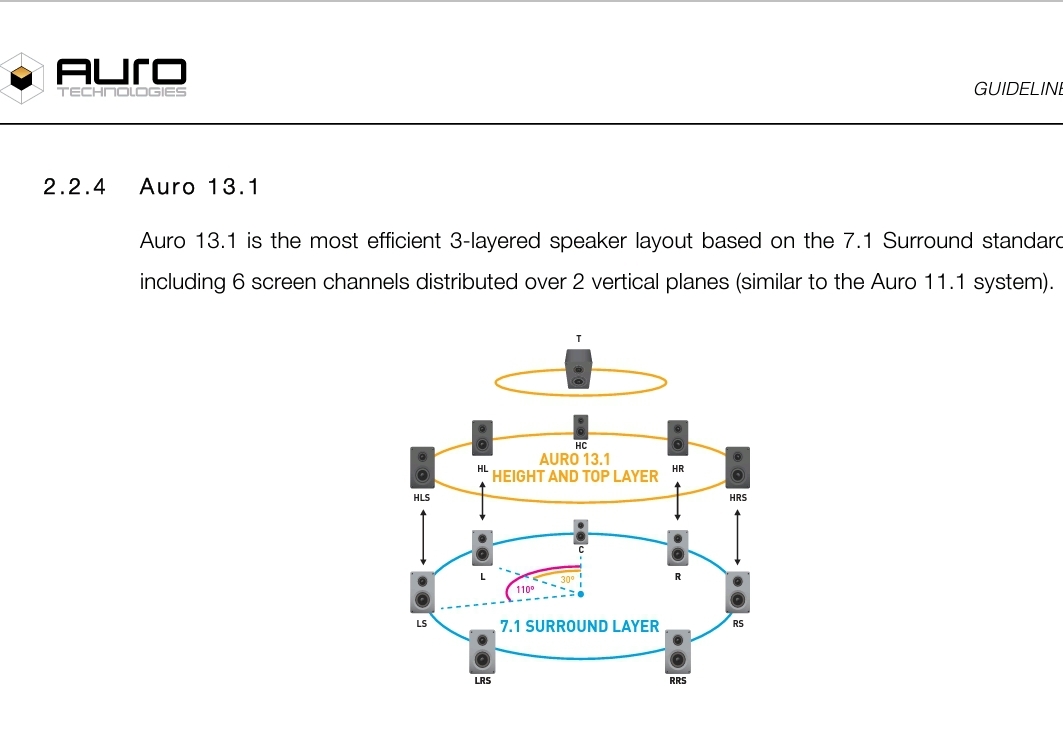

εχει απολα και συνδιασμους για ολα τα format....
.....και θα ειναι και συμβατο με το φρεσκο dts-x pro
το auro3d παιζει αυτα το οποιο θα παιζει στην ιδια μορφη και το dts-x pro μιας και υποστηριζει τις ιδιες θεσεις ηχειων.
