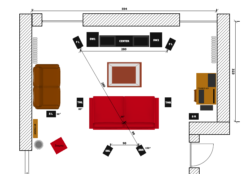

Καλημέρα στην παρέα, υποθετικά λοιπόν αποκτώ και ένα τρίτο sub είτε pb1000 είτε και pb2000, λέμε τώρα αργότερα στο μέλλον αν κάτσει καμία αγγελία ή τίποτα στοκ σε καλή τιμή και δόσεις. Οι ερωτήσεις είναι δύο:
Πρώτη ερώτηση, η τοποθέτησή του. Μιας και έχω τα δύο svs pb1000 μπροστά και δίπλα απ τα κυρίως ηχεία το καθένα, (ξέρω ότι δεν είναι η ενδεδειγμένη αλλά αναγκαστικά για λόγους χωροταξίας και αισθητικής) το τρίτο για πιο αμεσότητα, πιο smooth απόκριση αλλά και πάλι για λόγους χωροταξίας έλεγα να το βάλω πίσω ακριβώς απ τον καναπέ ανάμεσα στα surround back ηχεία, τι λετε;
Η δεύτερη επιλογή κι η μόνη κενή θέση θα ήταν πίσω απ το surround left ηχεία αριστερά δηλαδή απ τη θέση ακρόασης.
Επισυνάπτω φωτό με την παρούσα κάτοψη του χώρου.
Η δεύτερη ερώτηση αφορά τη σύνδεση του τρίτου υπογούφερ.
Ποια είναι η πιο σωστή; Λογικά τη μία έξοδου του ενισχυτή την αφήνουμε ως έχει και από κει παίρνει το ένα σαμπ. Για τ άλλα δύο τι κάνω; Παίρνω αρσενικό rca σε δύο θηλυκά και το αρσενικό το βάζω στην δεύτερη έξοδου του ενισχυτή και στα δύο θηλυκά δύο καλώδια ένα για κάθε σαμπ ή συνδέω το δεύτερο σαμπ στο line in και απ το line out ένα καλώδιο στο line in ή στο lfe του δεύτερου σαμπ;
Αναμενόμενο να πάρω και απαντήσεις του τύπου "πάρε δύο σαμπ για να μην υπάρχει δίλλημα" αλλά τις προσπερνώ, (προς το παρόν). 😜
191
339
Το κανε πρόσφατα φίλος μου κι έπαθε πλάκα με την όλη αίσθηση, από πλευράς σύνδεσης;
με ένα mini dsp θα ήταν το ποιο σωστό
1.431
2.852
Χμμμ ωραία λύση αλλά εξτρά κόστος ε; Κι αυτό τι κάνει ουσιαστικα πέραν των συνδέσεων;
