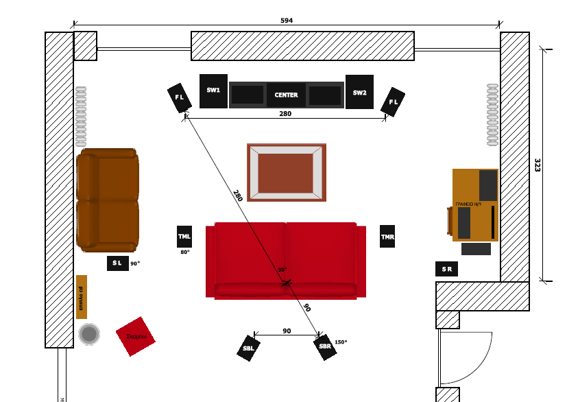

Καλημέρα στην παρέα, υποθετικά λοιπόν αποκτώ και ένα τρίτο sub είτε pb1000 είτε και pb2000, λέμε τώρα αργότερα στο μέλλον αν κάτσει καμία αγγελία ή τίποτα στοκ σε καλή τιμή και δόσεις. Οι ερωτήσεις είναι δύο:
Πρώτη ερώτηση, η τοποθέτησή του. Μιας και έχω τα δύο svs pb1000 μπροστά και δίπλα απ τα κυρίως ηχεία το καθένα, (ξέρω ότι δεν είναι η ενδεδειγμένη αλλά αναγκαστικά για λόγους χωροταξίας και αισθητικής) το τρίτο για πιο αμεσότητα, πιο smooth απόκριση αλλά και πάλι για λόγους χωροταξίας έλεγα να το βάλω πίσω ακριβώς απ τον καναπέ ανάμεσα στα surround back ηχεία, τι λετε;
Η δεύτερη επιλογή κι η μόνη κενή θέση θα ήταν πίσω απ το surround left ηχεία αριστερά δηλαδή απ τη θέση ακρόασης.
Επισυνάπτω φωτό με την παρούσα κάτοψη του χώρου.

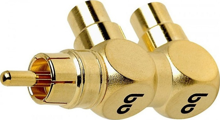

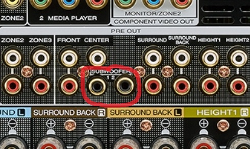

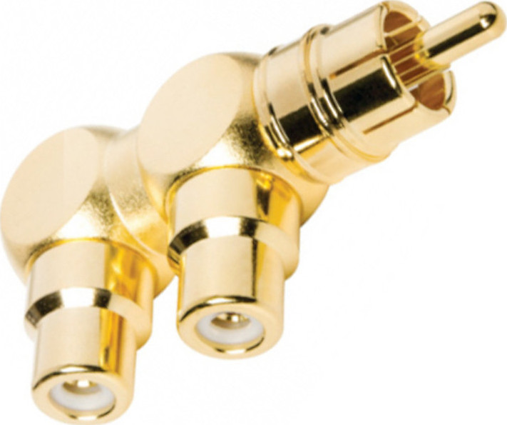

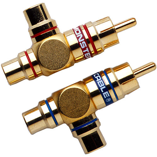

Η δεύτερη ερώτηση αφορά τη σύνδεση του τρίτου υπογούφερ.
Ποια είναι η πιο σωστή; Λογικά τη μία έξοδου του ενισχυτή την αφήνουμε ως έχει και από κει παίρνει το ένα σαμπ. Για τ άλλα δύο τι κάνω; Παίρνω αρσενικό rca σε δύο θηλυκά και το αρσενικό το βάζω στην δεύτερη έξοδου του ενισχυτή και στα δύο θηλυκά δύο καλώδια ένα για κάθε σαμπ ή συνδέω το δεύτερο σαμπ στο line in και απ το line out ένα καλώδιο στο line in ή στο lfe του δεύτερου σαμπ;

βασικα πρεπει να κανεις μετρησεις για να εισαι σιγουρος....
.....βαζεις στον AV οτι εχεις ενα συστημα 2.2
μετρας με ενα μπροστα και το αλλο στις θεσεις που μπορεις και βλεπεις που ειναι καλυτερα.....ειναι μετρηση πριν παρεις και το τριτο..;)
θεωρω οτι τα 2 μπροστα εχουν ιδια αποσταση απο την θεση ακροασης και ιδια συμπεριφορα(μπορεις να το δεις και αυτο με μετρηση)
....οποτε τα 2 μπροστα τα κανεις σαν ενα και το τριτο που θα βαλεις το δηλωνεις ως δευτερο..

Αρα να παραλληλίσω τα δύο μπροστά σαν ένα και να πάρει το τρίτο ξεχωριστά. Η σύνδεση πως είναι καλύτερα;

Υ απο την εξοδο AV σε δυο καλωδια για τα sub
.....προτιματε και το 3 sub ιδια αποσταση(κοντινη) απο θεση ακροασης, οπως τα αλλα...
και το ιδιο αν παρεις και 4 sub .....με δυο Υ θαχεις 4 sub
Δηλαδή το κλασσικό αρσενικό rca που κουμπώνει στο sub out 2 του ενισχυτή σε δύο θηλυκά rca όπου απ το καθένα φεύγουν δύο καλώδια ένα για κάθε σαμπ, κι αυτό να το κάνω για τα δύο μπροστά, σωστά;

και εμενα η γνωμη μου ειναι τα δυο μικρα μπροστα, και το ενα μεγαλυτερο πισω.
μεχρι να παρεις το 4ο και να μπουν ολα συμμετρικά οπως σου αρεσουν. ;)

Minidsp δεν χρειάζεσαι, έχεις Audyssey xt32 που τα κάνει όλα και συμφέρει. ** ;)
Τα μπροστά θα τα δει σαν ένα.
Πίσω απο τον καναπέ το 3ο αλλά και το 4ο..!!

Πάντως η καλύτερη λύση όπως αναφέρθηκε είναι το minidsp και το χρειάζεσαι αν θες να ρυθμίσεις σωστά 3 ή 4 sub. Δεν μπορεί να το κάνει αυτό το Audyssey xt32.
Όμως είναι επιπλέον κόστος και αν δεν γνωρίζεις πρέπει να έρθει κάποιος ειδικός να στο ρυθμίσει.
Από εκεί και πέρα όντως η καλύτερη λύση είναι το 3ο sub πίσω από τον καναπέ.
