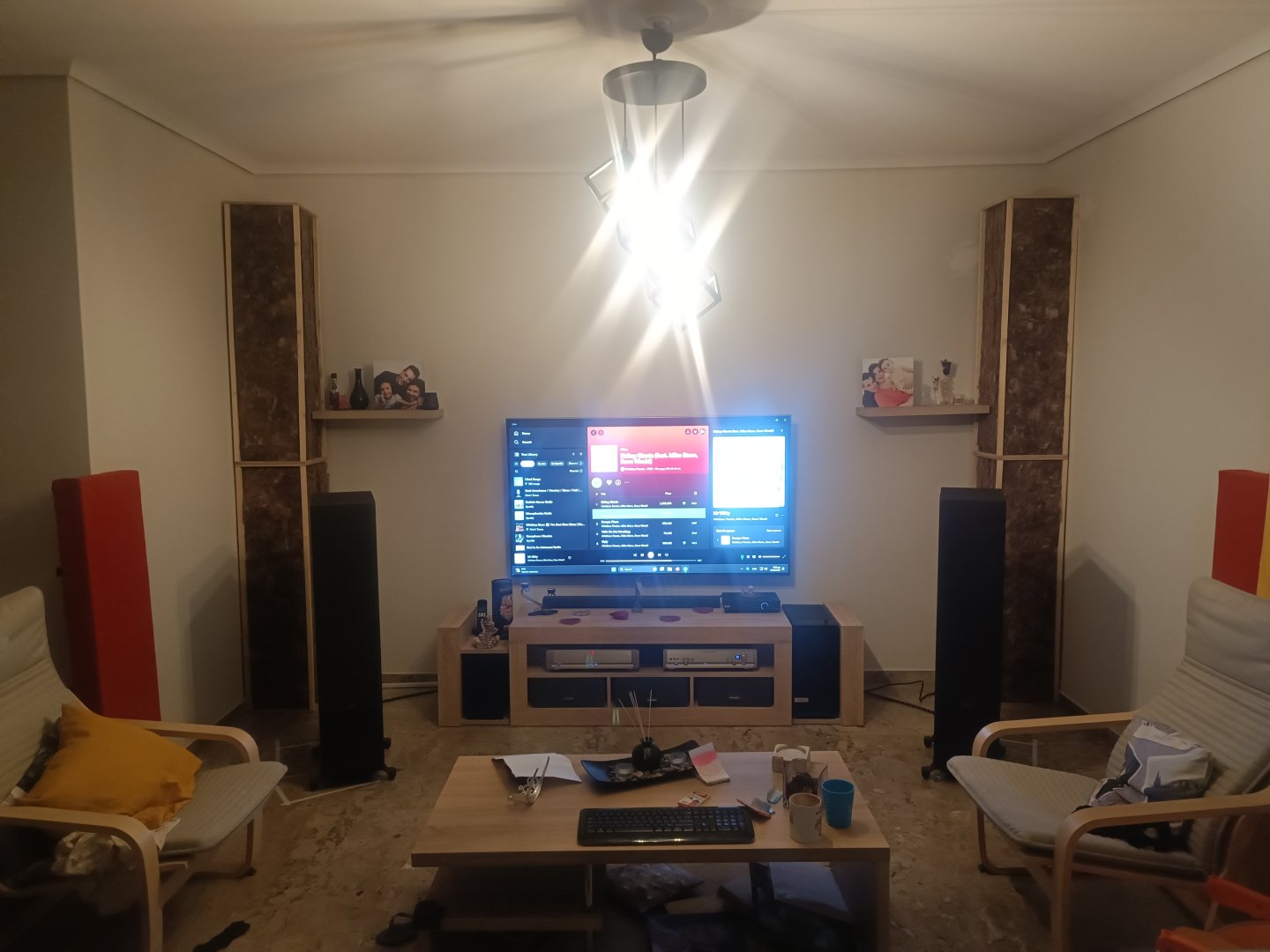

Ασχετο με τις μετρήσεις., αλλά 'εχει να κάνει με την τοποθέτηση. Αντι να τα πάω πιο κοντά στον τοίχο τα έβγαλα ακόμα παραέξω. Ειναι 1.30κάτι απο τον πίσω τοίχο.
Τα 'εχω κωόχαρεί όσο δεν ποτέ. Στα αυτιά μου μου ακούγονται πιο σωστά τωρά. Εχω εικονα, βάθος είναι λες και έβαλα άλλα ηχεία.
Βεβαια τώρα ακούω και τον συντονισμό ξεκάθαρα, αλλά θέλει την εντασούλα του για να φανεί και να γίνει ενοχλητικός.
Μια μετρησουλα θα το επιβεβαιώσει!
Οταν βρεθεί χρόνος.....
toulou
Δικαναλίδης
1.710
2.409
Στο 1.50~1,60 πήγαινε (πρόσοψη ηχείου από τοίχο) άσχετα αν θα το επιτρέψει τελικά η παντόφλα, ή αν μεγαλώνει η ασυμμετρία στις πλάγιες ανακλάσεις. Για τον εντοπισμό της αιτίας: ο πρώτος συντονισμός πρέπει να ωφείλεται στον τοίχο πίσω από την πλάτη σου (και ο δεύτερος στο ταβάνι). Η μέτρηση θα δείξει, χρήσιμο για την συνέχεια
Πολύ θα το ηθελα....αλλά
1.θα πέσει μίγκατο μεταλλαδικη, αυτή με τα καρφιά .
2.θα είναι μέσα στη μέση θα τα πάρει το παιδί αμπαριζα.
3.δεν με φτάνουν τα καβλώδια.
Ο τοίχος από τη πλάτη μου είναι κοντά μέτρα.
Η αλήθεια είναι ότι στις μετρήσεις που έκανα κάτι κουδουναγε εκεί πίσω, (ετριζε κάτι στη μια γωνιά)

Δεν κατάλαβες. Να γίνει η μέτρηση στο 1.50~1.60 (πρόσοψη-τοίχος) γιατι - ενδεχομένως - να φανερώσει πράγματα, να δώσει πληροφορία. Μετά επιστρέφεις τα ηχεία όπου θέλεις
1.467
3.398
Αααα έτσι οκ , το χουμε το πλάνο
