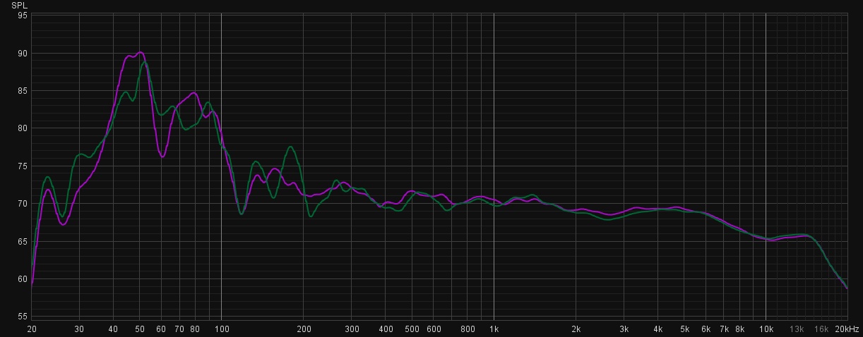

Λοιπόν δοκιμασα να κάνω το λιβανιστήρι σε διάφορες θέσεις....
Ερχονται...
Ερχονται...

1.467
3.398

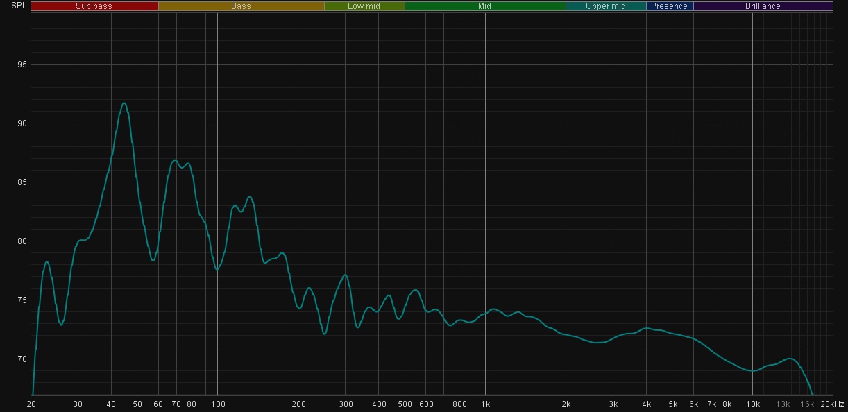

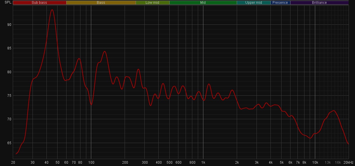

τουιτερ 89cm από τον τοίχο πίσω και 72 από τον πλαινο
89 LR σταθερό
89 LR mov
89 L Mov
89R mov

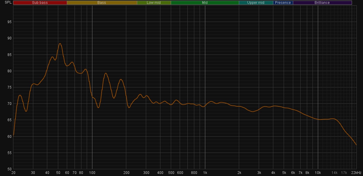

Στα λιβανιστήρια εβαλα τα current όχι τα peaks
λαθος
89 L+R mov

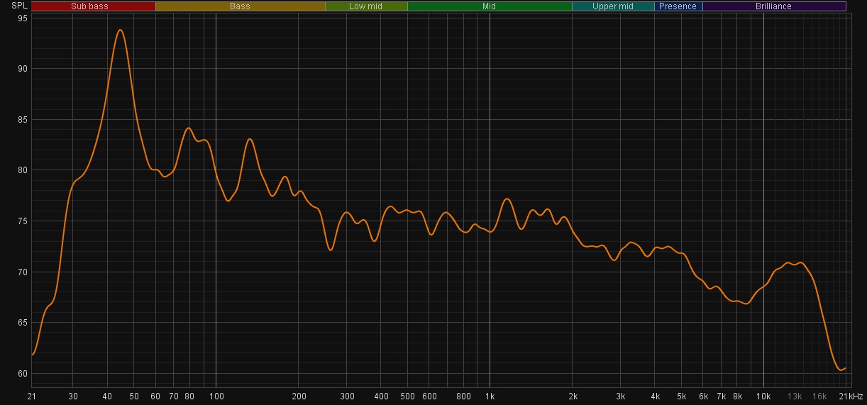

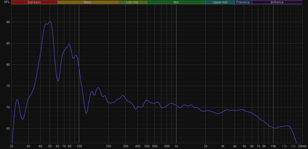

τουιτερ 99cm από τον τοίχο πίσω και 72 από τον πλαινο
LR stathero
99 L mov
99r mov
99LR mov
Πως σκατά βγηκε ετσι......

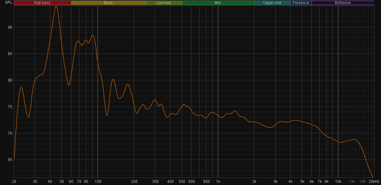

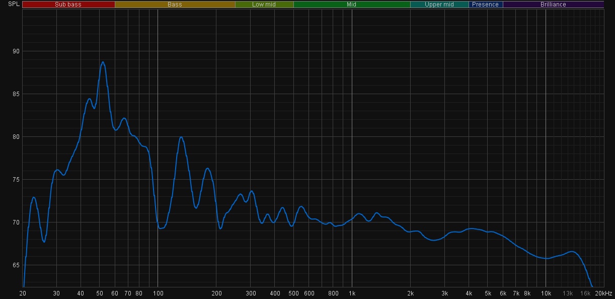

τουιτερ 75cm από τον τοίχο πίσω και 72 από τον πλαινο
LR stathero
75L mov
75Rmov
75LR mov

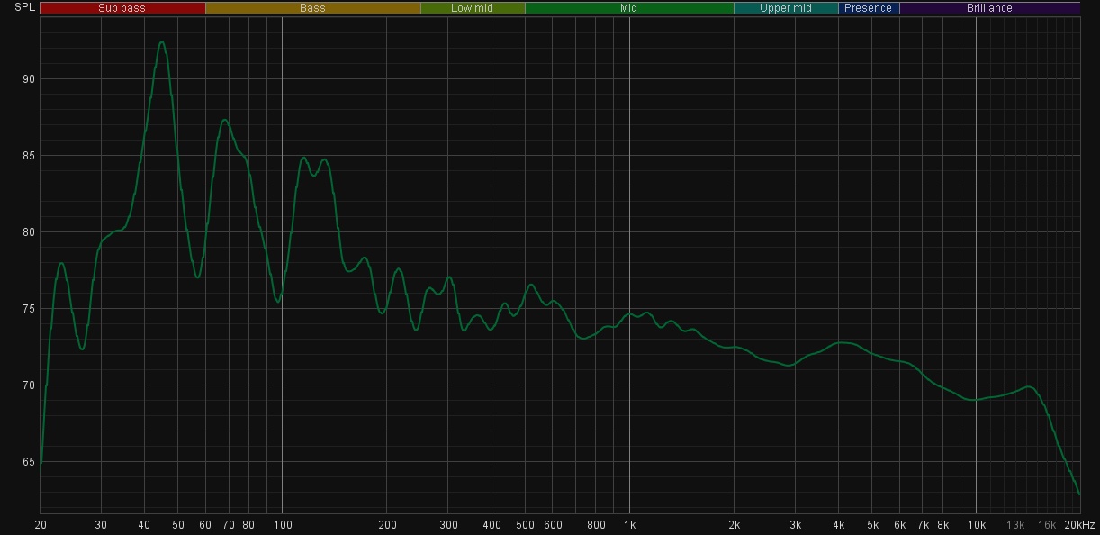

116 cm out
116 LR
116LR mov

Κι όμως οι μετρήσεις σου δείχνουν ότι δεν έχεις , consistency, ας το πω επαναληπτικότητα .
Ισως κάτι να μην κάνεις σωστά.
1.467
3.398

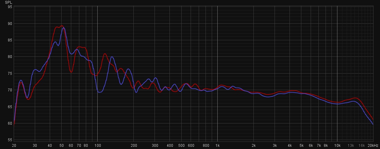

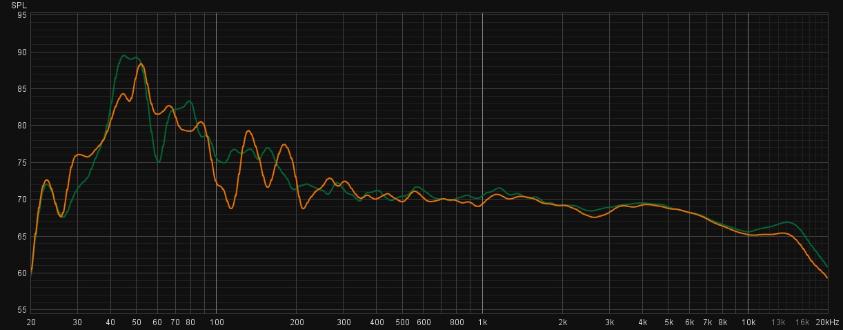

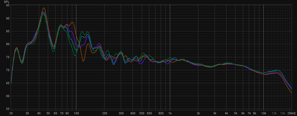

Ειναι ολα τα LR με το moving mic.

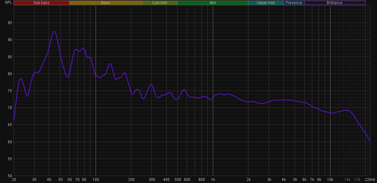

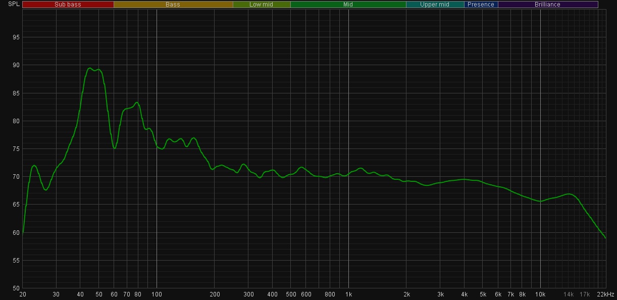

Ισως να μην έκανα σωστά το λιβανιστήρι. Εκανα κύκλους απο πίσω προς τα μπροστά ξεκινώντας απο 30-40cm αριστερα της θέσης ακρόασης και καταλήγοντας δεξια αλλό τόσο περίπου.
Και εμένα να πω την αλήθεια δεν μου φάνηκε σόι σε σχέση με μια L,R, LR απο σταθερο σημειο που επερνα πριν κάνω τον παπά.
Θέλει τα πάρω τα peaks ή το current απο το moving mic? ποια ειναι τα σωστά;
60.803
147.650

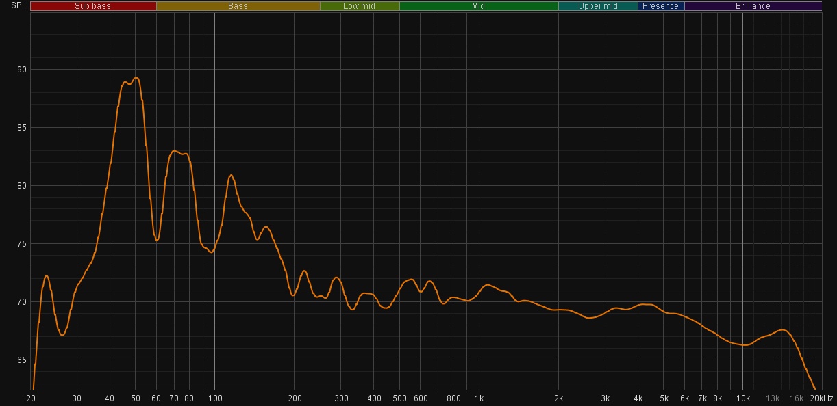

Oι διαφορες ειναι μικρές τελικα
Σωστά.
Και τα προβλήματα στο μπάσο, είναι πλέον σαφή τώρα.
Η μέθοδος αυτή, είναι η απολύτως καλύτερη για να βρίσκεις τα προβλήματα αυτά, και για να δώσεις μια διόρθωση απόκρισης.
Αντιθέτως, εξαιτίας μικροακυρώσεων και μικροτονώσεων σε συγκεκριμένα σημεία στο χώρο, οι σημειακές μετρήσεις είναι εξαιρετικά παραπλανητικές. Δεν έχουν κανένα νόημα. Δεν κερδίζεις τίποτα από αυτές.

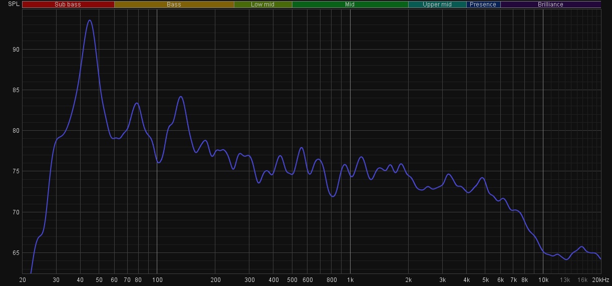

Τα averages
Πάντα θα βάζεις στο ίδιο διάγραμμα το Left και το Right. ΠΑΝΤΑ
Οκ noted. Οταν μετράω από το RTA μου σωζει 2 averages. Το current και το Peaks. Ποιο από τα 2 averages ειναι το σωστό να βλέπω;

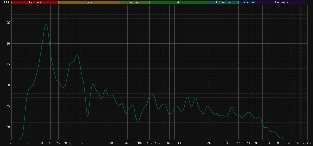

Τα ηχεία μετράνε ωραία πάνω από την Schroeder (στα 200hz περίπου).
Από κει και κάτω, τα γνωστά, multi sub και eq.
Κατέβασε και το RT60 στα 0,4 και θα είναι ΟΚ.
Το rt γιατί να ξεκινάει από τα 100; Το 1 sec rt στα 60 hz είναι αδιάφορο ας πούμε;
Αναξιόπιστο. Spectrogram χρειάζεται κάτω από τα 200Hz
