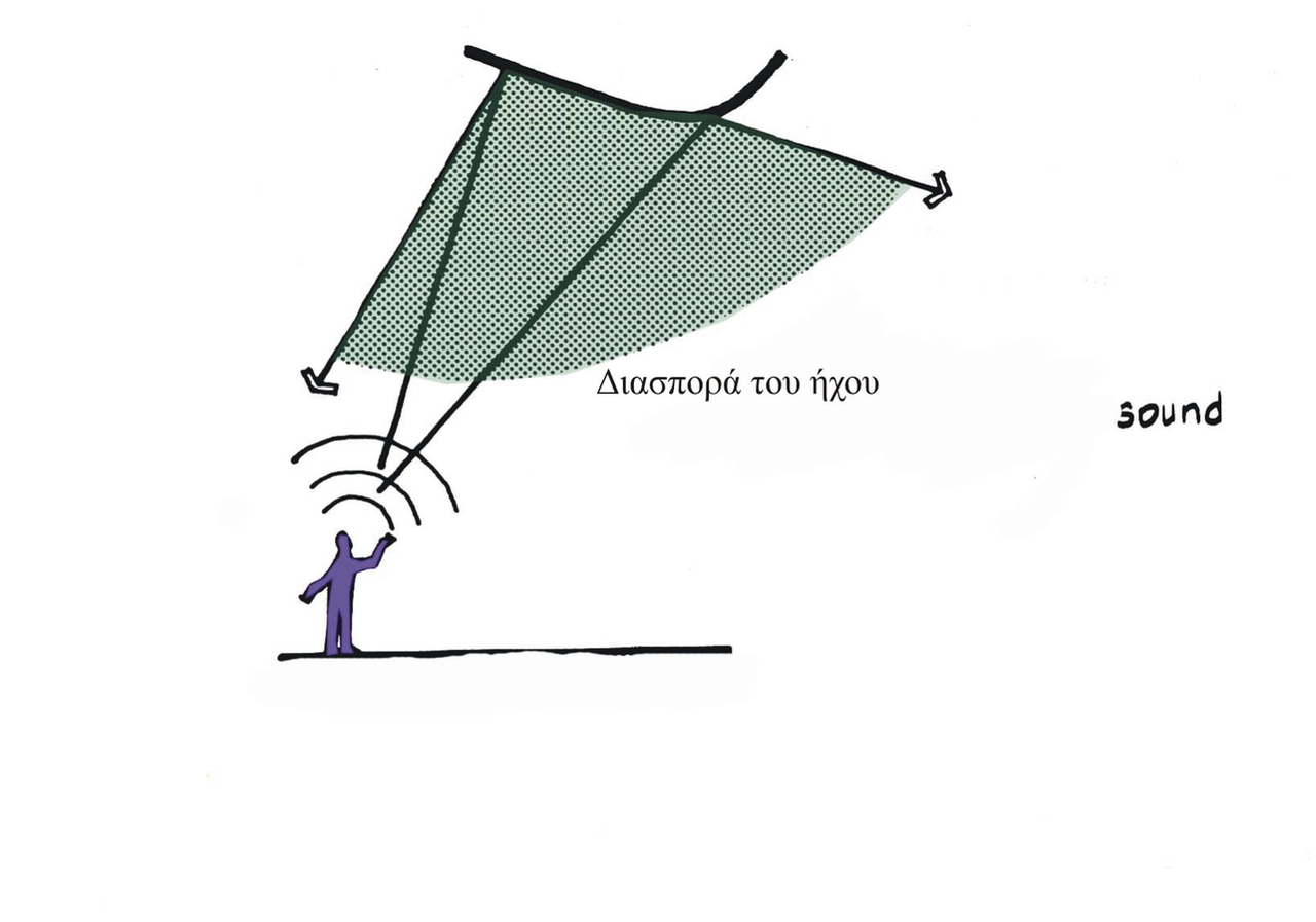

Στο κειμενο ομως αναφερει αυτο ως κυρτο ανακλαστηρα , σε αυτο αναφερομουν ..
Δεν είναι έτσι...
οι κυρτοί ανακλαστήρες είναι ένα τόξο κύκλου με φορά προς τα έξω, η οροφή του Βασίλη είναι ορθή γωνία προς τα μέσα...
Επίσης οι κυρτοί ανακλαστήρες θέλουν μεγάλους χώρους και αποστάσεις για να αποδώσουν και κυρίως κάνουν scaterring στο επίπεδο του χώρου, όχι diffusing σε επίπεδο χώρου και χρόνου...
Κατά τα άλλα είναι το πιο εύκολο πράγμα να φτιάξεις για όποιον θέλει να πειραματιστεί...τα δύσκολα είναι άλλα...
upload_2013-11-2_16-41-16.png , δικιο εχεις , το ειδα βιαστηκα το σχεδιαγραμα ! .

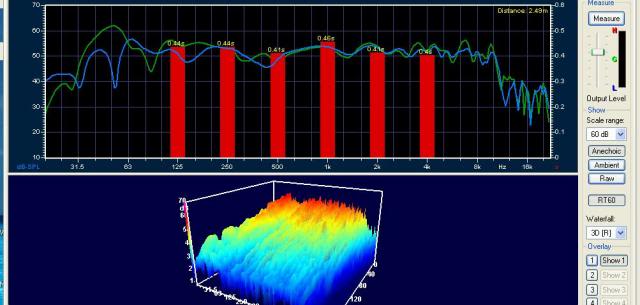

να ρωτηξω κατι…
οταν η θεση ακροασης ειναι κοντα στον τοιχο πισω, προτιμουμε απορροφηση αντι διαχυση που γενικα βαζουμε πισω απο την θεση ακροασης. (νομιζω προταθηκε και εδω…)
στην παρακατω μετρηση που θα φανει το αποτελεσμα της τοποθετησης απορροφησης πισω απο την θεση ακροασης?
τα ηχεια ειναι διπολα τοποθετημενα κατα μηκος της μεγαλης διαστασης.
θεση ακροασης 2.5 μετρα, 1.2 τα ηχεια απο τον τοιχο 80 ποντοι θεση ακροασης απο τον τοιχο.
επισης,
στα 125 για να "φερουμε" τα 2 ηχεια?
eq?

να ρωτηξω κατι…
επισης,
eq?
Δεν βάζουμε γενικά διάχυση πίσω, εξαρτάται τί θέλουμε να κάνουμε...στα δίπολα πάντως προτείνεται απορρόφηση πίσω ούτως η άλλως, αφού αντενδείκνυται μπροστά...
Στην απόκριση συχότητας, αν καλύψεις μικρή επιφάνεια, μπορεί να μη δεις και απολύτως τίποτα...κυρίως στον χρόνο εξασθένησης θα δεις διαφορές...
Δε βλέπω καθαρά πάντως κάποια πράγματα στα διαγράμματά σου...είναι μικρά...λογικά το ένα ηχείο πρέπει να είναι λίγο διαφορετικά στον χώρο από το άλλο γιατί αυτή η κοιλιά στο ένα στους 140hz φαίνεται σαν ακύρωση του πάνελ από τον χώρο πίσω του, σε μήκος λ/2 των 140hz...
Για πες, είναι λίγο διαφορετικές οι αποστάσεις του ενός και του άλλου από πίσω ή είναι κάτι άλλο?
