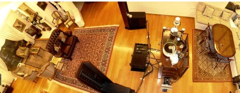

Mετά από πρόσκληση πήγα σήμερα στου Χρ. Σκαλούμπακα και μέτρησα τον δικό του χώρο.
Επειδή η μεθοδολογία είναι πάνω κάτω η ίδια, δεν θα προβώ σε ίδιου βάθους παρουσίαση για ευνόητους λόγους.
Καταρχάς είναι ένας πολύ μεγάλος χώρος, με το ηχοσύστημα να κυριαρχεί με την παρουσία του. Σε έναν χώρο τόσο μεγάλο, με ένα σχετικά σωστά στημένο σύστημα σε αυτόν, αυτομάτως ξέρεις ότι πιθανότατα δεν θα υπάρχουν σοβαρά προβλήματα στη θέση ακρόασης, πράγμα που αποδείχτηκε.

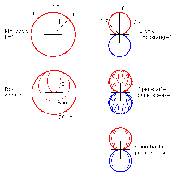

Οταν κανεις χρηση πιστολιου κροτου, ουσιαστικά εχεις μια πηγη που εχει ΣΦΑΙΡΙΚΗ ΕΚΠΟΜΠΗ. Αν εχεις ενα διπολο λεπτης μεμβρανης, ΤΙ ΣΧΗΜΑ ΕΚΠΟΜΠΗΣ έχεις?

Και ομως, μου φαινεται λογικό αυτό που λέει ο zakman και να εξηγησω. Οταν κανεις χρηση πιστολιου κροτου, ουσιαστικά εχεις μια πηγη που εχει ΣΦΑΙΡΙΚΗ ΕΚΠΟΜΠΗ. Αν εχεις ενα διπολο λεπτης μεμβρανης, ΤΙ ΣΧΗΜΑ ΕΚΠΟΜΠΗΣ έχεις?
Αραγε, δεν θα επηρεάσει το είδος της ακουστικής εκπομπής της πηγης την ΑΠΟΣΒΕΣΗ (die down) του ηχου στο δωμάτιο?

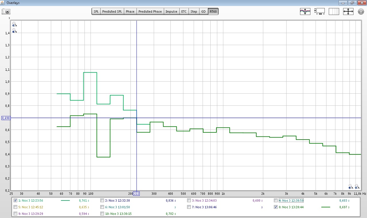

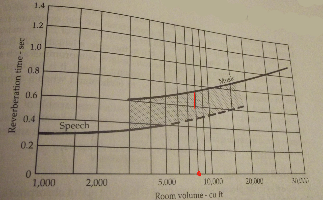

Ο RT στον χώρο που μέτρησα αν και φαίνεται αντικειμενικά μεγάλος, αυτό οφείλεται στο μέγεθος του χώρου και σε καμία περίπτωση δεν έχει επίπτωση στο ακουστικό αποτέλεσμα, το οποίο είναι πολύ καλό. Γενικά ισχύει το διάγραμμα RT VOLUME που έχω ανεβάσει...ο χώρος που μέτρησα είναι περίπου 9.000cu feet.
Ούτως η άλλως, τα δίπολα ηχεία, όπως εδώ, θέλουν πιο ζωνατανούς χώρους, μεταξύ 0.4 και 0.7sec.
Ενδιαφέρον έχει το διαφορετικό RT στις χαμηλές που μετράται σε διαφορετικές θέσεις ακρόασης, 2,8 και 4,2m. που απαντάει σε μερικά ερωτήματα που έχετε θέσει πιο πάνω, ενώ στις υπόλοιπες συχνότητες παραμένει σχεδόν όμοιο.

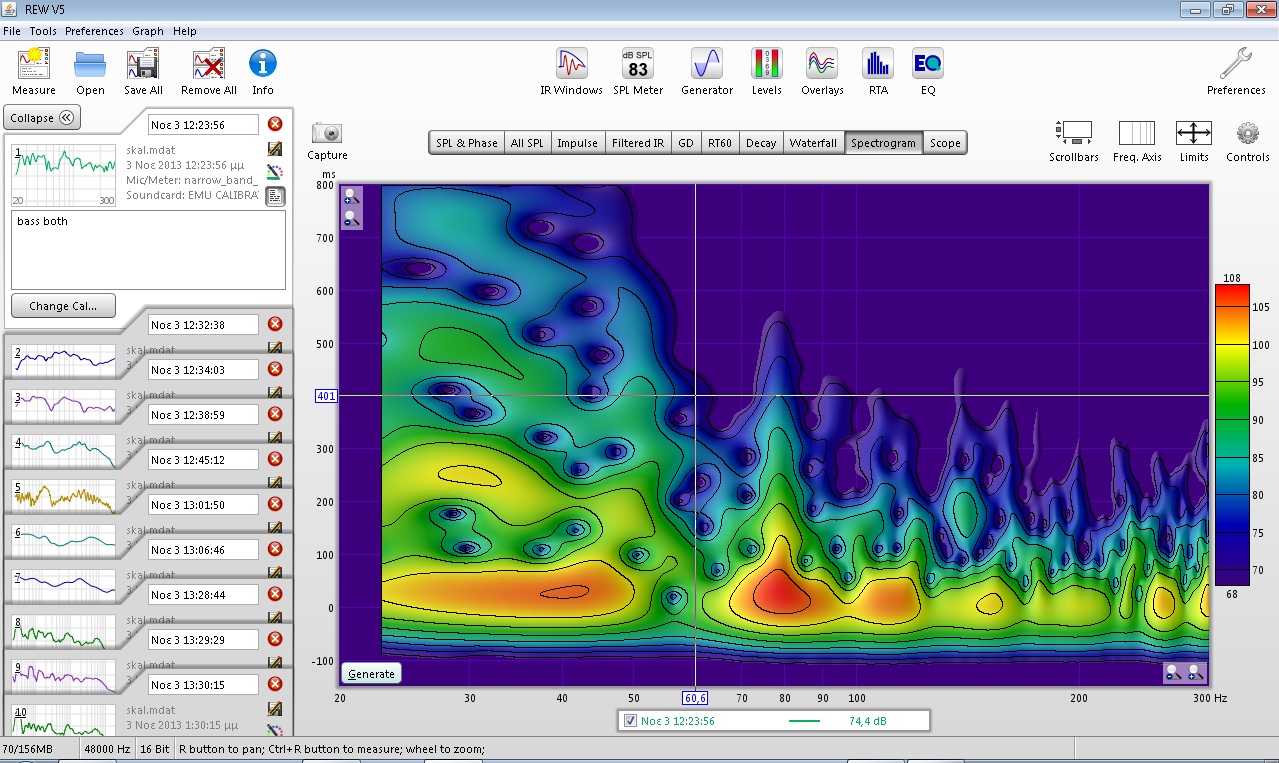

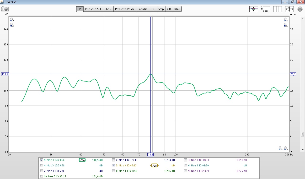

Η απόκριση στα χαμηλά είναι πολύ καλή και σε 1/3οκτ και σε 1/24, σαφώς μέσα στα όρια ενός καλού χώρου, ενώ και το spectrograph φανερώνει πολύ καλούς χρόνους εξασθένησης μέχρι και τα 60hz, ενώ και πιο κάτω το spl τους είναι μικρό για να δημιουργήσουν ακουστό πρόβλημα, και όντως στην ακουστική εκτίμηση του συστήματος δεν εντοπίστηκε κανένα πρόβλημα χαμηλά.

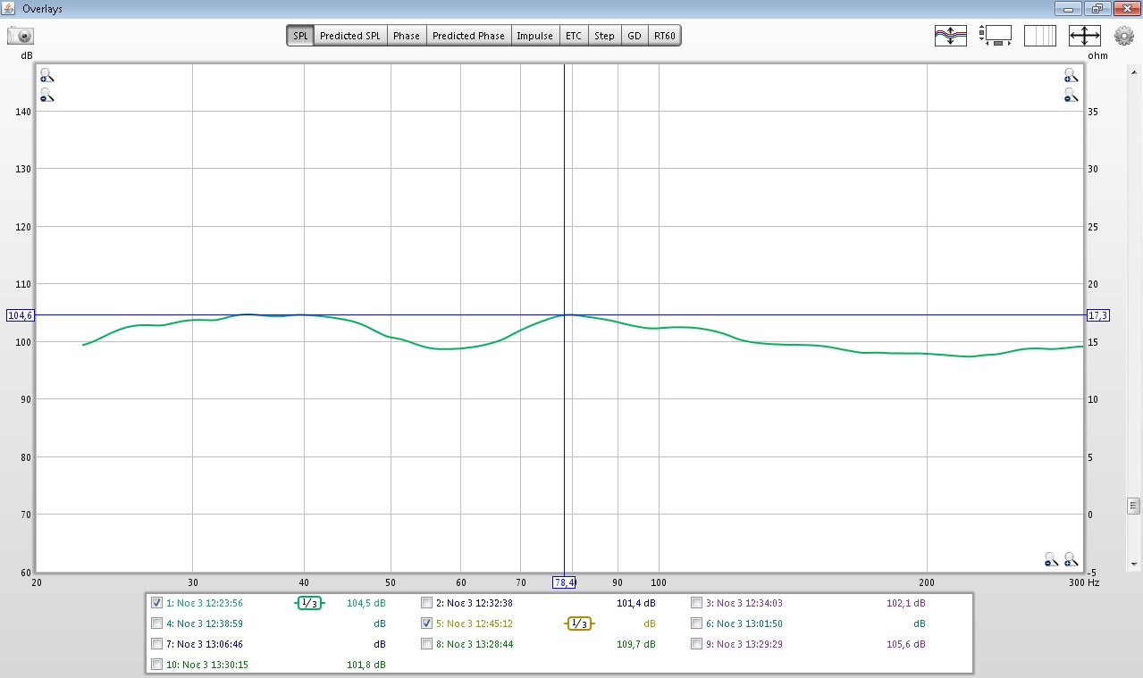

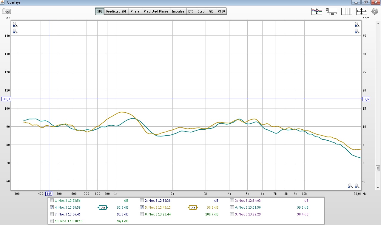

Η απόκριση L και R σε 1/6οκτ. είναι πολύ ισορροπημένη και σε συνέπεια μεταξύ τους, εκτός από μια περιοχή μεταξύ 800-1200hz όπου το δεξί ηχείο έχει μια ευρεία κορυφή και διαφορά 6db στο 1khz από το αριστερό και θέλει ψάξιμο για το που οφείλεται, καθώς σίγουρα δεν οφείλεται στο ηχείο αφού στη μέτρηση από 1m δεν έδειξε τέτοια συμπεριφορά.

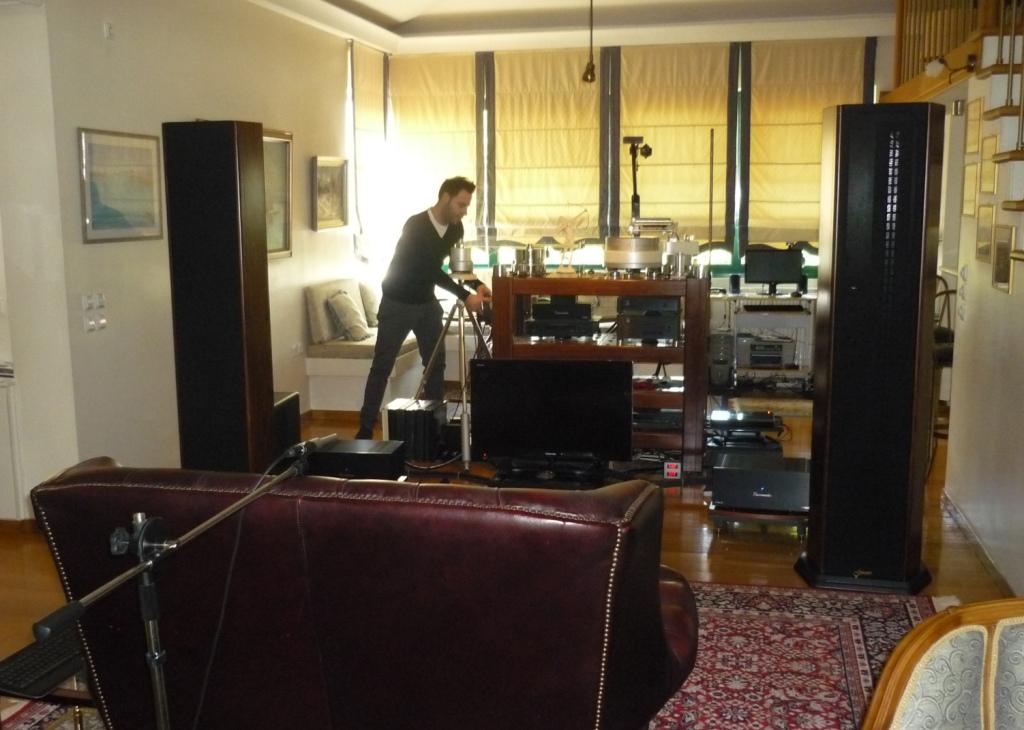

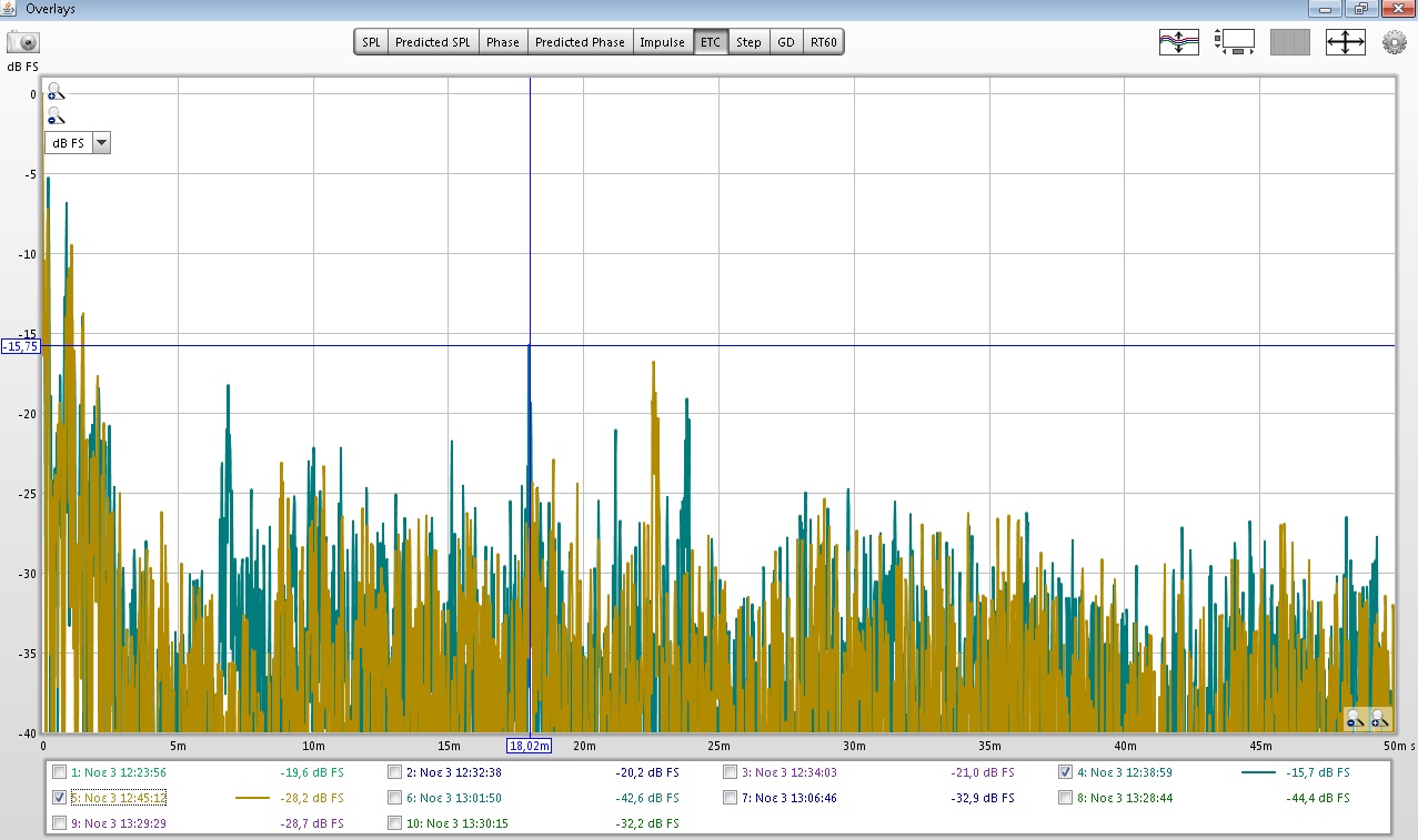

Επίσης, λόγω μεγάλων αποστάσεων των ηχείων αλλά και της θέσης ακρόασης από μεγάλες επιφάνειες, δεν υπάρχει γενικά πρόβλημα ανακλάσεων και παρόλο που διαφέρει λίγο το φάσμα τους από ηχείο σε ηχείο, το επίπεδό τους είναι χαμηλό...(οι πρώτες ανακλάσεις που φαίνονται στην ETC είναι από καναπέ, τραπεζάκι κλπ)..ενώ αυτή του αριστερού ηχείου στα 6,5ms, δηλαδή στα 2m από το μικρόφωνο, οφείλεται μάλλον στην μοναδική μεγάλη επιφάνεια κοντά στην θέση ακρόασης, που είναι η κολώνα αριστερά της, χρωματισμένη με πράσινο στη φωτογραφία, αλλά το επίπεδό της είναι -18db συνεπώς δεν προβληματίζει, όπως και αυτές από τα 6m και 8m απόσταση...

Μήπως η σκάλα "κελαηδάει" ; (ανακλαστική επιφάνεια αν είδα καλά στο σχεδιάγραμμα)

Γενικά... στοιχεία του χώρου, όπως το μέγεθος και η δομή του (πχ, κεκλιμένη οροφή προς μια μεριά που διώχνει τις ανακλάσεις), η τοποθέτηση του συστήματος εντός αυτού και η συμμετρία της θέσης ακρόασης με το σύστημα, καθώς και η φύση των ηχείων (δίπολα) δίνει το στίγμα του τί να περιμένει κανείς εδώ στο ηχητικό αποτέλεσμα...

Έχω την εντύπωση πως ο συγκεκριμένος χώρος, ευνοείται πολύ από τον τρόπο που επέμπουν τα panel.
Το λέω αυτό γιατί βλέπω γυμνούς τοίχους στα πλαϊνά των ηχείων και τα panel δεν κάνουν εκμπομπή στο πλάι.
Ενα ηχείο καμπίνας θα δημιουργούσε προβλήματα σε αυτήν την θέση, λόγο της διαφοράς στον τρόπο ακτινοβολίας.
Πολύ σωστά.

Εκεινο το peak του δεξιου ηχείου θελει λιγο ψαξιμο (δεν θυμαμαι αν με το μικρόφωνο πιο μακρια εδειξε την ιδια συμπεριφορά) δεν πιστευω ομως να ειναι η σκάλα που ειπε ο Μανος γιατι είναι κτιστή και πέφτει πίσω από το ηχείο, μαλλον κατι άλλο θα φταιει, αλλά δεν με απασχολεί και πολύ.... :beach:

Ναι και η πίσω θέση ακρόασης έχει πολύ καλές μετρήσεις και στην απόκριση και στους χρόνους, με λίγο πιο έντονη όμως την παρουσία των ανακλάσεων καθώς απομακρυνόμαστε από τη θέση ακρόασης. Και όχι, στα 4.2μ δεν υπάρχει το πρόβλημα στη περιοχή του 1k από το δεξί ηχείο.
