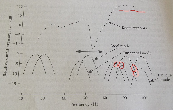

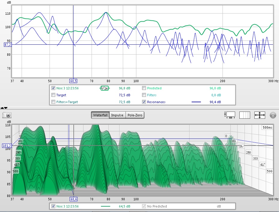

Αλέξανδρε, κάποιο διάγραμμα με τα room modes δεν μου έβαλες, άραγε είναι απαραίτητο?
Στον χώρο σου γίνεται το αντίθετο από του Βασίλη, με τα ίδια όμως αποτελέσματα..ο Βασίλης σχεδόν δεν είχε modes, εσύ έχεις τόσα και σε τόσο πυκνή διάταξη (καλό είναι αυτό μην ανυσηχείς) και με γενικά χαμηλό χρόνο αντήχησης, που καθώς μέρη τους αλληλοκαλύπτονται, (βλ. διάγραμμα overlapping) η διέγερση του ενός οδηγεί και στη διέγερση του άλλου καθώς σβήνει ο πρώτος, με ένα έτσι smooth αποτέλεσμα. (βλ. modes)
Γενικά η απόκριση ενός χώρου είναι πολύ πιο smooth από τα 300hz και μετά, ακριβώς λόγω πολύ μεγάλης πυκνότητας των modes από εκεί και πάνω. Συνεπώς, αν είναι πυκνά και από εκεί και κάτω, αυτό είναι καλό! Η απόσταση των modes μεταξύ τους όσο πέφτει η συχνότητα είναι που δημιουργεί τα προβλήματα.
Ο Gilford υποστηρίζει ότι ένα axial mode που απέχει 20hz από το επόμενο θα είναι απομονωμένο από τα άλλα και με ένα σήμα κοντά στη συχνότητά του που θα ενεργοποιηθεί, θα προσθέσει τη δική του "συνεισφορά".
Ο Bonello θεωρεί ότι είναι επιθυμητό να υπάρχει μια κάποια διαφοροποίηση για την αποφυγή αρνητικών φαινομένων από την πλήρη αλληλοκάλυψη και προτείνει να απέχουν όλοι οι συντονισμοί τουλάχιστον 5% της συχνότητάς τους ο ένας από τον άλλο. Δηλαδή στα 40hz πρέπει ο επόμενος να απέχει τουλάχιστον 2hz.
Γενικά, να είναι κοντά αλλά όχι και πάρα πολύ κοντά.

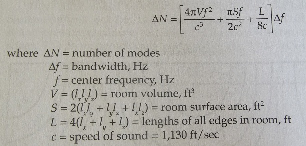

Έτσι για την ιστορία, η πυκνότητα των συντονισμών σε ένα εύρος συχνότητας υπολογίζεται από τη 3η εικόνα (δεν νομίζω να το πολυχρησιμοποιήσει κανείς...:p)
