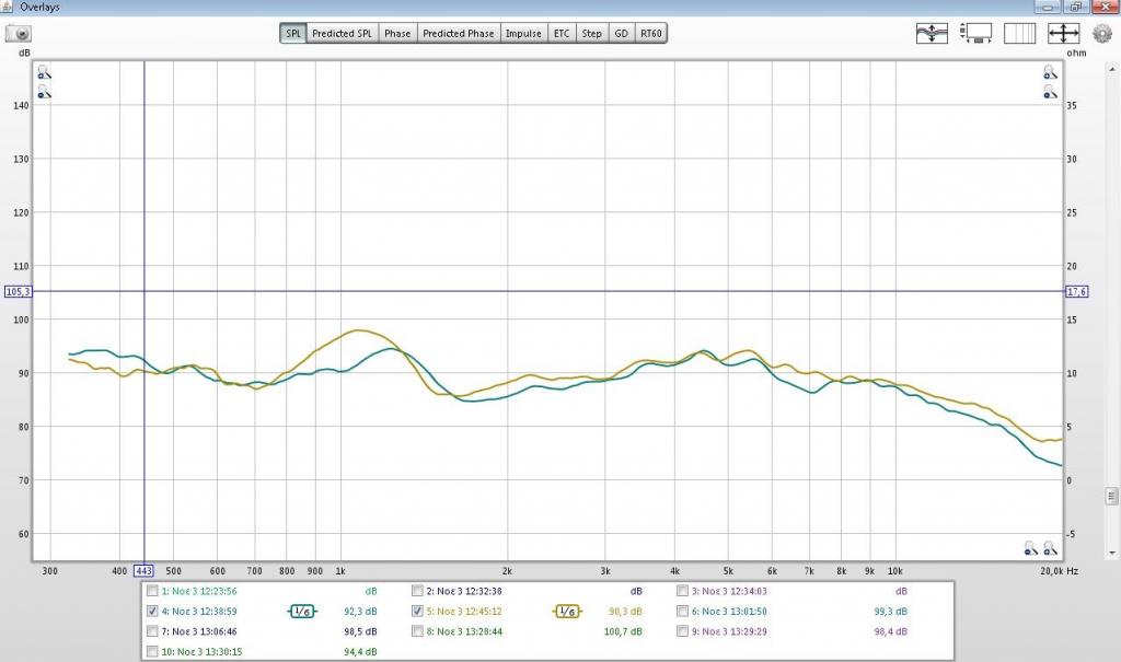

Εμενα οι μετρήσεις δείχουν οτι το δεξι μου σηκώνεται λίγο περισσότερο από το αριστερό εδώ:

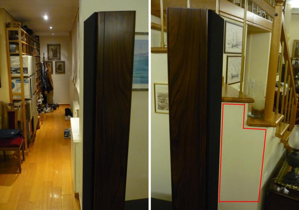

Πηρα λοιπον φωτο τα 2 ηχεια από την ιδια γωνία, για να δει ο Αλεξ οτι το δεξι μου ηχείο "βλέπει" ενα κομμάτι τοιχου (της κτιστής σκάλας) που δεν υπάρχει στο αριστερό.
Λες Αλέξανδρε αυτο να φταιει και να χρειαστει καποιο πανελ απορρόφησης στα 1150 Hz περίπου (σχήματος με κόκκινο)? Ισως, να 'χει δικιο ο Μάνος....
Λες αυτο να φταιει και να χρειαστει καποιο πανελ απορρόφησης στα 1150 Hz περίπου (σχήματος με κόκκινο)? Ισως, να 'χει δικιο ο Μάνος....

....Γιά παράδειγμα,ένα εμπόδιο διαστάσεων 50cm επί 100cm θα εμφάνιζε εξαιρετική ανακλαστική δράση γιά συχνότητες στην περιοχή των 6900Hz (μήκος κύματος~5cm)...
... και επειδη αυτη η επιφανεια αυτων των διαστασεων είναι θα επρεπε να το δειχνει το ανωτερω διαγραμμα απόκρισης στα 7KHz...... :rolleyes: Αντιθετα δειχνει κατι στο 1KHz.....
Να συμπληρώσω (αν βοηθάει) οτι η απόσταση το ribbon απο αυτο το κομμάτι του τοιχου ειναι περι τα 50εκ.

Εικάζω ότι η πηγή του ΄΄προβλήματος΄΄ γειτονεύει με τη θέση ακρόασης.
Μπορει!
Ο δερματινος καναπές εχει στα ακρα του γυριστή πλάτη έως το υψος του μικροφώνου.... xmmmmm....
Γενικά, ισχύει ότι ένα ηχητικό κύμα ανακλάται από μία επιφάνεια όταν κάθε μία από τις 2 διαστάσεις αυτής είναι πάνω από 5 φορές το μήκος κύματος που προσπίπτει σε αυτήν. Συνεπώς, τα αντικείμενα λειτουργούν σαν συχνοτικά εξαρτόμενοι ανακλαστήρες. Ο τοίχος δίπλα στο ηχείο αυτό λοιπόν, είναι περίπου 100εκ. x 40 εκ. όπως το υπολογίζω με το μάτι, συνεπώς δεν μπορεί να λειτουργήσει έτσι σε αυτή τη συχνότητα, καθώς το μήκος κύματος των 1000hz είναι 34εκ.
Επίσης, λόγω της πολικής απόκρισης των ηχείων σου που είναι σε μεγάλο εύρος (και σίγουρα στο 1khz) σχήματος 8, δεν νομίζω να προσπίπτει σε αυτή την επιφάνεια κάτι ιδιαίτερο αρχικά...
A τώρα ήδη ότι έχει απαντήσει και ο Bhutia...οκ!

Επίσης να πω εδώ ότι το μικρόφωνο είναι στραμμένο προς τα ηχεία, καθώς όταν είναι κάθετα δεν καταγράφει σωστά τις υψηλές, δημιουργεί ρολοφ δηλαδή στην απόκριση που καταγράφει.

Μπορει!
Αν ήταν ο καναπές θα ήταν και στα 2 ηχεία...είπαμε, ο καναπές δημιουργεί τις 2 μεγάλες ανακλάσεις περίπου στο 1ms στην ΕΤC και των 2 ηχείων...
