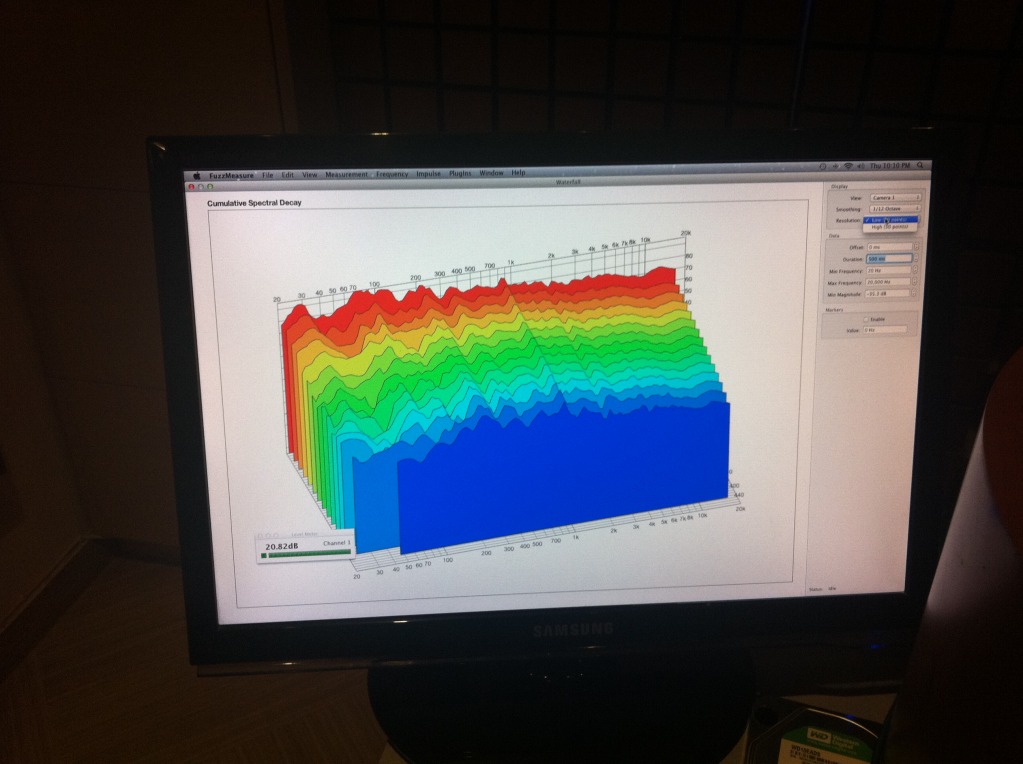

vlasis
Φωτογράφος!
11.840
7.822

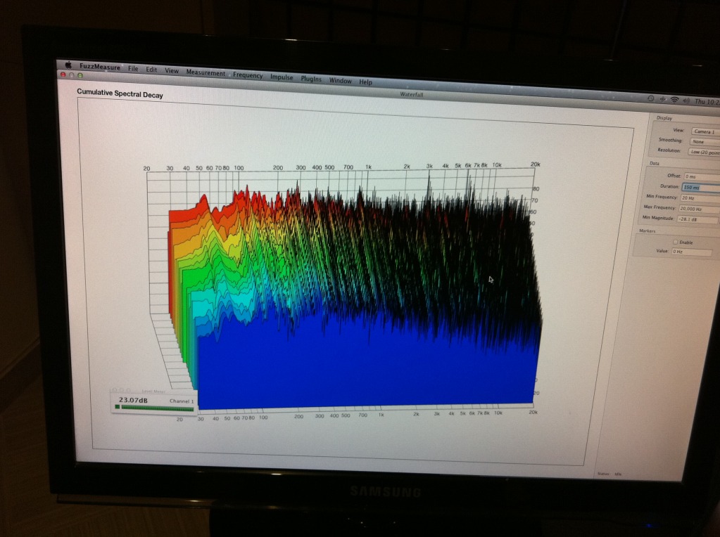

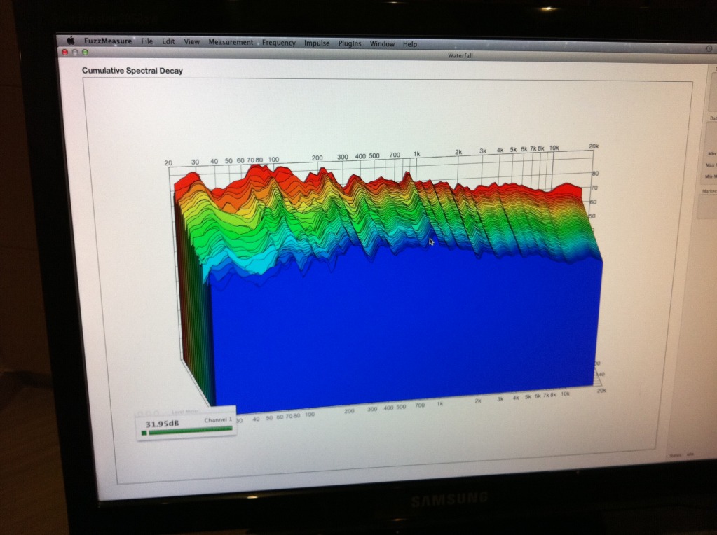

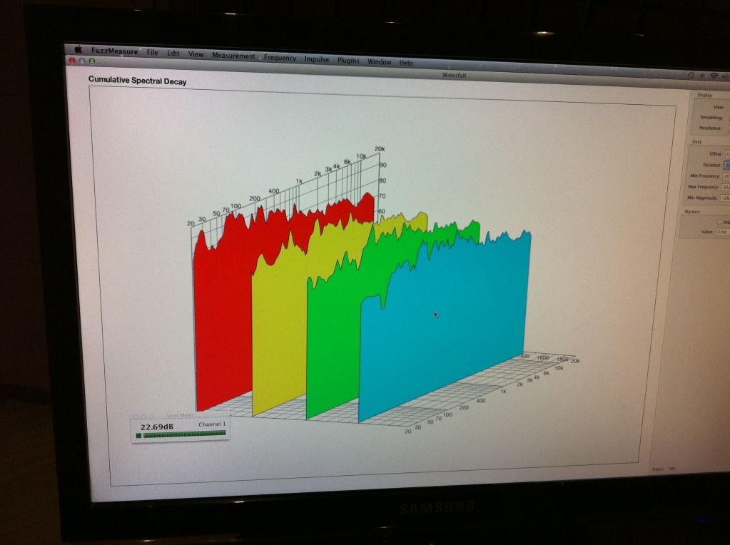

θεση ακροασης....
μετρηση στους 30 ποντους ανα μοναδα σε καθε ηχειο....
2.412
2.566
Kάνε μωρέ ένα print screen τουλάχιστον που βγάζεις φωτογραφίες την οθόνη! :p
Αν κι είχες ειδικό εκεί τί μας θες εμάς μωρέ?
2.412
2.566

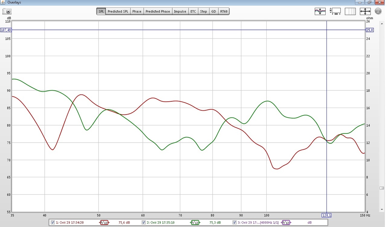

Δημήτρη η μέτρηση στα χαμηλά πρέπει να γίνεται και στα 2 ηχεία μαζί για να ενεργοποιούνται όλα τα modes κατά τη μέτρηση.
Διαφωνώ, η μέτρηση και στα 2 ηχεία μαζί με μονοφωνικό σήμα, δημιουργεί ακυρώσεις πάνω από τα 150 hz, κάτι που σε στερεοφωνικό πρόγραμμα δεν υφίστανται, κάτω από τα 150 hzδεν έχει διαφορές από ότι να μέτραγες κάθε ηχείο χωριστά.
Π.χ. στην μέτρηση του Βασίλη, το deap στα 210Hzείναι πιθανότατα πλασματικό.
2.412
2.566
...κάτω από τα 150 hzδεν έχει διαφορές από ότι να μέτραγες κάθε ηχείο χωριστά.
Xάρη αν σου δέιξω μετρήσεις από έναν χώρο με ένα και μετά με δύο ηχεία μαζί θα δεις ότι δεν είναι έτσι.
Πχ. που είναι οι ομοιότητες μεταξύ L, R στις συχνότητες που λες?

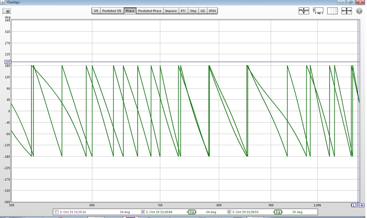

Χάρη έτσι είναι η φάση στον Βασίλη στα 500-1100hz...σε τέτοια περιοχή θα κάνεις χρήση ενός απλού παραμετρικού eq? Δεν θα έχει κανένα θετικό αποτέλεσμα κατά την άποψή μου...
