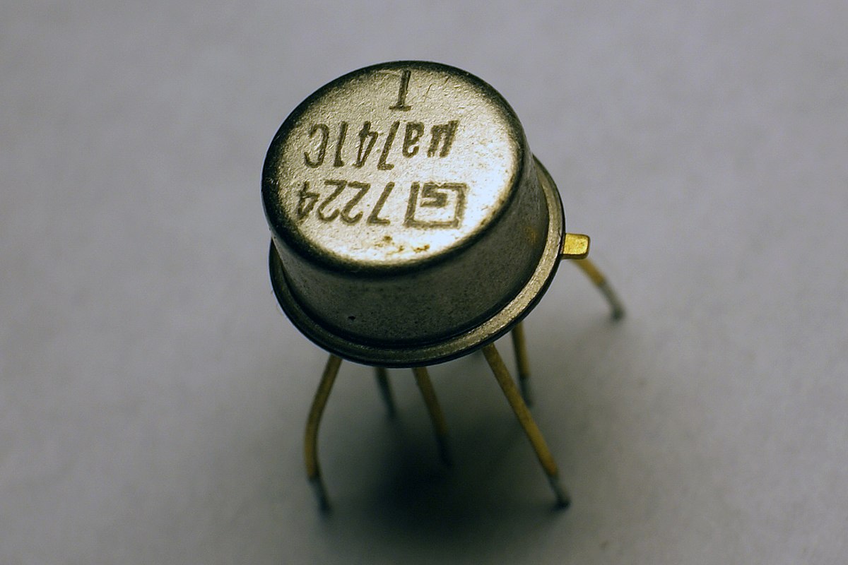

Τελεστικοί υπήρχαν ήδη από το 1962.
Δεν ξέρω για τις λάμπες που συλλέγετε .
Δεν έπαιζαν για ήχο οι πρώτες προσπάθειες τελεστικών. Ούτε ο 741, παρά μόνο ως ελεγκτές και προφανώς για τα πειράματα του εργαστηρίου επειδή ήταν πολύ φτηνοί, οι 741
