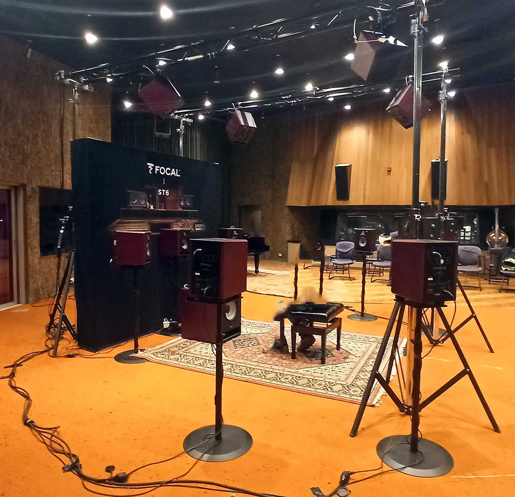

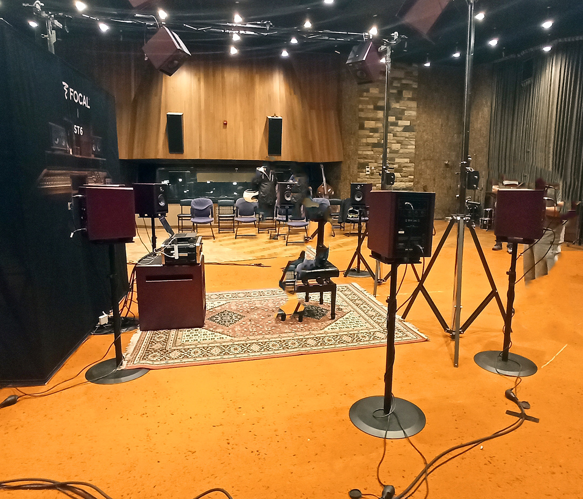

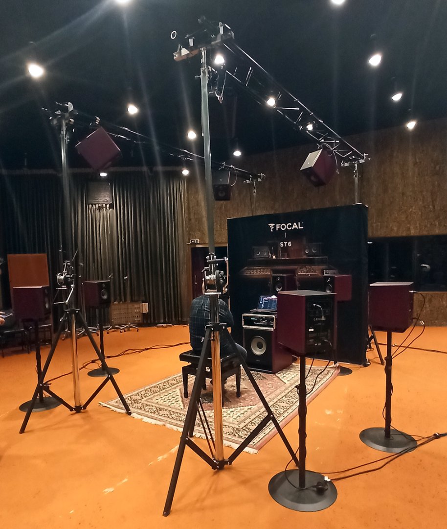

View attachment 312832 View attachment 312833 View attachment 312834
11 ίδια Focal Solo 6 σε ίσες αποστάσεις από τον ακροατή, με ένα Focal Sub12 στο κέντρο. Ακούσαμε και από Apple music και RAW πολυκάναλα αρχεία από τον υπολογιστή του. Δωμάτιο, ανακλάσεις, δεν υπήρχαν.
Γιατί χρησιμοποιεί μόνο ένα sub και όχι παραπάνω; Η τοποθέτηση sub στο κέντρο είναι η βέλτιστη σε σχέση με χρήση δυο ή περισσότερων σε διάφορες θέσεις;

Δεν ξέρω. Υποθέτω όμως ότι το studio και μεγάλο ήταν και φροντισμένο ηχητικά, οπότε δεν υπήρχαν ακυρώσεις από boudaries.
Ναι, το δωμάτιο ήταν αθόρυβο και απορροφητικό. Δεν είχε ανακλάσεις.

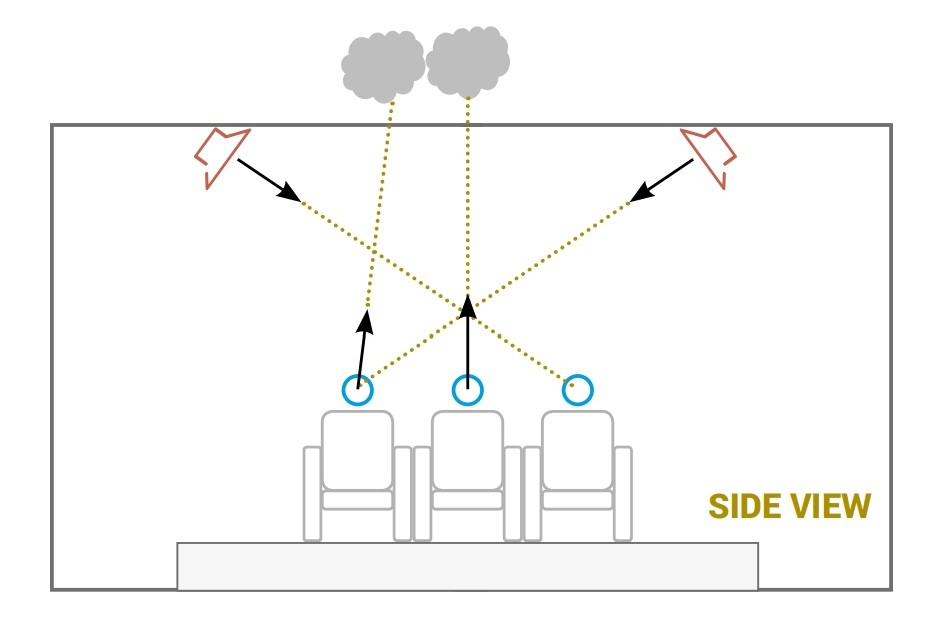

Ναι, οι βασικές αρχές έχουν αναλυθεί από την τρινοβ.
Στα εμπρός 3-5 ηχεία έχω υλοποιήσει το εξής σχέδιο (φαντάσου το σε οριζόντια διάταξη):
Και ομοίως στα πίσω 2 ηχεία.
Και ομοίως στα επάνω ηχεία, ταβανιού.
Δηλαδή, το δεξί ηχείο, βλέπει on axis τον αριστερά καθήμενο ακροατή.
Στα πλαϊνά ηχεία, επίσης γίνεται αυτό, με τοποθέτησή τους λίγο ψηλότερα του ύψους του bed layer, ώστε να βλέπουν on axis τον απέναντι ακροατή.
Φυσικά, χρειάζεται ηχεία ομαλού σπινοράματος, να έχουν σοβαρή off axis.
Ωστόσο, με αυτή την τοποθέτηση, διευρύνεται πολύ σημαντικά η mlp, πρακτικά χωρίς σημαντικές αντιληπτές διαφορές με μετακίνηση του κεφαλιού έως και μισό μέτρο δεξιά κι αριστερά. Ε, κει στο μισό μέτρο βρίσκεται το κεφάλι του πλαϊνού ακροατή, της διπλανης θέσης στην εμπρόσθια 3-αδα.
ΥΓ. Το "μισό μέτρο" που λέω, αντιστοιχεί χονδρικά στο 1/4 της απόστασης ακρόασης.
Δηλαδή, η τοποθέτηση των δορυφόρων με cross firing, διευρύνει την mlp σε συνολικό εύρος ίσο με ~ 1/2 της απόστασης ακρόασης.
Με αυτόν τον "κανόνα" βρίσκεις το εύρος των εμπρός καθισμάτων.
