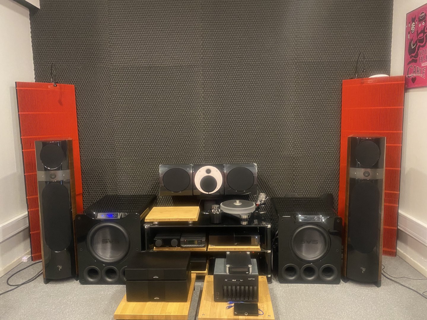

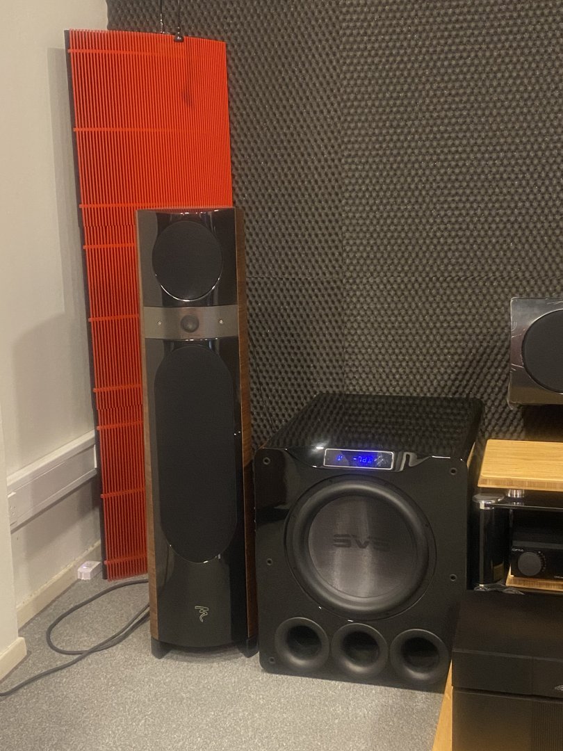

Οπως εξηγησε ο Κωστας το δωματιο παιζει τεραστιο ρολο. Σε περιποιημένο δωματιο φιλου παλι χρειαστηκε αρκετος χρονος για σεταπ. Αυτο που του εκανε τρομερη εντυπωση ειναι οτι με κανενα αλλο προσσεσορ δεν καταφερε να ρυθνισει σωστα τα σαμπ. Με αλλους προ το 16 ηταν παντα -14db ενω με τον τρινοφ πηγε στα -7. Στην επομενη επισκεψη θα παρω πιο πολλες πληροφοριες

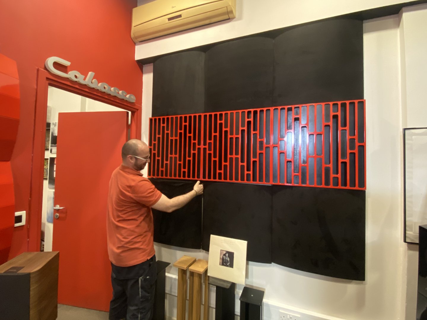

Να και μερικα πολυ ομορφα πανελ για ιδεες για το Τζιο. Τα αγοραζει ακομα και κοσμος σαν διακοσμηση
