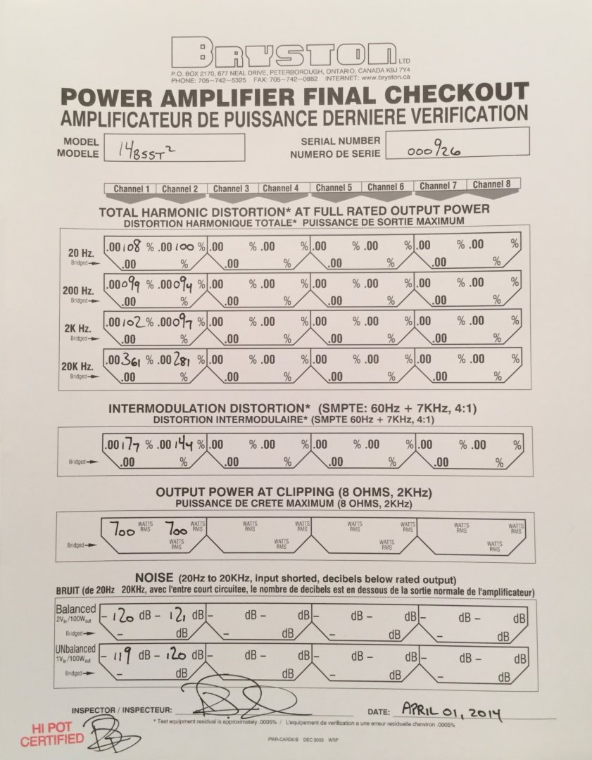

Καπετάνιο για να μην ψάχνω πίσω στο θέμα μπορείς να μου θυμίσεις με πόσα βατ οδηγείς τα δύο main ηχεία σου ανά κανάλι;
P
PMC
Είναι δυο στερεοφωνικοι ενισχυτες 2x700 στα 8 ώμ.
Είναι τουλάχιστον .....900 στα δυο γουφερ και 900 στα μιντ- τουιτερ.
1800 στα 4ωμ.( αν τα λέω καλά)
Δυο τέτοιοι .
Σαν άσχετος κατά τους ειδικούς που σου σύστησαν όλες αυτές τις μετατροπές λοιπόν θα σου πω μια βλακεία ή τέλος πάντων τι θα έκανα έκανα εγώ αν είχα τον εξοπλισμό σου.
Η pmc για τα ενεργά της ( πρόσεξε ενεργά ) οδηγεί τα γούφερ με 500 βατ το κάθε ένα ανά κανάλι.
Οπότε για παθητική υλοποίηση έχουμε ( ανά κανάλι πάντα ) τουλάχιστον 1200 βατ για τα γούφερ και άλλα 400 για μιντ και τουίτερ.
Δικάναλες ηχογραφήσεις με αυστηρά δικάναλη αναπαραγωγή χωρίς τα svs εννοείται, δεν μπορείς να φανταστείς τι θα κάνουν τα ηχεία σου με 3200 βατ με την πολύ σοβαρή πηγή που διαθέτεις.
Το είχε θέσει άλλωστε και ο εαρ στις αρχές του θέματος πάρα πολύ ωραία και μπράβο του ότι τα ηχεία αυτά πρακτικά δεν τελειώνουν ;) ( με τα αντίστοιχα καλώδια ηχείων και ρεύματος για τις συσκευές εννοείται). Πολυκάναλες ηχογραφήσεις και ταινίες κανονικά να βαράνε όλα και τα σαμπ σε κάνα τρακάρισμα και να γουστάρεις. Και η ζωή συνεχίζεται στη Δανιμαρκία.
