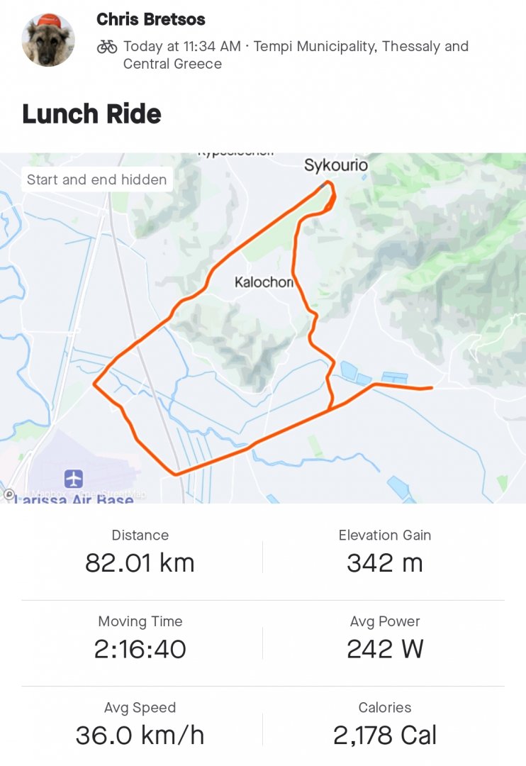

Και η σημερινή μου προπόνηση

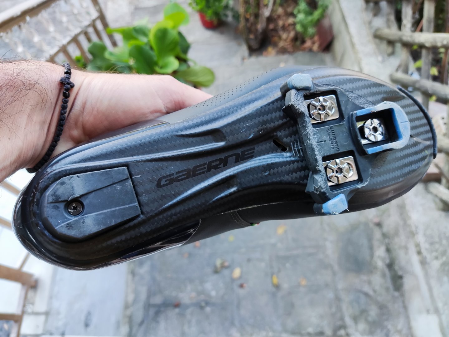

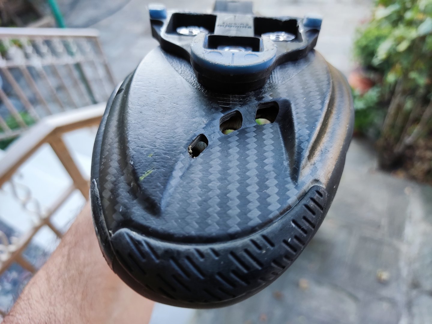

Θέλω το παπούτσι να έχει τη αίσθηση του αθλητικού σαν καλούπι και στο πάτο τη ακαμψία του carbon, άλλα φθηνότερα παπούτσια λένε ότι είναι carbon αλλά είναι μόνο στο σημείο που πατάει το μεταρσιο, το υπόλοιπο είναι άκαμπτο πλαστικό, το θκόμ είναι όλος ο πάτος carbon και ενισχυμένο με φύλλα στο μεταρσιο για τη μέγιστη ακαμψία.
Αυτά είναι τα gearne που έχω τώρα μαζίμ, έχω και τα προηγούμενα σαν μοντέλο τα οποία λατρεύω περισσότερο σαν boa και σύσφιξη.
Έχουν ακριβώς τους ίδιους carbon πάτους, με αεραγωγούς που βάζουν και βγάζουν άπλετο αέρα, το χειμώνα θες καλύμματα αλλιώς κρυώνουν τα πατούχια.
Το σύνολο ολοκληρώνεται με τα μπλέ σχαράκια, με τα κίτρινα άμα σηκωθώ να πατήσω ξεκουμπωνουν και παίζει να τσακιστώ.
Πάτους εσωτερικά των ποδηλατικών παπουτσιών έβαλα κι εγώ, ένα μοντέλο της Specialized. Φάνηκε η ανάγκη στο προηγούμενο bike fitting κι η βελτίωση έγινε αμέσως αισθητή.

Πόσες μοίρες περιθώριο έχουν τα μπλε σχαράκια;
bretsos
Μπάμιας
19.810
57.199
Αν θυμάμαι καλά +/-1° μαναχά, ίσα ίσα που παίζει το ποδάρι πάνω στο κούμπωμα.
Τη ρύθμιση τη έχω προς το σκληρό γιατί και με τα μπλέ σε sprint παίζει πάλι να με φύγει το ποδάρι, οπότε τα πακτώνω για παν ενδεχόμενο:)

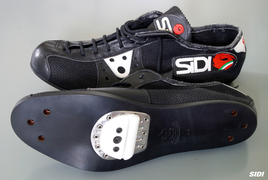

Τα αγαπημένα μου, πρώτα μου, SIDI γύρω στο 1980. Οι σόλες ήταν από πολλά στρώματα δέρματος για την απαιτούμενη ακαμψία. Δεν είχαν βγει ακόμα τα συνθετικά υλικά.

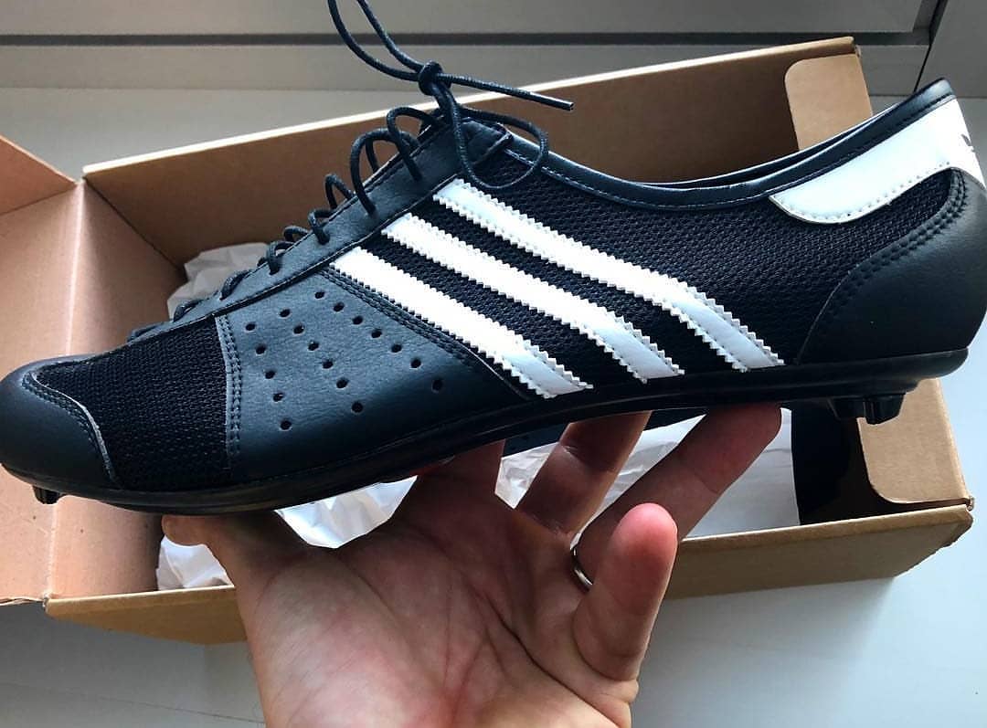

Μετά είχα πάρει τα βελτιωμένα Eddy Merckx της Adidas, τα καλύτερα παπούτσια που είχα φορέσει τότε. Οι σόλες ήταν συνθετικές και άκαμπτες συγκριτικά με τις παλιότερες δερμάτινες.
Θυμήθηκα και μία ιστορία των παλιότερων (τότε). Έβλεπαν τον Eddy Merckx να τρέχει με τα πρώτα Adidas που είχαν το όνομά του στα 70s. Κι όλοι έψαχναν φίλους και γνωστούς να τους τα φέρουν από το εξωτερικό. Μην ξεχνάμε ότι τότε στην Ελλάδα έβρισκες ελάχιστα μοντέλα γνωστών εταιρειών και μόνο αυτά που ήταν για τρέξιμο.
Τα φορούσαν και διαπίστωναν ότι μετά από 1-2 ώρες ποδηλασίας πονούσαν οι πατούσες τους. Είχαν ελάχιστη ακαμψία και όλη η πίεση από το πετάλι περνούσε στο πόδι τους.
Παρατηρώντας πιο προσεκτικά τις φωτογραφίες στα περιοδικά (τη μόνη πηγή ενημέρωσης) έβλεπαν ότι τα παπούτσια του Eddy Merckx είχαν πιο χοντρή σόλα. Ήξεραν όμως ότι υπάρχει ένα μόνο μοντέλο Adidas για ποδηλασία...
