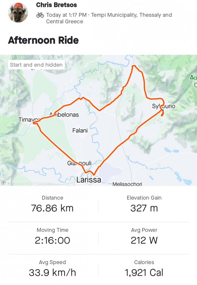

Από τα 380 ftp που είχα πριν παρατήσω τη κούρσα, με πέταξε στα 310.
Με λίγη προσπάθεια θα ανέβει όσο θα είμαι επαρχεία
