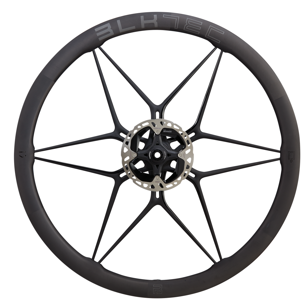

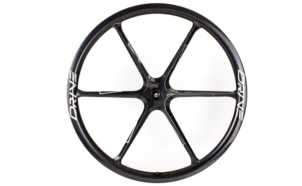

Ανεξαρτήτως κόστους, θα χρησιμοποιούσατε τέτοιου είδους τροχούς και αν ναι για road, gravel ή MTB?
Υποθέτω ότι είναι πιο άκαμπτοι από τους "κοινούς" τροχούς, το θέμα είναι πόσο (αναλόγως εμπειρίας & ποδηλάτου) το καταλαβαίνει ο καθένας.

Πιθανό να χρησιμοποιούσα, αν αποδεικνυόταν ότι έχουν μεγαλύτερη αντοχή... στο σπάσιμο των ακτίνων! Δεν μου αρέσει καθόλου να μου σπάνε οι ακτίνες στο δρόμο, πράγμα που μου έτυχε τρεις φορές τα τελευταία τρία χρόνια, ευτυχώς όχι πολύ μακριά από το σπίτι (κάποια χιλιόμετρα μεν, αλλά σε εύκολο δρόμο και χωρίς ανηφοροκατηφόρες). Αλλά αν συμβεί πολλά χιλιόμετρα μακριά, και σε μέρος που δεν κυκλοφορεί άνθρωπος (υπάρχουν πολλοί τέτοιοι δρόμοι εδώ, με ελάχιστη κίνηση); Το ξορκίζω! Οπότε τέτοιους τροχούς θα χρησιμοποιούσα στο δρόμο, αλλά το κόστος τους νομίζω είναι απαγορευτικό...
1.531
1.390
.... Οπότε τέτοιους τροχούς θα χρησιμοποιούσα στο δρόμο, αλλά το κόστος τους νομίζω είναι απαγορευτικό...
Οι Elite είναι λίγο πάνω απ' το χιλιάρικο, θέλω να πιστεύω το σετ. Οι Blktec πλησιάζουν τα πέντε χιλιάρικα. Θυμήθηκα και τους Bike Ahead, έχουν περισσότερα μοντέλα και αρχίζουν από 3600€.

Οι Elite είναι αυτοί στο Aliexpress; Λίγο κάτω από 1000 δολάρια τους δίνει (είναι σε έκπτωση όπως γράφει), αλλά δεν καταλαβαίνω όμως τι εννοεί στις διαστάσεις με το 36Χ28... και το "Wheel Depth: 36mm depth 28mm". Τι είναι αυτό, εξωτερικό και εσωτερικό του στεφανιού; ή μήπως εννοεί εξωτερικό βάθος (προφίλ) 36mm και εσωτερικό πλάτος 28mm; Γιατί τους βλέπω πολύ φαρδείς για road, πάνω τους έχουν βάλει και λάστιχο gravel.
Μη τους κοιτάς ντίπ, ένας τροχός πρέπει να φλεξάρει ώστε να αντέχει σε βάθος χρόνου. Τούτοι οι τροχοί που χαρακτηρίζεται ως one-piece carbon wheels είναι απίστευτα ακαμπτοι κάνοντας τη εμπειρία πάνω στο ποδήλατο απόλυτη, δεν καταφέρνουν να αντιγράψουν σωστά το οδόστρωμα και μεταφέρουν όλους τους κραδασμούς στο αναβάτη. Όλα τα παραπάνω έχουν σαν αποτέλεσμα να παρουσιάζουν και αστοχίες με τη μορφή κράκ στις ακτίνες, κυρίως στη επαφή με το στεφάνι. Είναι κυριολεκτικά πεταμένα λεφτά.
