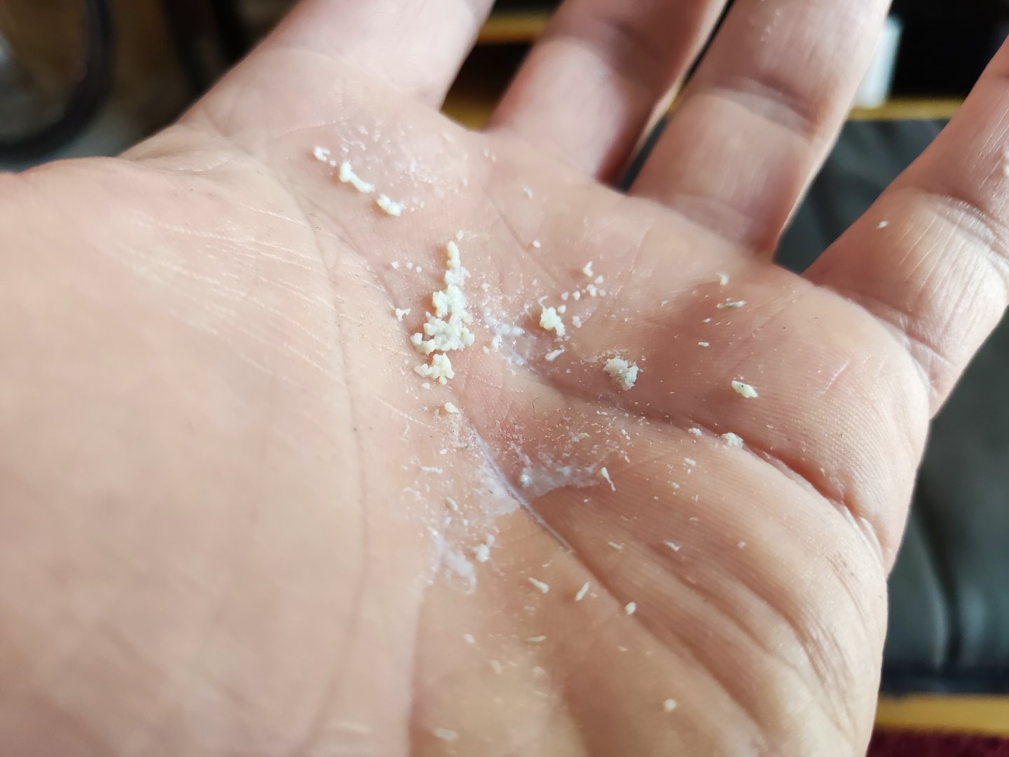

Δεν αλλάζεις υγρό ποτέ, προσθέτω 30 ml κάθε 3-4 μήνες. Τα υγρά αυτά μέσα στο ελαστικό έχουν τη τάση να στεγνώνουν και να γίνονται σαν τσίχλα. Του προσθέτεις αυτά τα 30ml ώστε να τσουλάει υγρό σε περίπτωση διάτρησης.

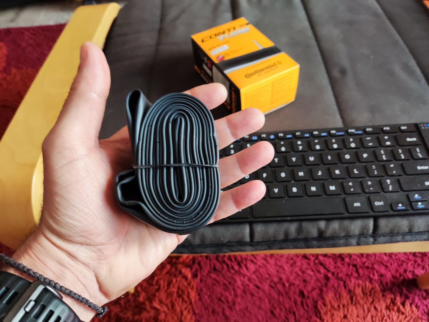

Προσωπικά δεν τις εμπιστεύομαι τις tpu σαμπρέλες, πολλά προβλήματα κυρίως στις βαλβίδες και στοιχίζουν και πολλές παράδες. Για ακόμη μια φορά κατέληξα στις σαμπρέλες της conti, πχιάνει ελάχιστο χώρο σε σχέση με μια κλασική σαμπρέλα και έχς και τη αξιοπιστία της conti. Αλήθεια ή conti είναι χαζή που δεν βγάζει tpu σαμπρέλες, ενώ όλοι οι άλλοι έχουν αυτή μένει σταθερή στις σαμπρέλες βουτυλίου.

Εμένα το ποδήλατο φορούσε σαμπρέλες της Schwalbe. Όταν τρύπησε η μία παρήγγειλα κι εγώ Conti για αντικατάσταση και αυτό που είδα ήταν πως ήταν πολύ πιο χοντρή από τις Schwalbe.
Οπότε έβαλα την Conti στο ποδήλατο και μπάλωσα την Schwalbe που δεν πιάνει πολύ όγκο και την έχω μαζί μου ως ρεζέρβα.
Αυτό που θέλω να πω όμως είναι πως δεν χρειάζεται να είναι απαραίτητα TPU για να μην έχει όσο όγκο έχουν οι Conti, υπάρχουν και ενδιάμεσες καταστάσεις.

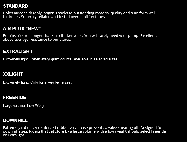

Η Schwalbe π.χ. έχει πολλά υλικά/μεγέθη:
συν τις Aerothan (TPU) που δεν τις έχει στο πινακάκι για κάποιον λόγο. Οι δικές μου δεν ξέρω ποιος τύπος είναι, μπορώ να κοιτάξω αργότερα να δω αν γράφουν κάτι πάνω. Είναι πάντως βολικό μέγεθος για να την έχεις μαζί σου, καμία σχέση με τις Conti.

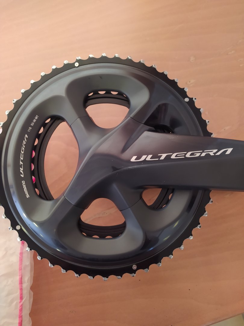

Είπαμε ότι ψάχνω για δισκοβραχίωνα (crankset) Ultegra 52-36 στα 170mm, σωστά; Σωστά.
Είχα προσθέσει το προϊόν στο wishlist του bike24 και προχθές ήμουν έτοιμος να κάνω click στην αγορά. Ενστικτωδώς, θυμήθηκα ότι ο @pankrok μου είχε αναφέρει το marketplace του Facebook, το οποίο το είχα απορρίψει επειδή δεν έχω λογαριασμό εκεί. Έχει όμως ένας φίλος, οπότε πριν να πατήσω το click, του ζήτησα να ρίξει μια ματιά μπας και φανώ τυχερός.
Ε, λοιπόν, φάνηκα! Βρέθηκε ένας τύπος ο οποίος αναβάθμισε σε Di2 και πουλούσε αυτό που έψαχνα σε πολύ καλή κατάσταση! Με λίγο παζάρι στην τιμή (€110 τελική, ενώ στο bike24 €260 + μεταφορικά), τσουπ! Να το!
Επόμενο βήμα: ραντεβού για ξήλωμα του υφιστάμενου κι εφαρμογή του νέου. Μεθεπόμενο βήμα: ραντεβού για bike fit!
Ειλικρινά, έχω μεγάλη απορία ως προς την ποδηλατική συμπεριφορά μου με το νέο crankset. Μεγαλύτεροι δίσκοι, μικρότερος βραχίωνας, κάποιος είπε ότι θα αυξηθεί (~ αναγκαστικά!) το cadence μου. Για να δούμε.

Εγώ από το 172,5 που ειχε αρχικά το road, πήγα 175 (νομίζοντας ότι ειναι καλύτερα...) και μετά από 1-2 χρόνια το γύρισα στο 165, και δε νομίζω ούτε να το μετάνιωσα, ούτε θέλω να το αλλάξω (και όντως αυξάνεται το cadence)! Το MTB εχει κλασικά 175, και μου φαίνεται πολύ πιο άβολο από το 165, και μάλλον θα το κατεβάσω κι αυτό σε πρώτη ευκαιρία...
