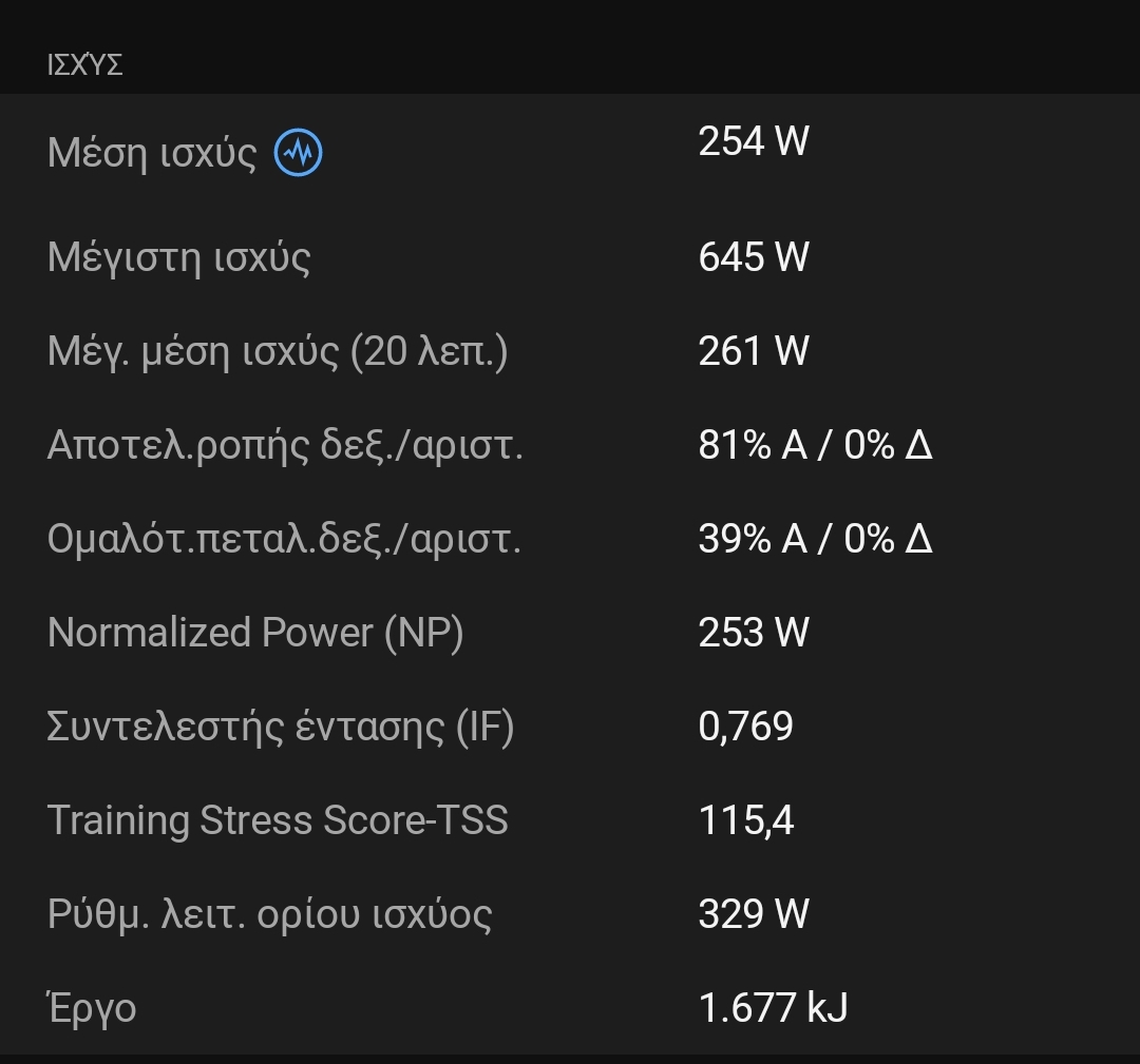

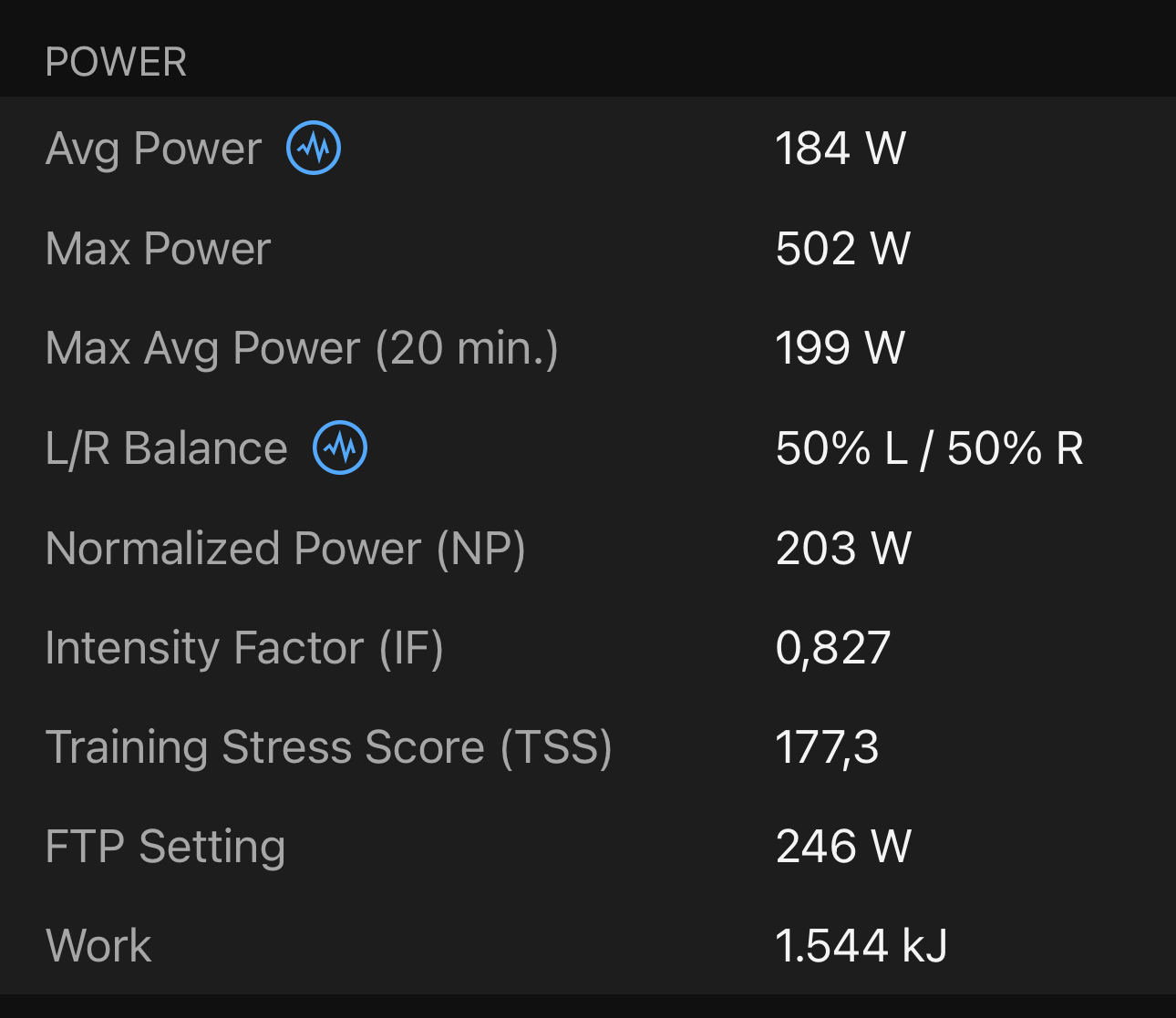

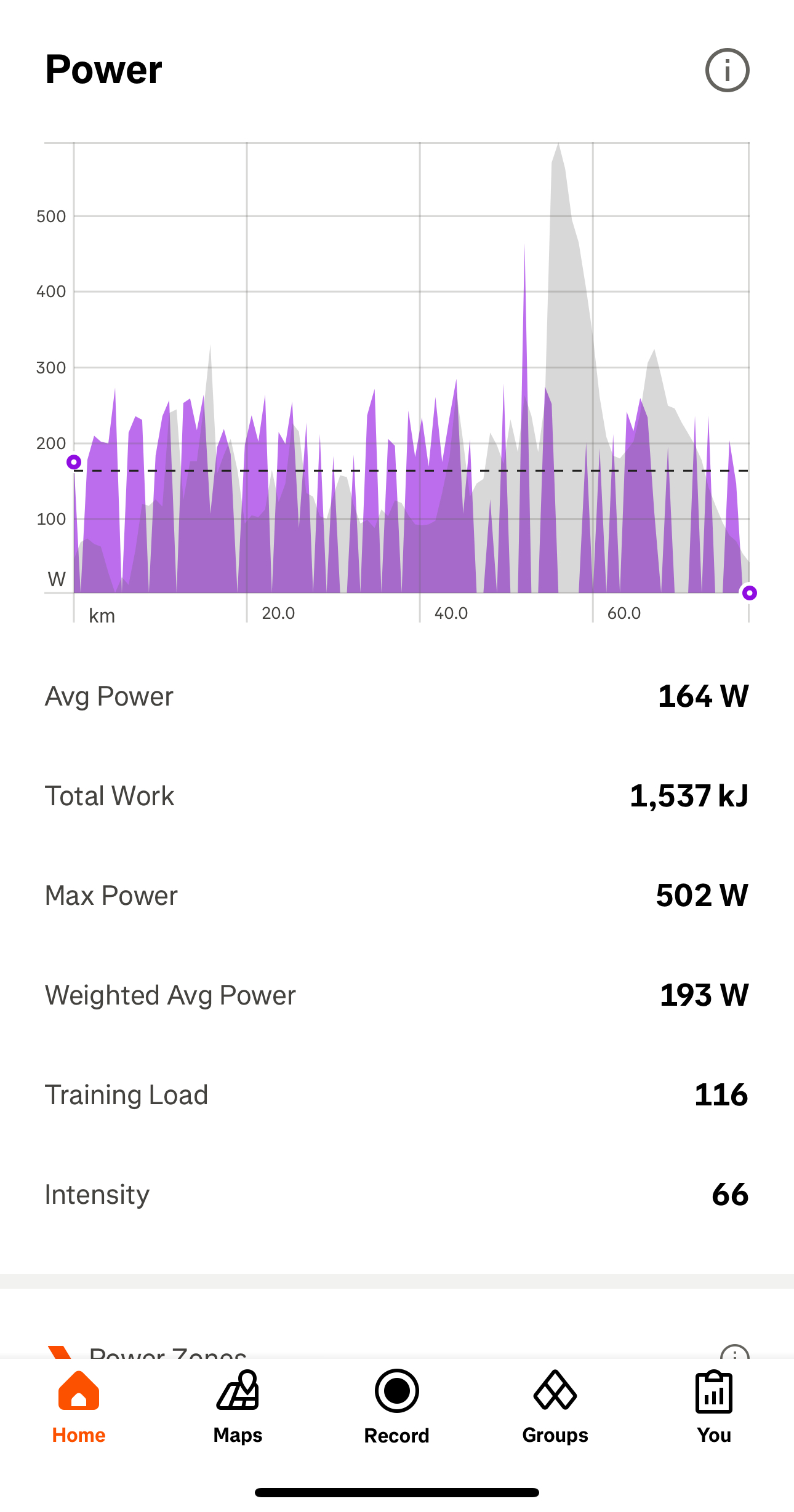

Το πρόβλημα με τη απόκλιση ξεκίνησε από το τελευταίο firmware update του 1040 solar.
Πριν είχα πολλά περισσότερα προβλήματα με τη συσκευή αλλά δεν υπήρχε αυτή η απόκλιση στο υπολογισμό ανάμεσα στις δυό πλατφόρμες. Και ξανά λέω, επειδή ξέρω πόσο πατάω, το connect δείχνει τις σωστές τιμές, το στράβα μετά τα γ@μά τη μάνα, αλλά γιατί?
Ορίστε το σημερινό, normalized power με μέση ισχύ είναι σχεδόν το ίδιο
Στο κωλοστράβα όμως...
Όλα τα υπόλοιπα, χρόνος, χλμ, απόσταση, cadence, hr είναι το ίδιο

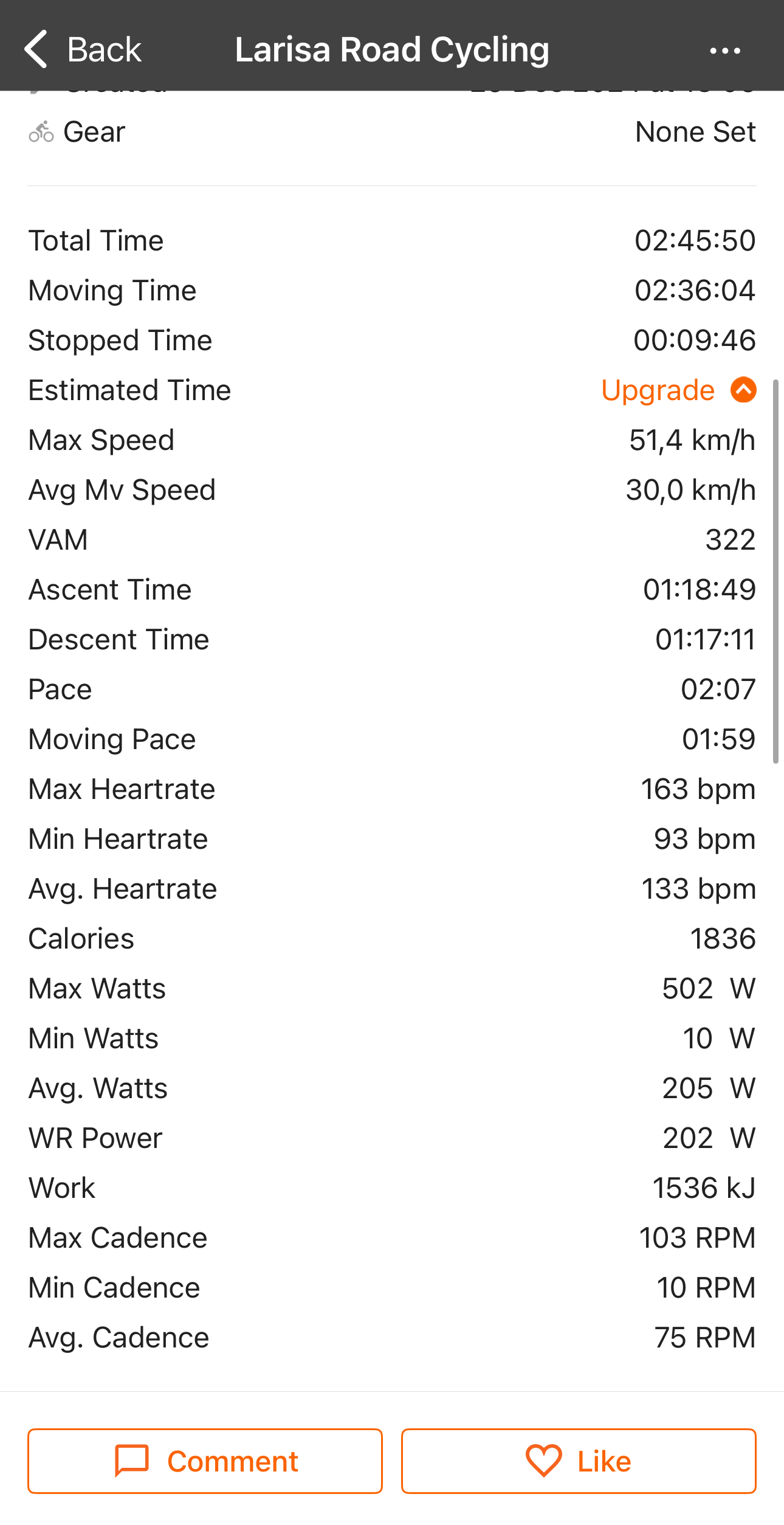

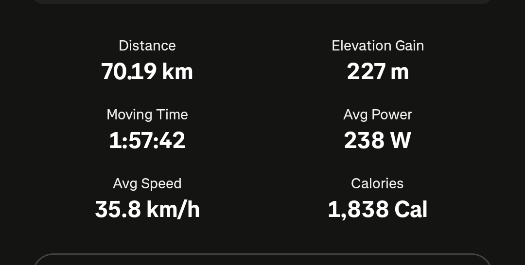

…..επίσης όταν βλέπουμε την avg power μιας δραστηριότητας στο strava από το app του κινητού βλέπουμε απλά τον μέσο όρο της μέσης ισχύος….ενω αν μπούμε μέσω browser στην σελίδα του strava βλέπουμε στην επισκόπηση το weighted average power που φυσικά είναι ψηλότερο….
Παρακάτω και screenshots της ίδιας ακριβώς χθεσινής διαδρομής σε garmin, strava ,Ride with gps

Νομίζω πως ο ένοχος όλης αυτής της αναστάτωσης βρέθηκε.
Το connect είχε καταχωρημένο διαφορετικό functional threshold power, 329 είχε το connect & 300 το strava.
Πως έγινε αυτό, δεν ξέρω, διόρθωσα τις τιμές και στις δγιό πλατφόρμες να είναι το ίδιο και αύριο θα ξέρω αν έφταιγε αυτό.
