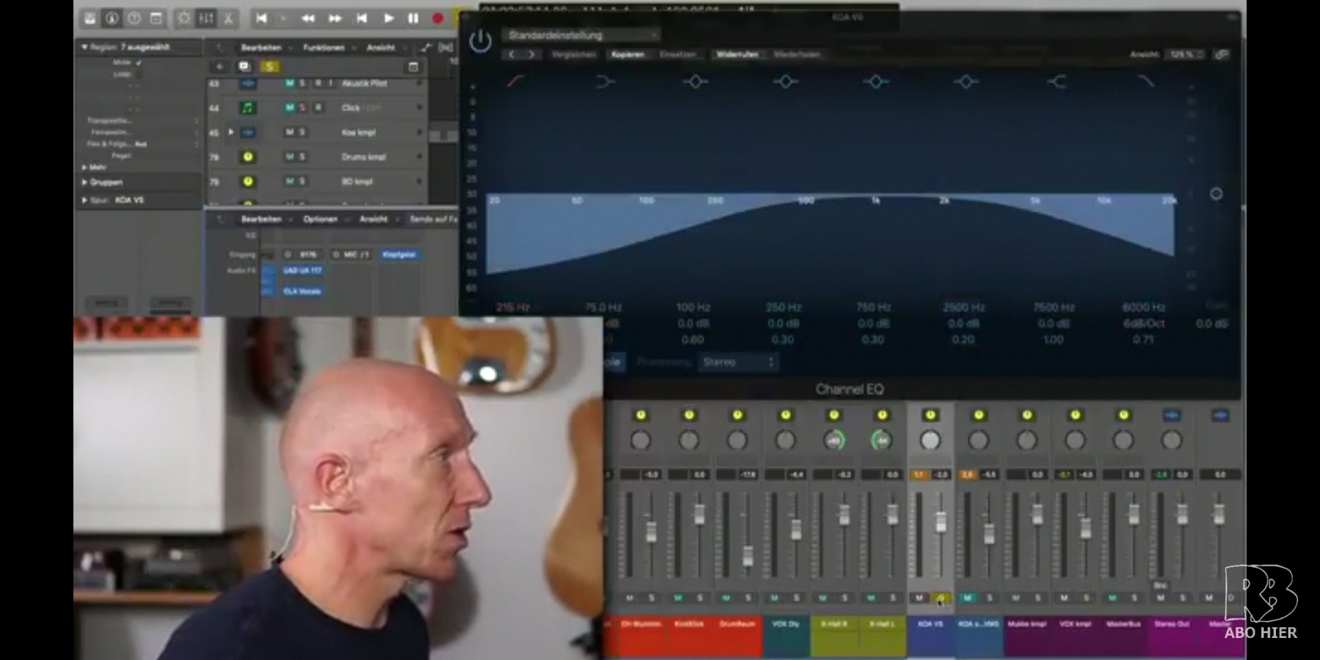

(Ακρόαση με ακουστικά και ιδιαίτερη προσοχή στο 1:20)
