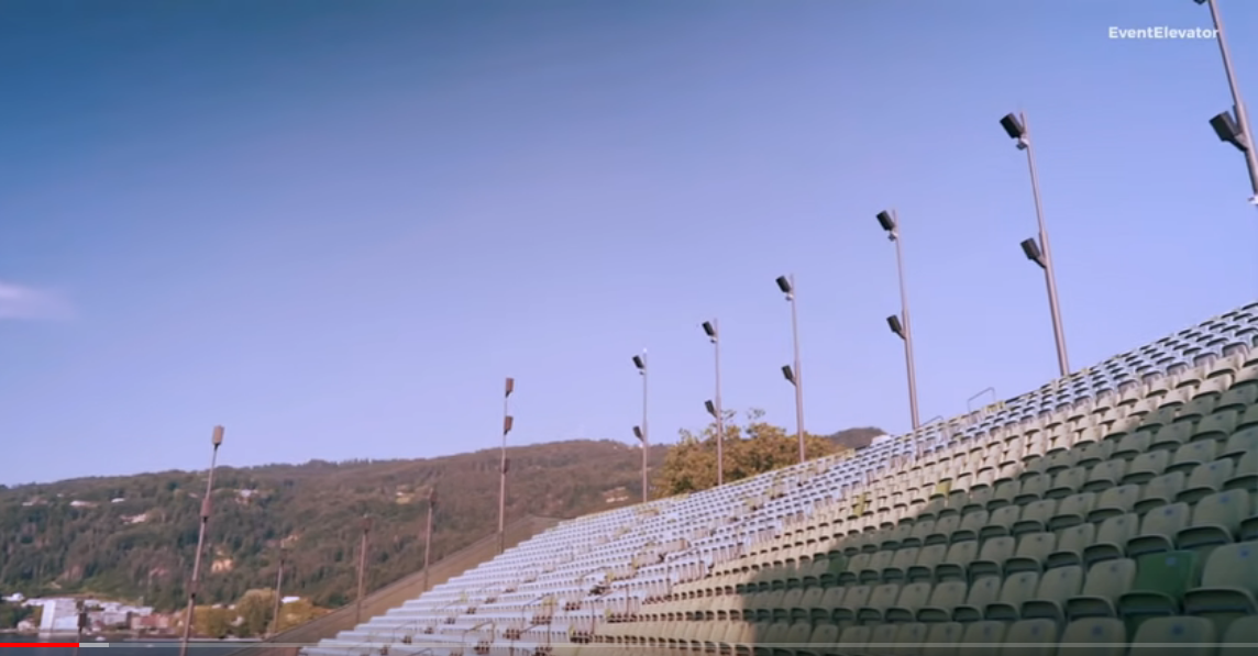

Για την αναπαραγωγή του ήχου καλό είναι να δει κανείς πως καταφέρνουν σε open air σκηνή στο Bregenz της Αυστριας με εκατονταδες ηχεια σε διαφορα επίπεδα να δημιουργήσουν την αισθηση μεσω ανακλάσεων οτι βρισκεσαι πραγματικα σε χώρο.
Αυτο με δικαναλο δεν βγαίνει :biggrin:
