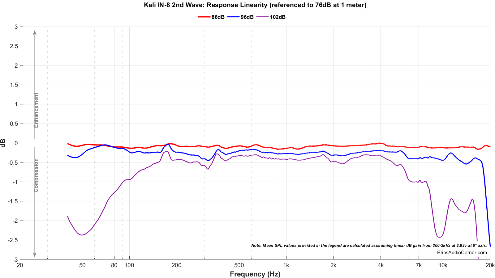

Αριστο ειναι το διαγραμμα συμπιεσης και παλι. Δηλαδη στα 102 db θα παιζει - 2db χαμηλοτερα (100db) τα 40hz οπως φαινεται στη γραφικη παρασταση. Μια χαρα ακουστοτατη σταθμη και απο τα 3 μετρα.
Και στο διαστημα 50-40 εχει μια αποκλιση του 0.5db δηλαδη θα ακουγονται απο 99.5 εως 100db αυτες οι συχνοτητες.

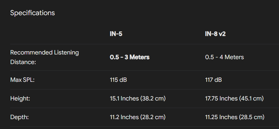

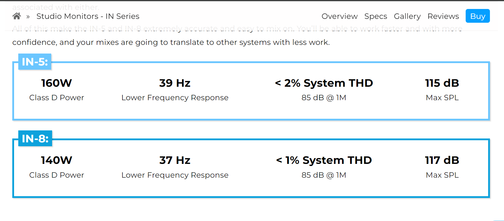

Απο το site του κατασκευαστη
Εντάξει βρε Κώστα, μιλάμε για απόκλιση 2db. Ούτως ή άλλως, το ηχείο έχει τόσο φλατ απόκριση που θα φάει μια τάργκετ κερβ και η επίμαχη περιοχή θα υποβιβαστεί ούτως ή άλλως. Νομίζω;
Πάμε άλλη μια:
Το ανωτέρω διάγραμμα, μας δείχνει πως σε 1 μέτρο απόσταση ακρόασης, και σε στάθμη 96 dB, το ηχείο παίζει κανονικά.
Στα 102 dB όμως, έχει ήδη σημειώσει μια πτώση στα μπάσα, ίση με 1 dB στους 100 κύκλους και έως 2,5dB στους 50 κύκλους.
Ταυτόχρονα, έχει σημειώσει μια πτώση στάθμης στα πρίμα, η οποία ξεκινάει από τους 4 χιλιοκυκλους, ίση με 1dB στο φάσμα 6-8 kHz και έως 2,5 dB στους 10 χιλιοκυκλους.
Αυτές οι πτώσεις στάθμης ένθεν κι ένθεν, δεν είναι απλώς σαν να βάζεις +2,5 dB στην ευρύτερη περιοχή των μεσαίων (200 Hz-4kHz), η οποία, εάν τη δοκιμάσετε, ακούγεται αγρίως, αλλά πρόκειται για δυναμική συμπίεση, σα τον ψαλιδισμό ένα πράμα, που είναι η χειρότερη μορφή παραμόρφωσης, η πλέον ενοχλητική.
Άρα σίγουρα δεν μπορεί να παίζει στάθμη 102 dB στο 1 μέτρο, και 2 ντεσιμπέλ πιο κάτω, δεν θα είναι "οκ", απλώς θα έχει λιγότερη, και πόση ακριβώς, δε ξέρω.
Το ασφαλές είναι να μιλάμε για στάθμη έως 96 dB στο 1 μέτρο, απαραμόρφωτα.
Θέλετε να υποθεσετε ότι φτάνει τα 98-99 dB απαραμόρφωτα; Δε ξέρω από υποθέσεις. Βλέπω μόνον τα όσα έχουν μετρηθεί.
Εν προκειμένω, θεωρώ ασφαλές να παίζει έως 96 dB σε απόσταση 1 μέτρου.
Φυσικά, εάν δώσεις τέρμα το βολιουμ, θα ανεβάσει πολύ υψηλότερη στάθμη μεσαίων, και θα μετρήσεις κορυφές 117 dB, οκ. Αν και η τιμή αυτή αντιστοιχεί σε ζεύγος ηχείων, αλλά μικρή σημασία έχει αυτό.
Και στο Neumann θα μετρήσεις κορυφές 126 dB, στα μεσαία. Ε, και; Μέχρι τα 104 dB είναι ασφαλές το Neumann.
Τα 96 χρήσιμα και ασυμπιεστα dB στο 1 μετρο, σημαίνουν 90 dB στα 2 μέτρα απόσταση ακρόασης.
Με 90 dB κορυφές, έχεις μέση στάθμη αναφοράς τα 70 dB. Πες 72-73 dB, όχι παραπάνω.
Αυτή η στάθμη είναι υπεραρκετή για φουλ στάθμες αναφοράς σε ιμερσιβ σεταπ, λόγω πολλαπλών ηχείων.
Για δικαναλο, είναι μέτριες στάθμες. Δεν είναι για δυνατές συγκινήσεις, πως να το πω.
Βεβαίως, θα παίζει πιο δυνατά από το 99,9% των χαλιεντάδων, που ακούν με ένα 5-αράκι.
Όπως είπα ηδη, με προσθήκη σαμπ, θα μπορέσεις να κερδίσεις 3-4 dB στάθμης, που είναι σημαντικά.
Οποτε, με σαμπ σε δικάναλο, θα παίζει απαραμόρφωτα σε μέση στάθμη περι τα 75-77 dB, και με κορυφές (πολύ απλόχερα το λέω) στα 95-97 dB.
Βεβαίως εάν δώσεις κι άλλο στο βολιουμ, θα σηκώσει κι άλλη στάθμη. Αλλά θα συμπιέζει.
Μεγάλη ιστορία η δυναμική συμπίεση.
Σκεφτείτε και το EQ εν τω μεταξύ.
Τες πα, η γνώμη μου είναι πως απαραμόρφωτα στάθμες αναφοράς δεν μπορείς να ακούσεις με αυτό το ηχείο σε δικαναλο σεταπ στα 2 μέτρα απόσταση ακρόασης, διότι αυτό απαιτεί να βγάζει έως 102-103 dB κορυφές στα 2 μέτρα.
Η θεωρητική τιμή της στάθμης αναφοράς, βεβαίως όπως έχω ξαναπεί, δεν είναι ακριβής για όλες τις "σχολές", άλλοι λένε μέση στάθμη 85 άλλοι 83 άλλοι 80.
Για 85 μέση στάθμη, απαιτούνται 105 κορυφής στη θέση ακρόασης.
Έχουμε 2 ηχεία, άρα από 102 εκαστο.
Έχουμε σαμπ, άρα από 100 η 99 έκαστο, στην αρχή της 3ης οκτάβας μάλιστα, στους 80.
Για 99 στα 2 μέτρα, θες 105 να βγάζει στο 1 μέτρο, ασυμπίεστα.
Αυτά για δικαναλο. 105 dB /1m/80 Hz.
Τα Κάλι, δε τα έχει. Θα παρουσιάσει πάνω από 3 dB δυναμική συμπίεση στους 80 κύκλους (στις κορυφές, εννοείται). Και πάνω από 3dB στα πρίμα.
Οριακά το Neumann 310 αρκεί για στάθμες αναφοράς σε απόσταση ακρόασης 2μ με σαμπ, αφού βγάζει 104 dB max SPL στους 80 κύκλους σε 3% THD (βγάζει και παραπάνω, με THD έως 10%).
Για ιμερσιβ, αφαιρέστε 12 dB.
Δηλαδή για στάθμες αναφοράς σε απόσταση ακρόασης 2μ σε ιμερσιβ σεταπ, χρειάζεται ο καθένας δορυφόρος να μπορεί να φτάνει μέγιστη στάθμη 93 dB /1m/80Hz.
