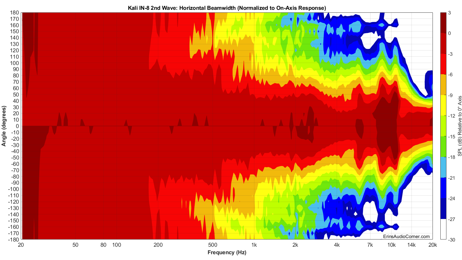

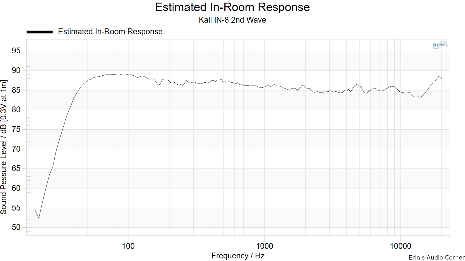

Από τα δύο ανωτέρω διαγράμματα, προτιμώ (με πολύ μεγάλη διαφορά) το πρώτο.
Ασχέτως αυτών όμως, ας δούμε το γιατί θα παίξει καλύτερα το Κάλι στο χώρο του Βάκη από το ελακ.
Διότι το Κάλι παίζει έτσι οριζόντια:

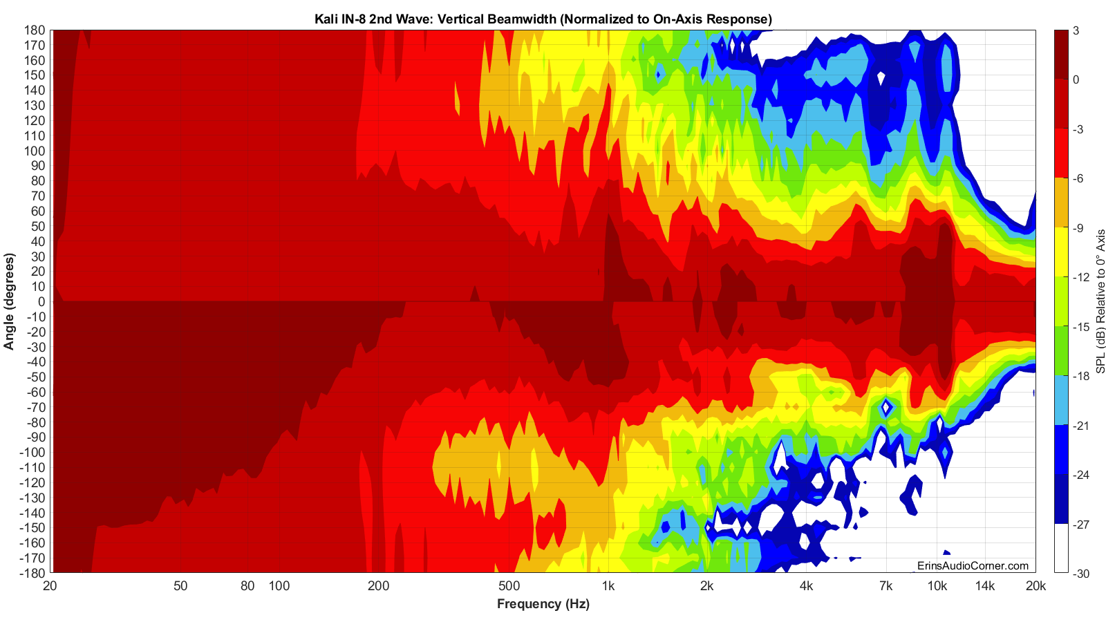

Κι έτσι στην κατακόρυφο

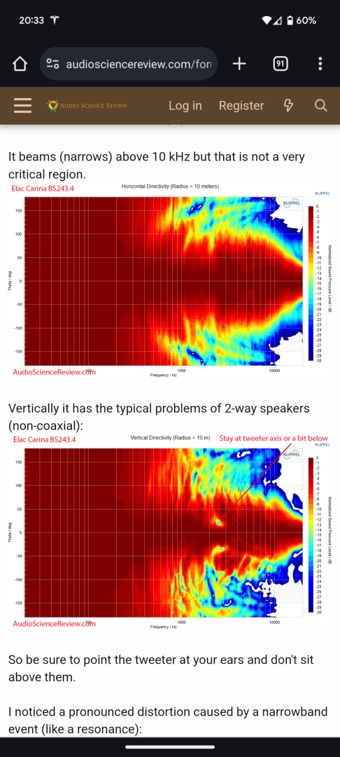

Ενώ το ελακ.. διαβάστε το σχόλιο του Αμίρ στο κατακόρυφο γράφημα:
Δηλαδή, διότι το Κάλι είναι ομοαξονικό.
Τελείως διαφορετικοί λοβοί!
Και το waveguide, κάνει δουλειά.
Μεγάλη διαφορά, παρότι δεν είναι καθόλου κακό το ελακ, ίσα ίσα, έχουμε δει πολύ χειρότερα..
Βεβαίως το Κάλι είναι 3-δρομο, οπότε για μένα "παίζει" σαν επιλογή, ενώ το εν λόγω ελακ είναι δίδρομο, και εγώ, σα παλιόπαιδο που είμαι, το διαγράφω με συνοπτικές διαδικασίες. 🤭

Όχι, δεν είναι για αυτό το λόγο.
Το Κάλι, έχει πιο ομοιόμορφη off axis και πιο στενό λοβό.
Ο κάθε χώρος που δεν είναι σημαντικά περιποιημένος, θα επωφεληθεί από τον πιο στενό λοβό, και επειδή η έμμεση σε τέτοιο χώρο θα είναι πιο σημαντικής ενέργειας, είναι ακόμα πιο σημαντικό να είναι ομοιόμορφη η on axis με την off axis, ώστε να "ακούει" στην διόρθωση με EQ.
Το γουφερ του διδρομου, εμφανίζει πολύ ευρύτερο λοβό μέχρι το σημείο κρος με το τουίτερ, άρα θα στέλνει πολύ περισσότερη ενέργεια προς τα τοιχωματικά όρια, σε σχέση με το τρίδρομο και σε σχέση με το τουίτερ του ίδιου ηχείου.
Βασικά δηλαδή, πρέπει να σκεφτόμαστε πως θα παίξει ο χώρος, όχι το ηχείο.
Πρόσεξε πόσο τερματισμενος είναι ο λοβός στο διδρομο μέχρι τον 1 χιλιοκυκλο, πάνω κάτω μέχρι το σημείο κρος.
Αντιθέτως, το τρίδρομο έχει τερματισμένο λοβό μέχρι τους 200 κύκλους, στους 500 έχει κλείσει.
Πρακτικά, σε όλα τα μεσαιοπριμα, το 3-δρομο έχει πολύ πιο στενό λοβό, και πιο ομοιόμορφο λόγω waveguide. Λιγότερη ενέργεια θα σπείρει στο χώρο
