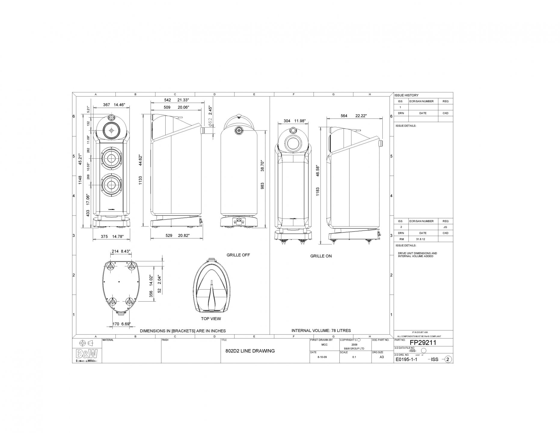

διαστάσεις του δωματίου θα είναι 2.37 (πλάτος) x ... Τα ηχεία θα στηθούν στη μικρή πλευρά.
Για τις διαστάσεις του ηχείου δες εδώ:
Είδα.
Αν αφήσεις 30cm απόσταση της πλαϊνής ακμής του ηχείου από τον τοίχο, έχουμε και λέμε:
2,37-60-37= 1,40.
Δεν είναι εφικτή απόσταση ακρόασης 1,9μ ούτε αν τα κολλήσεις στον τοίχο, διότι πρέπει να έχουν και μια κλίση τουλάχιστον 30 μοίρες, και με τόσο βάθος ηχείου, ακόμα κι αν ακουμπάει πίσω στον τοίχο, δε βγαίνει.
1,7-1,8μ το βλέπω.
Ευτυχώς είναι εντός προδιαγραφών. Οποτε, όλα καλά, όλα ανθηρά.
