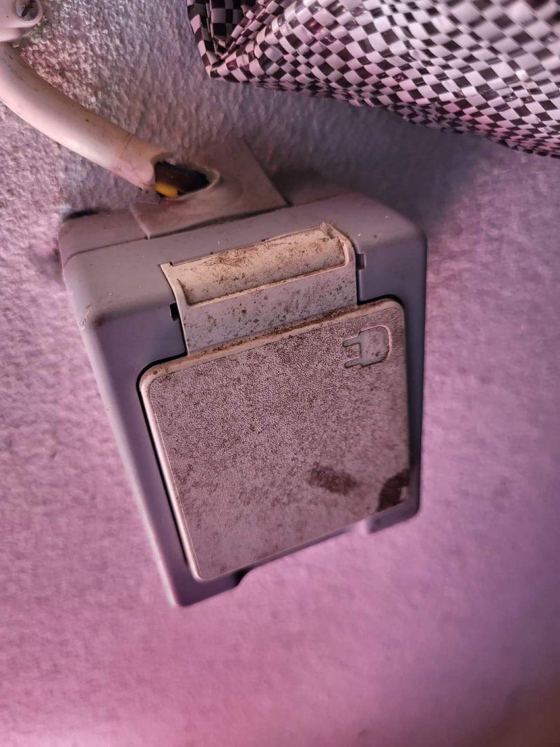

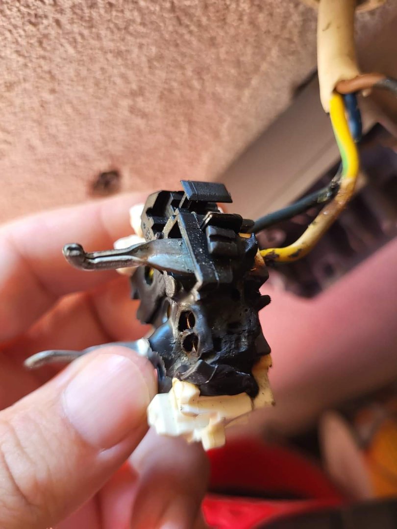

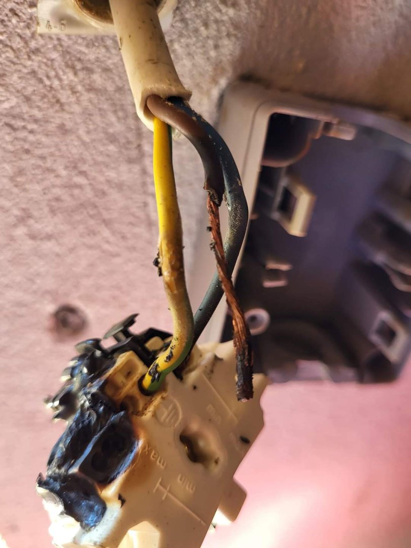

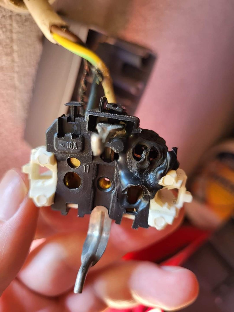

Εάν χρειαστεί να φορτίσετε σε σουκο, καταρχήν προσέξτε την μπρίζα να φαίνεται "της προκοπής", να μην είναι εμφανώς φθαρμένη, και τουλάχιστον κατά τα πρώτα 15' της φόρτισης καθίστε κει δίπλα να τσεκάρετε εάν όλα πάνε καλά, δίνοντας προσοχή στις θερμοκρασίες, τόσο της μπριζας όσο και του καλωδίου και των βυσμάτων. Να επανέλθετε για έλεγχο όλων αυτών, όταν συμπληρωθεί 1-1,5 ώρα.
Δεν είναι καθόλου δύσκολο να γίνει κάτι τέτοιο:
Όταν μια σύνδεση καλωδίου μέσα στην μπριζα είναι χαλαρή, οπότε αυξάνεται η αντίσταση, αυξάνεται η ισχύς που καταναλώνεται σε κείνο το σημείο, και αυξάνεται η θερμοκρασία, υπάρχουν σπινθήρες, μέχρι που μπορεί να πάρει φωτιά.
Στην ανωτέρω περίπτωση που φαίνεται στις φωτογραφίες, υπάρχουν άπειρα εμφανή σφάλματα στην μπριζα αυτή. Βεβαίως, με χαλαρές καταναλώσεις δε θα είχε κανένα ιδιαίτερο πρόβλημα, αλλά σε φόρτιση EV, το είπε το ποίημα. Έλιωσε.
Κι όντως, αυτή η μπριζα έλιωσε από φόρτιση EV, ενός Τέσλα, φίλου.
Η φόρτιση EV είναι η πιο σκληρή δοκιμασία για μια μπριζα, όπως και για τις καλωδιώσεις που θα χρησιμοποιηθούν.
Είναι πολλά τα αμπέρ κατά τη φόρτιση ενός EV, είναι συνεχή για ώρες, αμείωτα, και φτάνουν τα όρια αντοχής των προδιαγραφών μιας σουκο.
Είναι συνεχής (επί ώρες) η πολύ υψηλή ένταση του ρεύματος που θα διαρρέει την μπρίζα, τα φις και την καλωδίωση, έως και 15-16Α, οπότε όλα θέλουν προσοχή, διότι αν ξεκινήσει φωτιά δίπλα στο αυτοκίνητο που φορτίζει, έχετε πολλούς λόγους να ανησυχείτε. 😎
Προτείνεται να έχετε μαζί σας μια δική σας μπαλαντέζα, δοκιμασμένη ήδη στο σπίτι σας, με καλώδιο κατάλληλο για εξωτερική χρήση, επαρκούς διατομής (3*2,5mm), και σωστά κατασκευασμένο, σωστά τερματισμένο στα φις, από άνθρωπο που ξέρει να κάνει άψογα αυτή τη δουλειά. (Κάθε λεπτομέρεια μετράει, τα end sleeves ας πούμε, είναι απαραίτητα, όπως και η πολύ ισχυρή σύσφιξη των αγωγών στο φις - χωρίς sleeves θα κοπούν κάποιοι αγωγοί, αυξάνοντας την αντίσταση σε κείνο το σημείο, καθώς μειώνεται η χρήσιμη διατομή).
Το καλώδιο πρέπει να είναι κατάλληλο για εξωτερική χρήση (οι τυπικές μπαλαντεζες είναι μόνον για εσωτερική χρήση), με κατάλληλα φις σουκο (επίσης εγκεκριμένα για εξωτερική χρήση, έχετε κατά νου πως ανά πάσα στιγμή μπορεί να βρέξει).
Το καλώδιο τόσο του φορτιστή, όσο και της μπαλαντεζας, δεν πρέπει να κάνει "κουλούρες", να μην είναι τυλιγμένο καθόλου, αλλά απλωμένο, ώστε να αερίζεται καλά και έτσι να μπορεί να ψύχεται, διότι είναι φυσιολογικό να ζεσταθεί λιγάκι. Αν είναι δυνατόν, περιορίστε την έκθεση των καλωδίων στον ήλιο.
Εάν πάρετε έτοιμη μπαλαντέζα σε καρούλι, θα πρέπει να την απλώνετε όλη, να μην αφήνετε καθόλου καλώδιο τυλιγμένο στο ρολό. Κίνδυνος πυρκαγιάς.
Και εάν δε σας χρειάζεται η μέγιστη ταχύτητα φόρτισης που μπορεί να επιτευχθεί σε σούκο, για λόγους ασφαλείας, μειώστε τα αμπέρ από τις επιλογές του infotainment του αυτοκινήτου σας, στα 9-10Α είναι σίγουρα πιο "χαλαρά" απ' ότι στα 15-16Α.

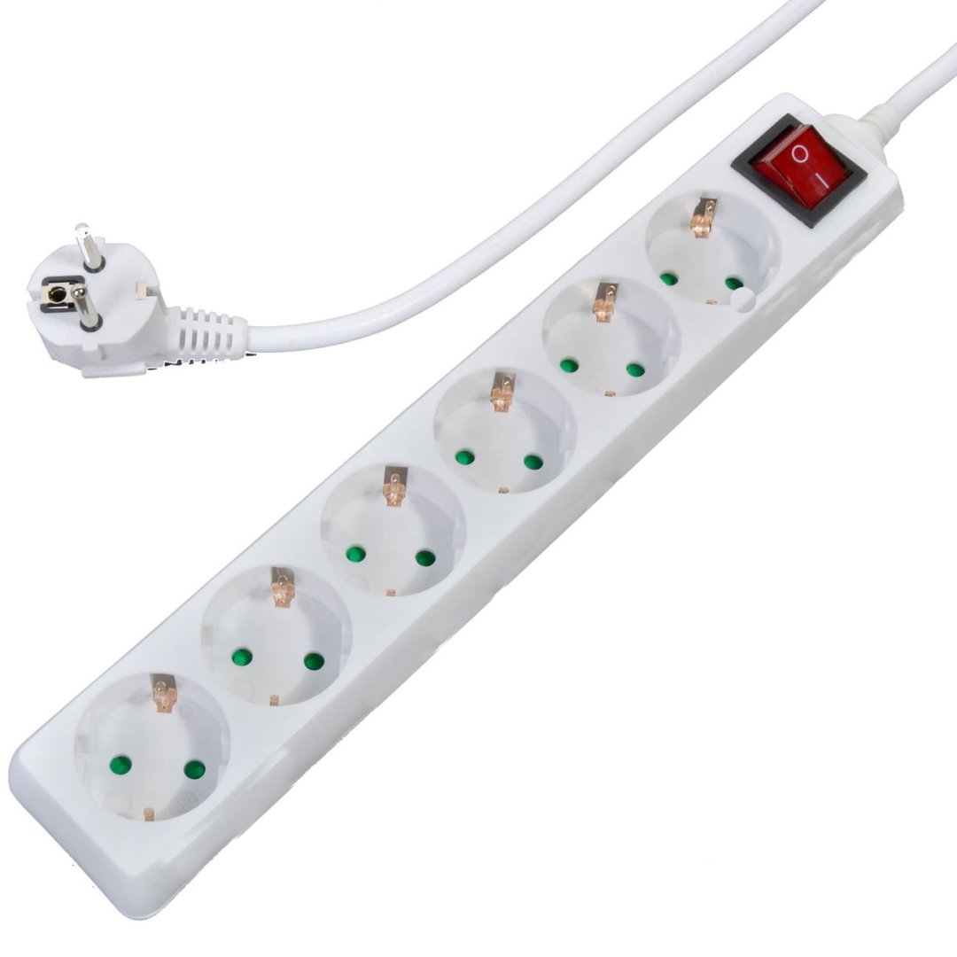

Οι τυπικές οικιακές μπαλαντεζες ρεύματος, ή μικρές προεκτάσεις πχ με πολυμπριζο:
Αν και λένε στις προδιαγραφές τους πως είναι οκ για 15Α, δεν υπάρχει καμία απολύτως περίπτωση να αντέξουν συνεχή ένταση ρεύματος στα 15Α για ώρες, θα λιώσουν.
Αυτές, έχουν συνήθως καλώδιο 3*1mm, και σπανίως 3*1,5mm, ενώ δεν αποκλείεται να είναι και 3*0,75mm, όλες ακατάλληλες για τέτοια χρήση.
Βεβαίως, τα EV διαθέτουν κάποιους ελέγχους στην διαδικασία φόρτισης (μετράνε πτώση τάσης και αντίσταση καλωδίωσης), οπότε μειώνουν την ισχύ φόρτισης για λόγους ασφαλείας, αλλά φύλαγε τα ρούχα σου..😎
Έχετε επίσης υπόψιν, πως οι απώλειες κατά τη φόρτιση από σούκο (AC), φτάνουν (και ξεπερνούν) το 20%!
Δηλαδή, εάν πάρετε 10 kWh από την μπρίζα, ούτε 8 kWh δε θα φτάσουν στην μπαταρία.
Θα χαθεί ένα γεμάτο 20% ενέργειας σε απώλειες θερμότητας, κυρίως στον ινβέρτερ του αυτοκινήτου, αλλά και υπό μορφή θερμότητας στην αντίσταση της καλωδίωσης - βυσμάτων - μπριζας.
Αντιθέτως, οι απώλειες κατά τη φόρτιση σε ταχυφορτιστές DC, είναι πολύ μικρές, έως και 3%. Ακόμα και κει, τα καλώδια ζεσταίνονται λίγο, οπότε και σ'αυτα τα χοντρά καλώδια των ταχυφορτιστών, υπάρχουν μετρήσιμες απώλειες.
