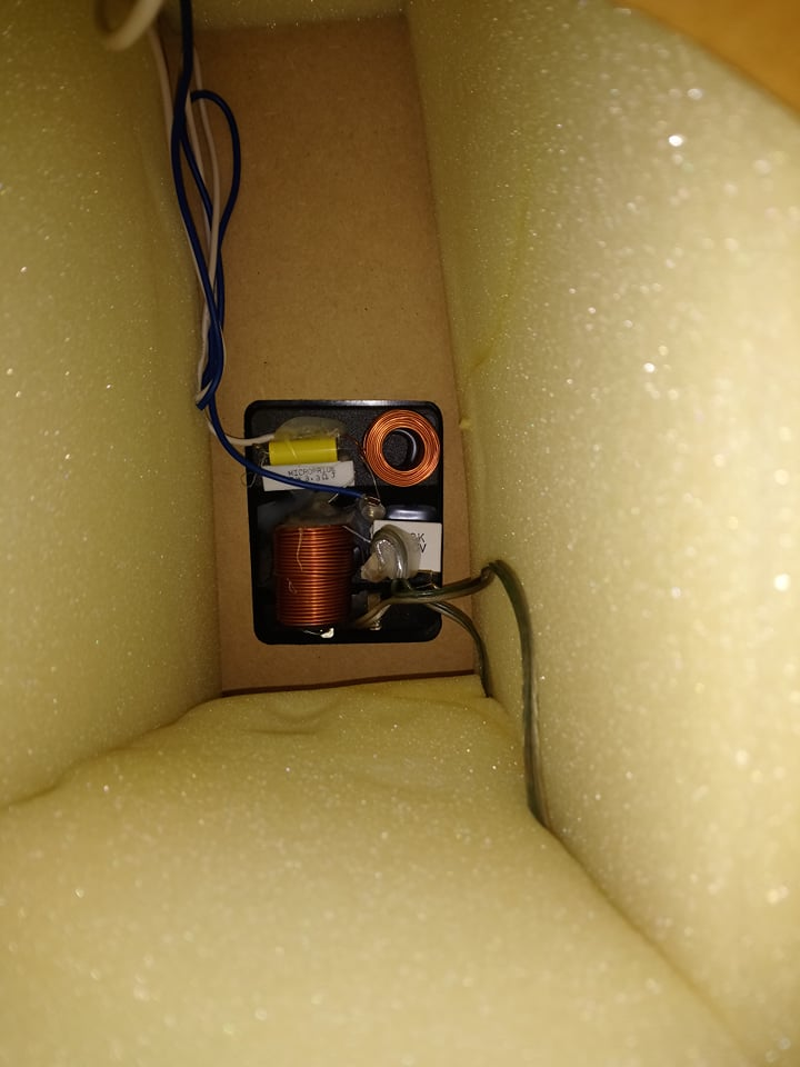

@costas EAR Μετά απο 20 χρόνια, λογικό βρίσκω να τα έχουν παίξει οι πυκνωτές του γι'αυτό και ανεξάρτητα απο το τί βλέπω και ακούω αυτές τις ημέρες, το ηχείο θα πάει για ρετουσάρισμα. Σαν bypass πυκνωτή, τί θα μπορούσα να έβαζα, καθαρά για δοκιμή και αν ήταν να μπει σε σημείο που να μη διέτρεχε κίνδυνο το πηνίο των μεγαφώνων;
Για καλώδια να σου πω την αλήθεια, σκεφτόμουν τα star quad της Van Damme, τόσο σε έτοιμο xlr interconnect με νιούτρικ, όσο και στα ηχεία.
Edit: Αν είναι μια απλή προσθήκη πυκνωτή που μπορώ να κοτσάρω στις μπόρνες των tweeters για παράδειγμα, παρακαλώ δώστε χωρητικότητα. :)

Κανέναν bypass , δεν χρειάζεται. Η χωρητικότητα δύο πυκωτών παράλληλα συνδεδεμένων αθροίζεται.
Από την στιγμή που δεν ξέρεις τι χωρητικότητα έχει ο τοποθετημένος , τινί τρόπω θα συνδέσεις έναν bypass? με ποιά χωρητικότητα? Τρούπες στο νερό θα κάνεις.

Δεν με απασχολεί να το φέρω με bypass, απλά να δω ότι το ηχείο ανταποκρίνεται. Το τονίζω, το ηχείο θα πάει στον Πέτρο να το συμμαζέψει μόλις μας ξεμαντρώσουν.

Πρέπει να βρεις την πορεία των υλικών κρος στο τουιτερ.
Αν είναι δεύτερης τάξης, έχει πυκνωτή σε σειρά και πηνίο παράλληλα.
Αν είναι τρίτης τάξης, έχει κι ένα πυκνωτή ακόμα σε σειρά.
Σε κάποιο σημείο, θα έχει και μια αντίσταση σε σειρά.
Ένα 0.1μF παράλληλα με την αντίσταση, κι ένα παράλληλα σε κάθε πυκνωτή που είναι σε σειρά με το Τουίτερ.
Και δυο και 3 να βάλεις παράλληλα, δε θα χαλάσει ουσιαστικά τίποτα στο σημείο κρος.

Αυτό είναι το κροσόβερ του, άρα το κόβω για δεύτερης τάξης; 0.1uF πυκνωτές πρέπει να έχω σε wima, θα κοιτάξω αύριο το στοκ μου. Παράλληλα σε πυκνωτή και την αντίσταση, το βρίσκω εύκολο να κολλήσω αντιστάσεις, δεν θα το πείραζα αν ήταν να κολλήσω πάνω στο ίδιο το μεγάφωνο.

1 πυκνωτής φαίνεται να είναι σε σειρά με το Τουίτερ και είναι σε σειρά με την αντίσταση.
Βάλε παράλληλα με πυκνωτή+αντίσταση ένα φρέσκο μικρό πυκνωτακι.
Δηλαδή το ένα άκρο του πυκνωτή που θα βάλεις θα ενωθεί με τον πυκνωτή στην είσοδο του σήματος, και το άλλο άκρο με την αντίσταση στην πορεία για το Τουίτερ.
Μόνο να βεβαιωθείς για την πορεία του σήματος από την μπορνα του ηχείου μέχρι το Τουίτερ.
Αν είναι ο πυκνωτής του τουιτερ 4,7 ή 6,8μF, δεν αλλάζει τίποτα με ένα επιπρόσθετο 0.1 ή και 0.33, σιγά τα ωα. Για μια μέτρηση είναι ο,τι πρέπει.
Είσαι μέσα στις φυσιολογικές ανοχές των πυκνωτών.

Υπ'οψιν, το παραπάνω είναι φίλτρο υψηλών, χωρίς αντίσταση, οπότε έτσι κι αλλιώς θα ανεβάσει τη στάθμη στα ανώτερα πρίμα, οπότε δεν κάνεις διάγνωση για το αν ο πυκνωτής έχει θέμα... Θα ανέβει σίγουρα το Τουίτερ τέρμα πάνω, κει που θα κάνει σημείο κρος το 0.1 ή 0.33 αναλόγως τι θα βάλεις. (Περί τα 3 ντεσιμπέλ θα κερδίσεις από παράλειψη της αντίστασης κει πάνω, μάλλον ~4ωμ θα έχει ωμική το τουιτερ)
Για να δεις αν ο πυκνωτής έχει θέμα, θέλει να μπει μπαϊπάς μόνο στον πυκνωτή.
Αν η αντίσταση έχει θέμα, θέλει αντικατάσταση με μια χωρίς επαγωγικοτητα.
3.3 ωμ λέει, πάρε μια βατική άνθρακα. Από 5βατ και πάνω, καλή είναι.
ΥΓ. Από 0.1μF, χονδρικά περνάνε 10k και άνω..
Εξαίρεση αποτελούν τα πιεζοηλεκτρικά, που με 0.47 παίζουν κανονικά από 2κ..
