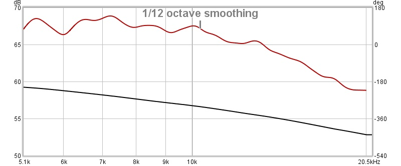

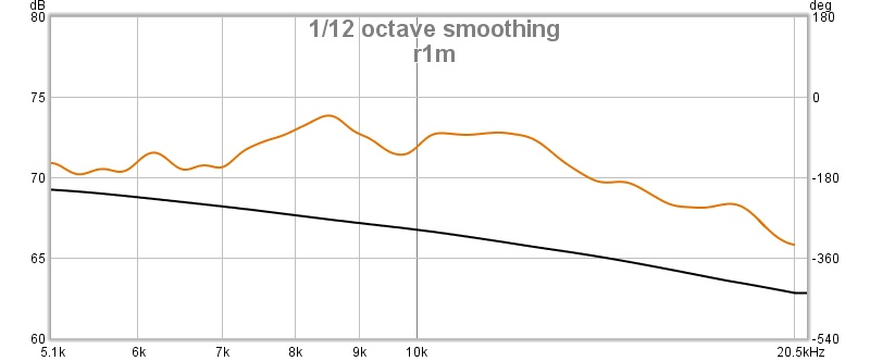

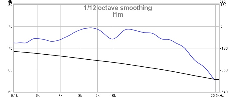

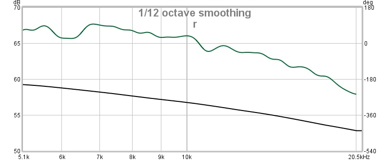

Όπως θα θυμάστε, αυτό που με βασάνιζε κατά τη διάρκεια των μετρήσεών μου ήταν η απότομη πτώση στη τελευταία οκτάβα, ένας κατήφορος μετά τους 10Κ. Αρχικά είχα δοκιμάσει με άλλο τελικό, τίποτα, τα ίδια. Άλλαξα καλώδια ηχείων, τα ίδια. IC προ τελικού, πάλι τα ίδια.
Είχα κανονίσει να πάω τα ηχεία για έλεγχο και παρεμβάσεις στον Πέτρο, αλλά λίγο οι διακοπές, λίγο το νέο lockdown, κάτσαμε στα αβγά μας. Αποφάσισα λοιπόν να χεριάσω λιγο το ηχειάκι μου και του άλλαξα το ferrofluid. Δεν έχω διαθέσιμες τις πρόχειρες μετρήσεις που έκανα μετά την αλλαγή, είδα και άκουσα μια μικρή διαφοροποίηση, αλλά τίποτα το συνταρακτικό. Η απογοήτευση χτύπησε ταβάνι. Σταθερά τουλάχιστον 6db πτώση απο τους 10Κ. Αυτό που μου έκανε ιδιαίτερη εντύπωση, είναι ότι αυτό συνέβαινε με τον ίδιο ακριβώς τρόπο και στα δύο κανάλια, άρα λίγο απίθανη μια τόσο διαβολική σύμπτωση. Εντόπισα λοιπόν τον κοινό παρανομαστή, αυτό το στοιχείο που βρισκόταν στο σύστημα όσες φορές είχα μετρήσει: τα xlr interconnects της xlo ( htp2 ) που είχα αγοράσει μαζί με το dac της teac απο συμφορουμίτη. Βρήκα λοιπόν ένα παρατημένο ατερμάτιστο ζευγάρι Van Den Hul D102MK3, αυτό που σιχαινόμουν για τα τσιριχτά πρίμα του ( μάλιστα στη περίπτωσή μου αν όντως ίσχυε κάτι τέτοιο θα ήταν ένα plus, αφού είχα πτώση στα πρίμα ), αγόρασα και ένα σετ βύσματα xlr της neutrik και τη Κυριακή ετοίμασα ένα ωραιότατο σετ ιντερκονέκτς. Τα έβαλα επάνω... Αποκάλυψη! Τί συριστικά που άκουγα, τί λεπτομέρειες του χώρου, τί το αργό σβήσιμο στα πιατίνια, χαμός!
Δεν κρατήθηκα, πήρα μετρήσεις απο τη θέση ακρόασης κρατώντας το μικρόφωνο στο χέρι, καθώς και στο ένα μέτρο απο το κάθε ηχείο και ιδού:
Αριστερό στη θέση ακρόασης:
Δεξί στη θέση ακρόασης:
Αριστερό στο ένα μέτρο:
Δεξί στο ένα μέτρο:
Αρκετά μεγάλη διαφορά, με μετρήσεις "στο πόδι". Το καλώδιο διασύνδεσης επειδή ήταν μεγάλο, το είχα κουλουριάσει, οπότε θέλω να πιστεύω ότι γι'αυτό το λόγο συμπεριφέρθηκε έτσι. Ο Πέτρος μου πρότεινε να μετρήσω με τα ίδια καλώδια απλωμένα, να δούμε τί θα κάνει, αλλά τεμπέλιασα λίγο ακούγοντας μουσική αυτές τις μέρες.

Μπορείς να βάλεις και τις παλιές να γίνει σύγκριση;
Βρήκα την ανάρτηση που είχα κάνει πέρισυ:
( σήμερα έβαλα το απόσπασμα απο τους 5Κ και πάνω γιατί αυτό με έτσουζε )

Δηλαδή η προηγούμενη μέτρηση με πτώση 12 dB πάνω από τα 10 KHz στο δεξί κανάλι είναι χωρίς αλλαγή ferrofluid, ενώ η τωρινή με πτώση 8 dB πάνω από τα 10 KHz στο δεξί κανάλι είναι με αλλαγή ferrofluid (που όπως είπες έκανε μια αλλαγή) αλλά ταυχρόχρονα και με αλλαγή καλωδίων.
Μέτρηση όμως με αλλαγή ferrofluid αλλά χωρίς αλλαγή καλωδίων δεν έχεις.
Έχω, αλλά όχι σε αυτό το pc ( είμαι στη δουλειά ). Υπήρξαν μικρές διαφορές, τόσο στις μετρήσεις όσο και στα αυτιά.
(Θέλω να) πιστεύω ότι θα μετρήσει ακόμα καλύτερα όταν στήσω με ακρίβεια το μικρόφωνο, όπως είχα κάνει πέρισυ, στη βάση του, στο σωστό ύψος και χωρίς εμένα απο πίσω.
