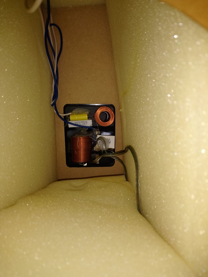

Υπ'οψιν, το παραπάνω είναι φίλτρο υψηλών, χωρίς αντίσταση, οπότε έτσι κι αλλιώς θα ανεβάσει τη στάθμη στα ανώτερα πρίμα, οπότε δεν κάνεις διάγνωση για το αν ο πυκνωτής έχει θέμα... Θα ανέβει σίγουρα το Τουίτερ τέρμα πάνω, κει που θα κάνει σημείο κρος το 0.1 ή 0.33 αναλόγως τι θα βάλεις. (Περί τα 3 ντεσιμπέλ θα κερδίσεις από παράλειψη της αντίστασης κει πάνω, μάλλον ~4ωμ θα έχει ωμική το τουιτερ)
Για να δεις αν ο πυκνωτής έχει θέμα, θέλει να μπει μπαϊπάς μόνο στον πυκνωτή.
Αν η αντίσταση έχει θέμα, θέλει αντικατάσταση με μια χωρίς επαγωγικοτητα.
3.3 ωμ λέει, πάρε μια βατική άνθρακα. Από 5βατ και πάνω, καλή είναι.
ΥΓ. Από 0.1μF, χονδρικά περνάνε 10k και άνω..
Εξαίρεση αποτελούν τα πιεζοηλεκτρικά, που με 0.47 παίζουν κανονικά από 2κ..
Δηλαδή, αν κατάλαβα καλά, με τον μικρό πυκνωτή θα λειτουργήσει ελεύθερα το tweeter χωρίς τον υποβιβασμό που έχει επιλέξει η εταιρεία ή επιβάλει ένας πιθανώς χαλασμένος πυκνωτής στο κρος;
Χωρίς την πτώση στάθμης που προβλέπει το σχέδιο με την εν σειρά αντίσταση, αν μπει παράλληλα με αυτήν.
Χωρίς την πιθανή πτώση στάθμης ψηλά, λόγω παλαιότητας του πυκνωτή, αν μπει παράλληλα στον πυκνωτή. Βέβαια η διαφορετική εσωτερική αντίσταση του κάθε πυκνωτή είναι διαφορετική, αλλά μικρό το κακό.

Στο δικό σου τουλάχιστον δε βλέπω ηλεκτρολυτικους, μκτ της σειράς, μια χαρά. Με μκπ θα είναι καλύτερα, και ακόμα καλύτερα με ενεργό κρος και διενισχυση, τα πετάς όλα, βάζεις μια πλάτη χυπεξ, και ρυθμίζεις κρος και φίλτρα, και τους δίνεις κατευθείαν ψηφιακό σήμα. Αυταααααα (μπρίθτον Μάι ας)

Αυτό είναι το κροσόβερ του, άρα το κόβω για δεύτερης τάξης; 0.1uF πυκνωτές πρέπει να έχω σε wima, θα κοιτάξω αύριο το στοκ μου. Παράλληλα σε πυκνωτή και την αντίσταση, το βρίσκω εύκολο να κολλήσω αντιστάσεις, δεν θα το πείραζα αν ήταν να κολλήσω πάνω στο ίδιο το μεγάφωνο.

Απο τη στιγμή που δείχνουν να λειτουργούν οι μονάδες του, βρίσκω λογικό και εφικτό απο οικονομικής άποψης το ρετουσάρισμα. Αν είχα διαλύσει κανένα μεγάφωνο, απίθανο να ασχολιόμουν.

Αφού τζενελεκ δε πρόκειται να πάρεις λόγω κόστους (θες 6 χιλιάρικα για το ζευγάρι από το ομοαξονικό 8-αρι), δώσε ένα χιλιάρικο για δύο δικαναλες πλάτες χυπεξ με DSP, να τα ανεβάσεις καμιά 15-αριά επίπεδα τα ηχεία, και βάζοντας Ντακ και τελικό και λοιπά για πούλημα, θα σου μείνουν και λεφτά καβάντζα!
Τα δικά σου σε ενεργή μορφή, θα είναι εύχρηστη λύση για οπουδήποτε, είτε γραφείο, εξοχικό, κλπ, και βεβαίως θα εκτοξευτεί η απόδοσή τους, καμία σχέση με το τι παίζουν τώρα. Η υλοποίηση ενός κρος με πλάτες χυπεξ, είναι παιχνιδάκι για παιδάκια, και φίλτρα βάζεις και ο,τι θες, όλα απλά, εύκολα, συμμαζεμένα.

Σιγά τις τρύπες που θα τους γίνουν βρε. Βγαίνει η χούφτα, περνάνε τα καλώδια. Υποθέτω ότι στο στάδιο δοκιμής μπορούν να λειτουργήσουν οι ενισχυτές χωρίς να είναι βιδωμένοι στο ηχείο. Anyway, όπως είπα, κάθε πράγμα στο καιρό του. Τώρα ετοιμαζόμαστε για την αναζωογόνηση. Μετά, βλέποντας και κάνοντας!

Σε τρώει ο κ@λος σου, ή φτιάξε τα κρος με ποιοτικότερα υλικά ακριβώς με τις ίδιες τιμές ή άλλαξε ηχεία.

Πόσο πια σημαντικό είναι να κάνει μια τετράγωνη παραλληλόγραμμη τρύπα στο ηχείο και να χώσει μια πλάτη χυπεξ;
Πόσο δύσκολο νομίζετε ότι είναι;
10' δουλειά με μια σέγα δεν είναι..
Μετά βιδωνει ένα τετράγωνο κλειστό κουτί όσο χώρο πιάνει η πλάτη, και βιδωνει και την πλάτη, 10 βίδες άλλα 5 λεπτά δουλειά.
Τα παθητικά κρος πόσο σπουδαία πια νομίζετε ότι είναι; 2 εξαρτήματα όλα κι όλα. Αντικαθίστανται τέλεια στο ψηφιακό πεδίο, με μια ρύθμιση που θα πάρει περίπου ένα λεπτό.
Μια μέτρηση Ίου Ίου σε νιαρφιλντ και ον αξις, άλλα δύο λεπτά, φίλτρα διόρθωσης στο dsp άλλα 2 λεπτά.
20 λεπτά δουλειά είναι, απολύτως ασφαλή τα αποτελέσματα, και εφόσον οι πλάτες χυπεξ είναι φτηνότερες από τα ενισχυτικά στάδια που έχει, θα του βγει όχι μόνο τζάμπα, αλλά θα του μείνουν λεφτά στην τσέπη!
Για ποιο λόγο δυσκολεύεστε να καταλάβετε τα αυτονόητα, δε μπορώ να το χωνέψω. Χωρίς καθόλου να ξεπαραδιαστεί, θα έχει ενεργή διενίσχυση σε κάθε ηχείο, σε ένα ηχείο που ήδη του αρέσει! Και θα έχει άμεσα δυνατότητες DSP για βασικές ρυθμίσεις, εξόδους για σαμπ, τα πάντα όλα, στο χέρι.
