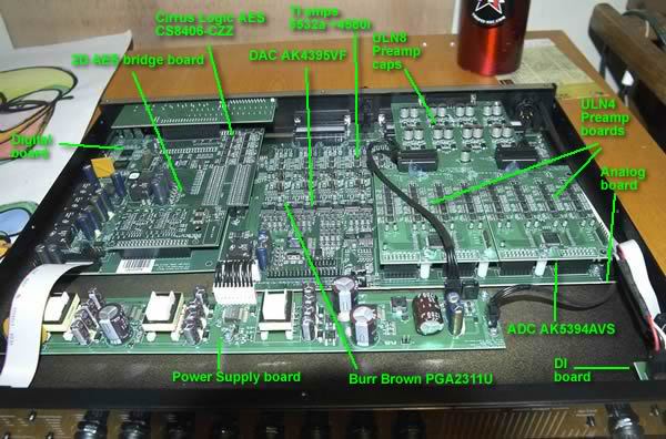

Metric Halo Lio-8: Κόστος 3.595 ευρώ για 8 κανάλια D/A και A/D
DAC ΑΚM4395, ADC AKM5394 opamps N5532A, R4580I

Τα βασικά τμήματα του DAC που μας ενδιαφέρει είναι το καθεαυτού τμήμα ψηφιακής σε αναλογική μορφή, που υλοποιείται από το πολύ γνωστό ΑΚ4395, καθώς και το τμήμα ενεργών φίλτρων και ενισχυτή εξόδου που υλοποιείται από το επίσης γνωστό ΝΕ5532. Οσον αφορά το ΑΚ4395, σχεδίασης του 2000, η εταιρεία δεν το παράγει πια και το αντικαθιστά από το νεώτερο ΑΚ4396. Φυσικά η ίδια εταιρεία έχει φθάσει στο τυπικά 32μπιτο ΑΚ4399. Τα τυπικά χαρακτηριστικά του ολοκληρωμένου είναι -100db THD at 0dbFS. -53db THD at -60dbFS. 120db DNR. Ο ίδιος κατασκευαστής δίνει 5 εως 8db μικρότερες παραμορφώσεις και εως 7db δυναμική περιοχή στα μεταγενέστερα ολοκληρωμένα. Μάλιστα μία μετατροπή που γίνεται πανεύκολα, με ακουστά αποτελέσματα, είναι η αντικατάσταση του 4395 από το 4396. Φυσικά τέτοια τσιπάκια φόρεσαν πάρα πολλά DAC του εμπορίου. Η επιλογή του συγκεκριμένου τσιπ από την Metric Halo, ήταν πολύ καλή. Ισως η καλύτερη για την εποχή εκείνη.
Όπου στην evaluation board τόσο του 4395 όσο και του 4396 η AKM χρησιμοποιεί NJM5534D.
ok, στην evaluation board του 4399 η AKM χρησιμοποιεί LME49710, but you get the point
Ο λόγος είναι ότι αποτελούν αχτύπητη λύση για την τιμή αγοράς, την ευστάθεια, την οδήγηση φορτίου, τον θόρυβο,την αξιοπιστία και τα γενικά καλά χαρακτηριστικά στατικών παραμορφώσεων. Από την στιγμή που οι παραμορφώσεις του τελικού σταδίου είναι χαμηλότερες του σταδίου DAC, δεν υπήρχε κανένας λόγος να ψαχθεί ο σχεδιαστής για κάτι καλύτερο. Σοφή επιλογή λοιπόν.
Δεν απομονώνω το παραπάνω για να αλλάξω το νόημα, αλλά για να δείξω και σε αυτούς που μας παρακολουθούν το (σωστό) λόγο για τον οποίο το έγραψες.
Πάντως εγώ θα το σκεφτόμουν δύο και τρεις φορές προτού κάνω μια τέτοια αντικατάσταση στη Metric, για λόγους που θα εξηγήσω αργότερα.
