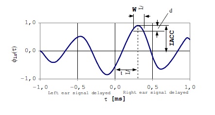

Mε δύο λόγια γιατί η impulse response του ήχου που φτάνει σε έκαστο αυτί δεν είναι η ίδια η μία με την άλλη, εκτός άξονα. Στις χαμηλές συχνότητες υπάρχουν χρονικές διαφορές (interaural time differences, ITD), ενώ στις συχνότητες >2khz υπάρχουν διαφορές έντασης (interaural intensity differences, IID). Φυσικά, ακόμα κι αυτό μπορούν να το αποτυπώσουν μετρητικά, μέσω της IACF, (Interaural Cross-correlation Function, Φlr(t)) μεταξύ των 2 σημάτων f1(t) και f2(t) στα 2 αυτιά.
Για την ιστορία, η σχέση είναι αυτή:
όπου T είναι το χρονικό διάστημα που μας ενδιαφέρει, συνήθως το Τ60 και τα fl(t) και fr(t) τα κατά προσέγγιση σήματα που φτάνουν στα δύο αυτιά, τα οποία υπολογίζονται αφού περάσουν από ένα Α-σταθμισμένο σύστημα που προσεγγίζει την ευαισθησία του αυτιού.

Κοίταξε τα λαμβάνουν υπόψη τους τα τελευταία χρόνια που έγιναν γνωστά, αυτοί που τα γνωρίζουν και που μπορούν...και προφανώς μπορούν να βοηθήσουν ακόμα περισσότερο τις μετρήσεις γιατί έχει παρατηρηθεί ότι πχ. η άνετη ακουστική αντίληψη της θέσης (εντοπισμός) στον χώρο αντιστοιχεί σε καμπύλη IACF με έντονη κορυφή και χαμηλή τιμή WIACC, όπως εδώ στο δεξί αυτί πχ:
Επίσης, σύμφωνα με τη βιβλιογραφία, έχει παρατηρηθεί ότι όταν ένα ηχητικό πεδίο έχει IACC < 0,15 τότε εκλαμβάνεται υποκειμενικά ως diffused.
Οπότε όλα αυτά έχουν την χρησιμότητά τους, αν και είναι σχετικά νέο πεδίο γνώσεων.
Όμως, ειδικά από το 1981 και μετά, με τα πρώτα LEDE δωμάτια, μια χαρά χώρους έφτιαχναν με τις ως τότε μετρήσεις και χωρίς όλα αυτά!!! Και πίστεψέ με, πλεόν τα σημερινά freeware προγράμματα τύπου Rew και τα μικρόφωνα τύπου ecm8000 που χρησιμοποιούνται κατά κόρον, μπορούν να δώσουν αξιοπρεπέστατα αποτελέσματα. Φυσικά οι γνώσεις συνεχώς αυξάνονται και τα αποτελέσματα και οι μέθοδοι βελτιώνονται κι αυτό είναι το λογικό...
