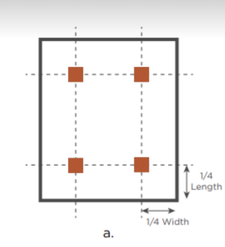

Τα sub είναι 4 KALI-WS12, είναι καλλίτερα να τα βάλλω (κρεμάσω) στο 1/4 του ύψους και 1/4 του πλάτους?

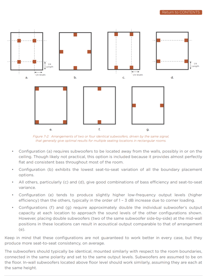

Οι προτάσεις της τρινοβ στην τοποθέτηση και ύψος, φαίνονται στο site της, ενδεικτικά είναι αυτά:
Όλα αυτά όμως, είναι για πολλαπλά σαμπ.
Για 2 σαμπ, η καλύτερη τοποθέτηση είναι ένα μπροστά στο κέντρο του πλάτους του τοίχου, κι ένα πίσω, ομοίως στο κέντρο του πλάτους.
Δηλαδή, για 2 σαμπ, είναι το f.
Εναλλακτικά, το g. Τέλος.
Για 4 σαμπ, το "a" αφορά τοποθέτηση στο δάπεδο ή στο ταβάνι. Στο δάπεδο είναι δύσκολο, αλλά στο ταβάνι μπορεί να γίνει.
Οι B,C,D είναι οι λύσεις για 4 σαμπ, εγώ είχα υλοποιήσει την D, αυτή βόλευε στο χώρο.
Η E λύση τοποθέτησης, στις 4 γωνίες, είναι η τελευταία εναλλακτική.
Στο ύψος, μπορείς να παίξεις σε όλες τις τοποθετήσεις που βλέπεις, οι οποίες μπορεί να είναι όλες στο ταβάνι, κολλητά στο ταβάνι δηλαδή (είναι ίδιο με το να βρίσκονται στο δάπεδο), ή στο 1/4 του ύψους, ή στο 1/2 του ύψους, ή στα 3/4 του ύψους.
Με 4 σαμπς θα μπορούσες να κάνεις ένα SBA, να τα βάλεις και τα 4 μπροστά και πίσω απορρόφηση.
Αλλιώς στο δάπεδο καλύτερα και να αποφύγεις τις γωνίες.
