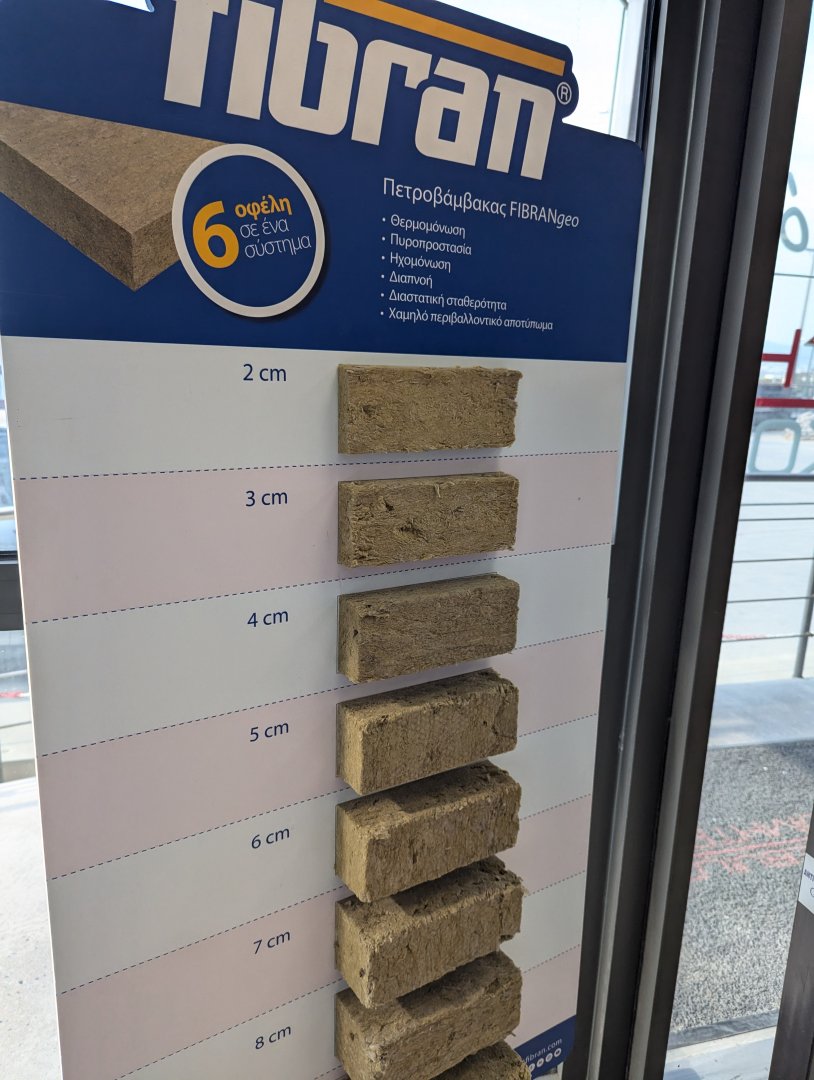

Θέλει αρκετή απορρόφηση και για τα 40 όμως

Λάθος ήταν, φυσικά εννοούσα SBA με απορρόφηση 50εκ, αφού στο DBA δεν χρειαζόμαστε απορρόφηση, θα δουλέψει καλύτερα σε γυμνούς τοίχους από μπετόν.
Στην περίπτωσή μας τώρα για να μαθαίνεις τι κάνουν οι επαγγελματίες, για τις χαμηλές συχνότητες όπου δεν λειτουργεί η απορρόφηση χρησιμοποιούν για την εξομάλυνση EQ.
Τι νομίζεις δηλαδή? Ότι φτιάχνει ο κοσμος SBA και βάζει 1, 50μετρο πετροβαμβακα?

Ναι, δε φτάνουν 20 και 30 πόντοι για 40Hz.Θέλει αρκετή απορρόφηση και για τα 40 όμως

Και ο Αυτιας καλά τα λέει αλλά προσπαθώ να του εξηγήσω ότι αυτό που εφαρμόζεται στην πράξη λειτουργεί και με μικροτερα πάχη απορρόφησης.
