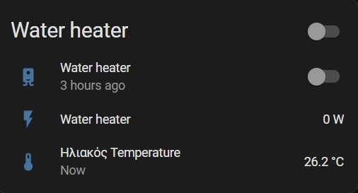

Εγκατέστησα και εγώ έναν αισθητήρα θερμοκρασίας στον ηλιακό και παρόλα τα μέτρα του καλωδίου δουλεύει άψογα. Σκεφτόμουν να γίνει η όλη δουλειά με lora ώστε να μη τραβάω καλώδια κτλ. Το θεώρησα ευκολότερο να τραβήξω καλώδιο πράγμα που μετάνιωσα στη πορεία :p Το επόμενο setup θα γίνει σίγουρα με lora.
Το μόνο που θα αλλάξω είναι να βάλω διπλό κυάθιο γιατί τώρα το έχω βάλει στο πλάι στο καζάνι(μέσα απο τη μόνωση φυσικά) αλλά έχεις ως αποτέλεσμα όταν τραβάω νερό να πέφτει η θερμοκρασία και μετά να αργεί να ανέβει μέχρι να έρθει σε θερμοκρασιακή ισορροπία το νερό εσωτερικά και μέταλλο.
Πολύ ωραίος, γράψε αν θέλεις και λίγα λόγια πώς το έκανες(ποιόν αισθητήρα, διακόπτη κλπ). Ενδιαφέρομαι και εγώ, έχω βρεί μια πιθανή λύση με σονοφ, αλλά θα ήθελα να ακούσω και τη δική σου λύση.

Πήγα να αγοράσω ένα thr316 ή thr320. Δεν το είχε οπότε πήρα ένα thr320d το οποίο έχει και οθόνη(μου είναι άχρηστη μιας και το έβαλα σε στεγανό κουτί εκτός σπιτιού) το συνδύασα με τον αισθητήρα θερμοκρασίας ds18b20 και βουαλά έχω ένδειξη θερμοκρασίας. Αυτό το έβαλα για τη θερμοκρασία και μόνο. Ο διακόπτης για τον ηλιακό είναι ρελέ ισχύος netatmo. Αν θέλεις κάποια επιπλέον λεπτομέρεια και μπορώ να βοηθήσω μου λες
