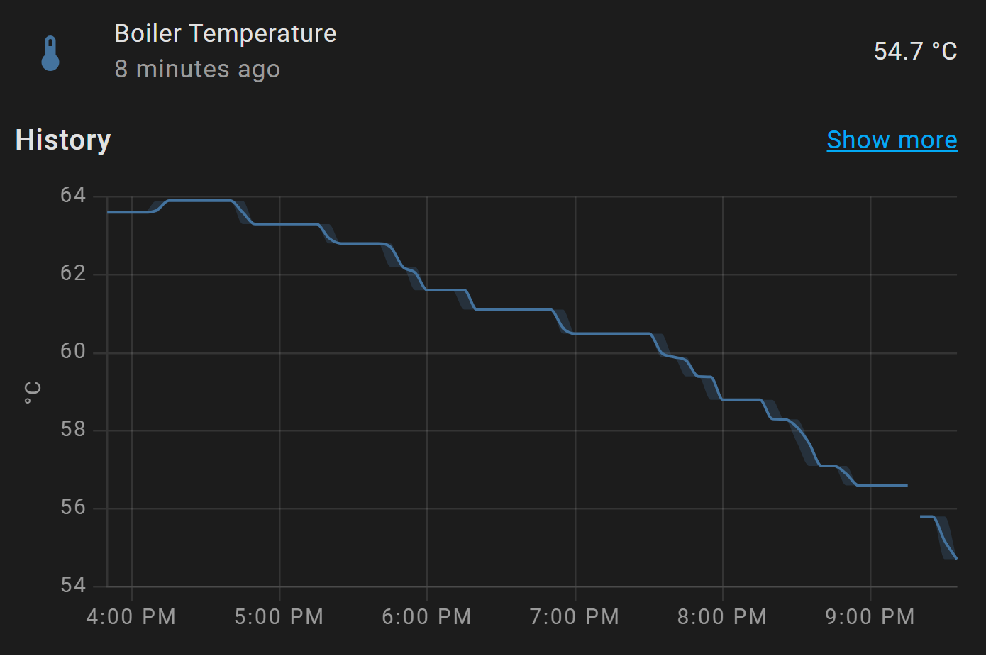

Εγώ έχω ένα θέμα με τον ds18b20.Το τοποθέτησα δούλεψε. Οποότε λέω τέλεια. Υπάρχει όμως ένα σημείο μεταξύ 33-39 βαθμούς το οποίο δε μετράει θερμοκρασία. Έχω βάλει προέκταση καλωδίου με cat6e και αντίσταση 4,7K Ω. Χτές δοκίμασα χωρίς αντίσταση πάλι τα ίδια και της άλλαξα θέση.την είχα πρίν τον αισθητήρα θερμοκρασίας τη μετέφερα δίπλα στο thr πάλι τα ίδια. Υποψιάζομαι μήπως φταίει ο αισθητήρας θερμοκρασίας και παιδεύομαι άδικα. Δεν είναι περίεργο να το κάνει μόνο στη θερμοκρασία που ανέφερα; Αν ήταν θέμα καλωδίου η αντίστασης δε θα έπρεπε να μη δουλεύει καθόλου ή έστω σε τυχαίες στιγμές; Εστειλα στη sonoff μου απάντησαν μέσα σε 3 μέρες και όταν τους είπα πως έβαλα προέκταση καλωδίου δικιά μου εξαφανίστηκαν :p

Ο ds18b20 είναι ψηφιακός αισθητήρας, όχι αναλογικός όπως τα θερμίστορ (που μπορεί να επηρεάζονται από την αντίσταση του καλωδίου κλπ.).
Οπότε, ασχέτως καλωδίου ή πρόσθετης αντίστασης, το λογικό θα ήταν να έχει 2 modes:
Δουλεύει
Δεν δουλεύει
Το να δουλεύει αλλά όχι για συγκεκριμένο range θερμοκρασίας, οδηγεί στο συμπέρασμα πως μάλλον πρόκειται για πρόβλημα του αισθητήρα.
Αν έχεις (ή μπορείς να βρεις εύκολα) άλλον διαθέσιμο, δοκίμασε. Αν όχι, δοκίμασε τον αισθητήρα χωρίς προέκταση να δεις αν κάνει το ίδιο. Δεν είναι δύσκολο να τον φέρεις σε θερμοκρασία 33-39.

Και εγώ έτσι το σκέφτηκα αλλα είπα να κάνω δοκιμή με την αντίσταση μπας και. Έχω παραγγείλει άλλο αισθητήρα να δω τι παίζει.

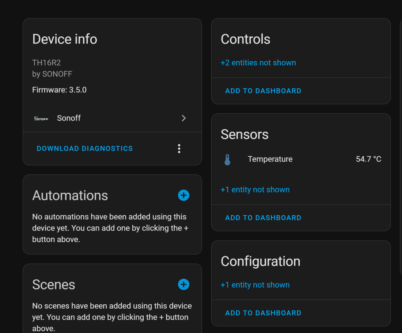

Αν και τώρα που το σκέφτομαι καλύτερα υπάρχει και η άλλη εξήγηση, που ίσως είναι και η πιο πιθανή:
Να φταίει το Sonoff
Τώρα πως/γιατί, δεν ξέρω. Αλλά πιο λογικό να μην ριπορτάρει σωστά τη θερμοκρασία το Sonoff για συγκεκριμένο range, παρά ο αισθητήρας να παθαίνει blackout μόνο σε συγκεκριμένες θερμοκρασίες. Αν έχεις κάποιο Arduino κλπ. θα μπορούσες να το δοκιμάσεις, αν κάνει κι εκεί το ίδιο.

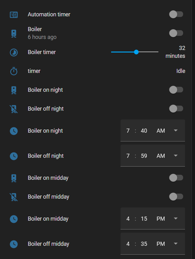

ένας που βρήκα....
type: entities
entities:
- entity: automation.boiler_on_timer
icon: mdi:counter
- entity: switch.sonoff_10015b118a
icon: mdi:water-boiler
secondary_info: last-changed
- entity: input_number.boiler_counter
icon: mdi:timelapse
- entity: timer.timer
- entity: automation.boiler_off
icon: mdi:water-boiler-off
- entity: input_datetime.boiler_on
- entity: input_datetime.boiler_off
icon: mdi:clock-time-four
- entity: automation.boiler_on_midday
- entity: automation.boiler_off_midday
- entity: input_datetime.boiler_on_midday
- entity: input_datetime.boiler_off_midday
show_header_toggle: false
state_color: true
footer:
type: buttons
entities: []
title: Boiler
```- id: '1630232555536'
alias: Boiler on night
description: ''
trigger:
- platform: time
at: input_datetime.boiler_on
condition: []
action:
- service: switch.turn_on
data: {}
target:
entity_id: switch.sonoff_10015b118a
- delay:
hours: 0
minutes: 0
seconds: 5
milliseconds: 0
- service: automation.turn_off
data:
stop_actions: true
target:
entity_id: automation.boiler_on
mode: single
- id: '1630238420388'
alias: Boiler off night
description: ''
trigger:
- platform: time
at: input_datetime.boiler_off
condition: []
action:
- service: switch.turn_off
data: {}
target:
- delay:
hours: 0
minutes: 0
seconds: 5
milliseconds: 0
data:
stop_actions: true
target:
entity_id: automation.boiler_off
mode: single
- id: '1630239536013'
alias: Telegram boiler on
description: ''
trigger:
- platform: state
to: 'on'
for:
hours: 0
minutes: 0
seconds: 0
entity_id:
- switch.sonoff_10015b118a
condition: []
action:
- service: telegram_bot.send_message
data:
message: Boiler is on
mode: single
- id: '1630239609147'
alias: Telegram boiler off
description: ''
trigger:
- platform: state
to: 'off'
for:
hours: 0
minutes: 0
seconds: 0
entity_id:
from: 'on'
condition: []
action:
data:
message: Boiler is off
mode: single
- id: '1633768485508'
alias: Boiler on timer
description: ''
trigger:
- platform: state
to: 'on'
entity_id:
condition: []
action:
- delay:
minutes: '{{ states(''input_number.boiler_counter'')| int}}'
data: {}
target:
mode: single
... (19 lines left)
- id: '1677562139685'
alias: Boiler midday on if water below 42
description: ''
trigger:
- platform: time
at: '16:00:00'
condition:
- condition: state
state: 'off'
- condition: numeric_state
entity_id: sensor.external_ds18b20_temperature
below: 42
- condition: state
entity_id: automation.boiler_on_midday
state: 'off'
action:
- service: automation.turn_on
data: {}
target:
entity_id:
- automation.boiler_on_midday
- automation.boiler_off_midday
mode: single
- id: '1677562405220'
alias: Boiler night on if water below 37
description: ''
trigger:
- platform: time
at: 06:45:00
condition:
- condition: state
state: 'off'
below: 37
- condition: state
state: 'off'
action:
data: {}
target:
entity_id:
mode: single

Δεν έχω. Να είναι θέμα software ή hardware; θα δοκιμάσω τον αισθητήρα που περιμένω να μου στείλουν και βλέπουμε

Ήρθε ο νέος αισθητήρας.τον κουμπωνω επάνω στο thr πριν το κόψω το κρατάω στο χέρι και δουλεύει τέλεια. Λέω εδώ είμαστε μακάρι να λυθεί να ξεμπερδευω.κολλαω τα καλώδια βάζω και την αντίσταση φυσικά δοκιμάζω πάλι τα ίδια . Τι άλλο να κάνω; δε μπορώ να καταλάβω τι φταίει μιας και το κάνει σε συγκεκριμένη θερμοκρασία και δε στέκει. Να δοκιμάσω μικρότερη αντίσταση ; τώρα έχω ενώσει το κάθε καλώδιο του αισθητήρα με δύο καλώδια από το utp( με το χρωματικό ζεύγος). Να δημιουργεί κάποια παρεμβολή αυτό; πάλι περίεργο. Εγώ το έκανα για καλύτερα μιας και περισσεύουν τα καλώδια
