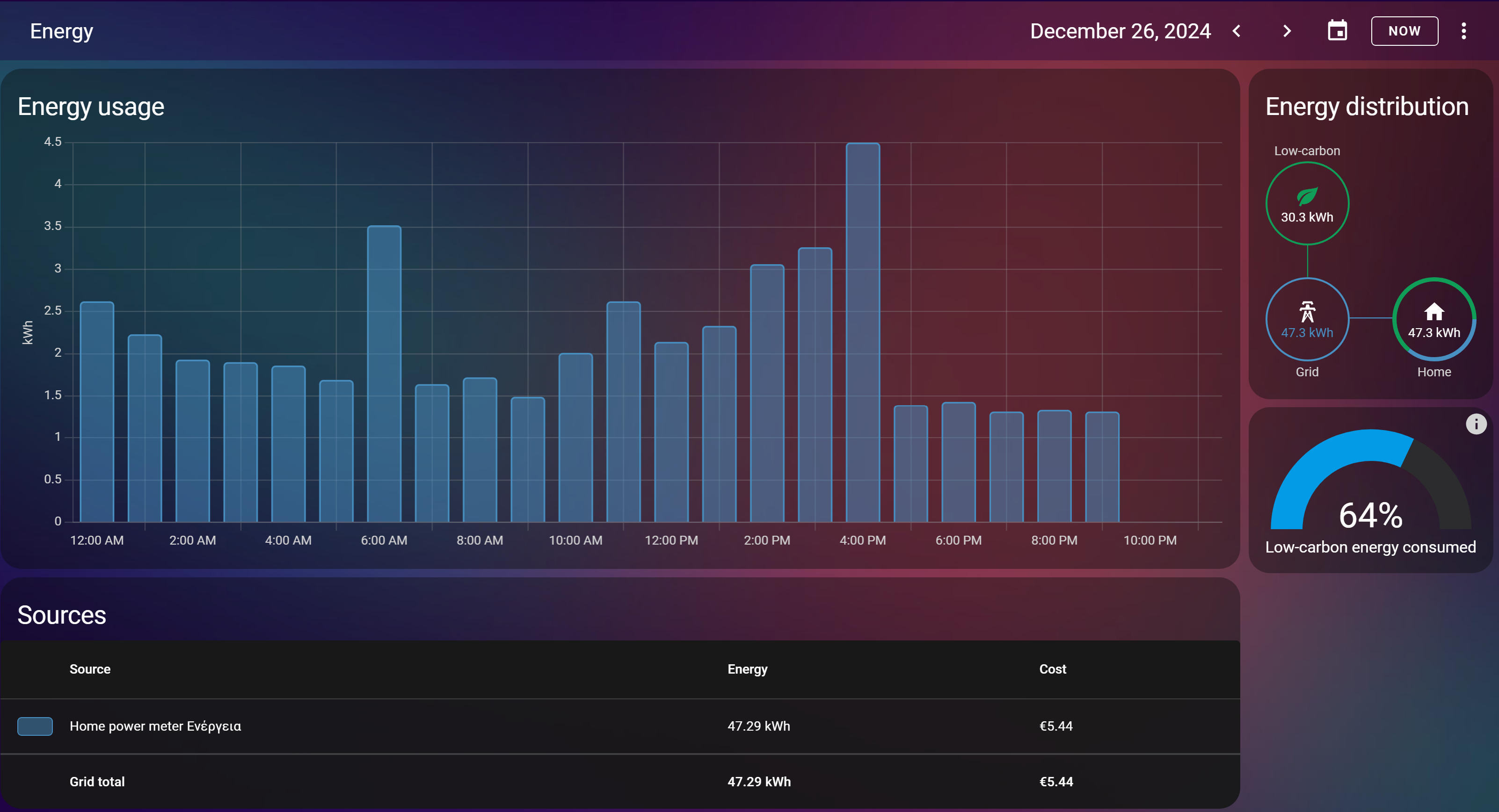

Απ'ότι βλέπω υπάρχει SolarEdge integration για το Home Assistant. Προσωπικά δεν θα κοίταζα κάτι άλλο, για να έχω το κεφάλι μου ήσυχο πως θα έχω τη μέγιστη ευελιξία σε δυνατότητες, customιές, updates και υποστήριξη hardware.
Το μόνο που χρειάζεσαι για να ξεκινήσεις είναι κάπου να το εγκαταστήσεις. Αν δεν έχεις ήδη κάποιον home server (ή κάποιο τούμπανο NAS που να μπορείς να εγκαταστήσεις images) τότε θα πάρεις ένα raspberry kit και θα το βάλεις εκεί. Αν δεν θες να ασχοληθείς καθόλου καθόλου (ούτε καν με την εγκατάσταση) παίρνεις ένα home assistant green (υπάρχει και στην Ελλάδα) που το έχει προεγκατεστημένο. Προσωπικά δεν θα το διάλεγα, αλλά οκ.
Και μετά για να έχεις τη μέγιστη ευελιξία μάλλον θα χρειαστείς και ένα zbt-1 (ή άλλο) ZigBee dongle για να μην στηρίζεσαι μόνο σε wifi συσκευές.
Τα παραπάνω βέβαια είναι η δική μου άποψη, ας πουν και οι λοιποί τη γνώμη τους.

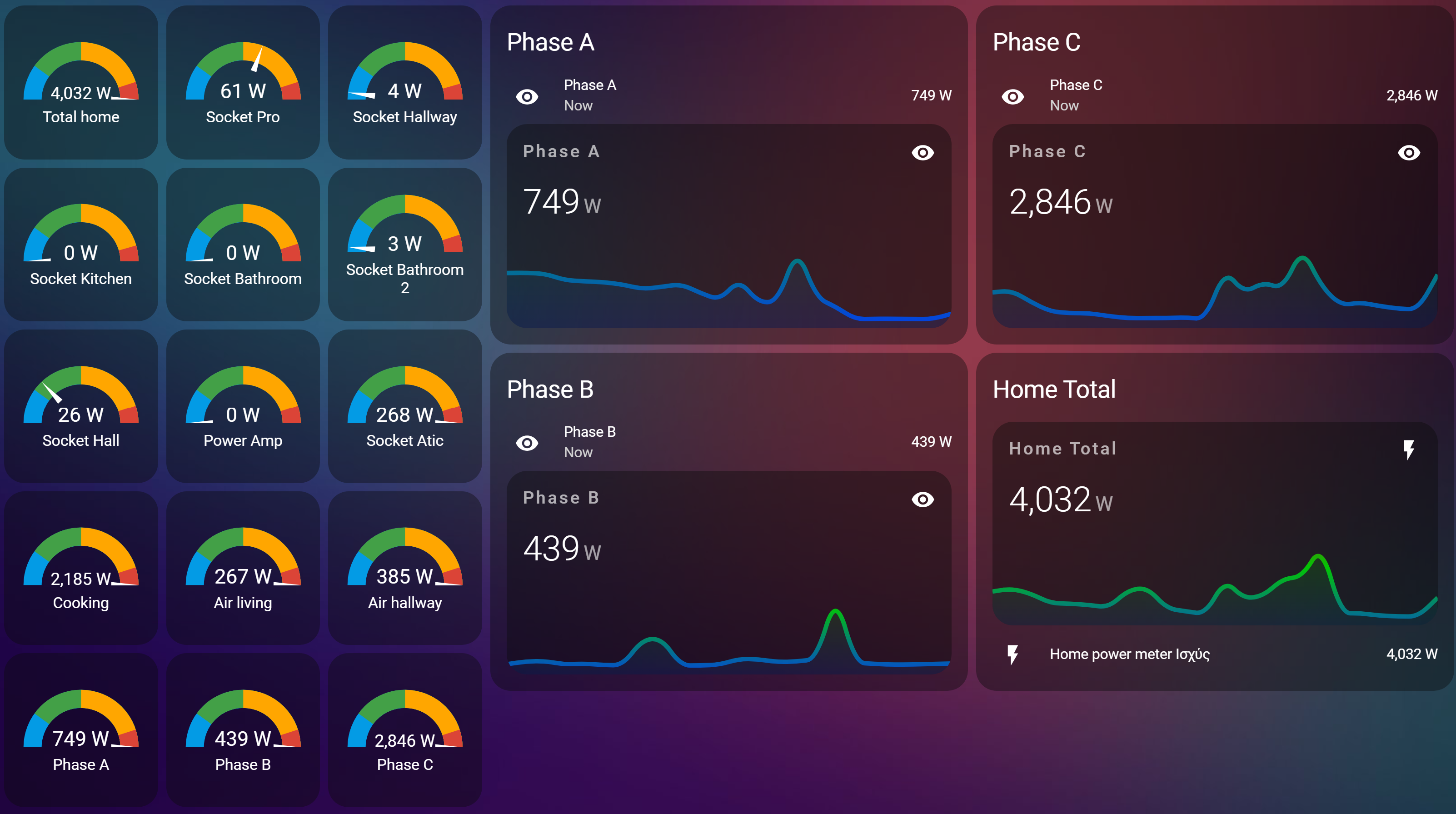

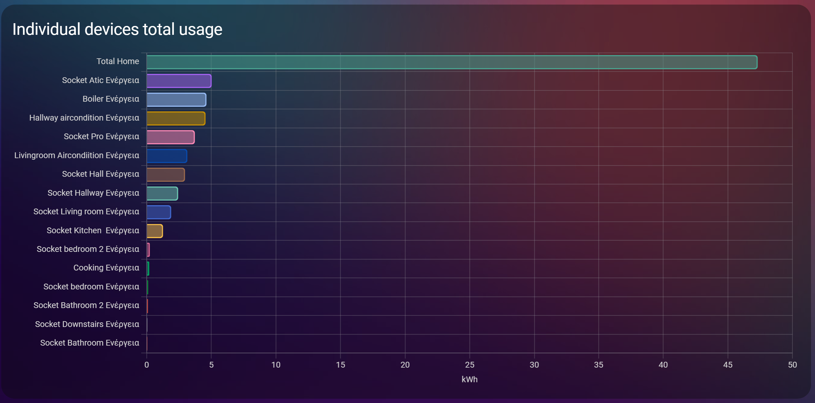

+1 από τα ίδια :)
Ακόμη και να μην σε ενδιαφέρει να χτίσεις κάτι πιο σύνθετο στο μέλλον, με Home Assistant ξεκινάς όλη την ευελιξία και συμβατότητα που χρειάζεσαι.
Για το σπίτι θα διάλεγα κάποιον επαγωγικό μετρητή όπως Shelly EM. Έτσι δεν χρειάζεται πρακτικά καμία παρέμβαση στην ηλεκτρολογική εγκατάσταση.
