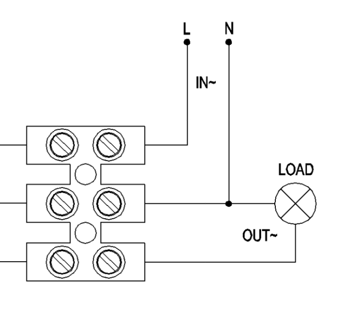

Θελω να βαλω αισθητηρα κινησης σε ενα απλο λαμπατερ με δυο καλωδια ( χωρις γειωση )
Καμια ιδεα για ποιον αισθητηρα και πως πρεπει να γινει η συνδεσμολογια ?
Η πιο απλή και οικονομική λύση είναι να πάρεις μια λάμπα με ενσωματωμένο αισθητήρα. Αλλά εξαρτάται από το λαμπατέρ, αν παίρνει Ε27 (γιατί 14 δεν βλέπω) και αν έχει καπέλο που θα εμποδίζει.
Αλλιώς παίρνεις έναν ανιχνευτή όπως αυτόν και συνδέεις τη λάμπα όπως λέει στις οδηγίες, δηλαδή έτσι:

Οχι, λαμπα δεν βολευει , και για αισθητηρα ψαχνω κατι πιο μικρο χωρις βαση .
