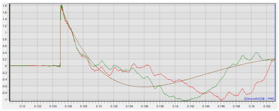

Είχε ανεβάσει ο νταποστ ένα πιντιεφάκι που ένας μάστορας καλός, έκανε κάτι μετρήσεις στο στούντιο, και μετά στο σπίτι άκουγε από αρεϊ, κι είχε ανεβάσει και μετρήσεις, που εξηγούσαν το γιατί. Για δες το..

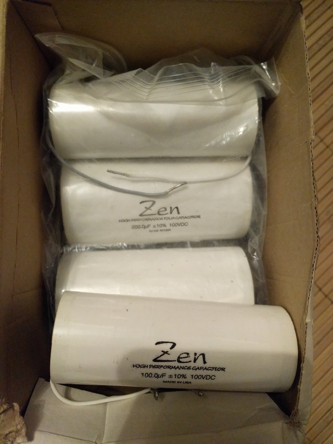

Θα χρειαστεί να βάλεις τουλάχιστον έναν καλής ποιότητας πυκνωτή πριν το κυρίως ηχείο, ώστε να κόψεις λίγο μπάσο από το ηχείο, έστω και με πρώτης τάξης φίλτρο. 300-400 μf και καμιά μέτρηση.. έχω καλούς πυκνωτές (χωρίς πολικότητα) αν το αποφασίσεις (στο λέω γιατί δε πρόκειται να βρεις στο εμπόριο εντός της χώρας).
Ειδάλλως χρειάζεται ενεργό Κρος, το οποίο είναι καλή ιδέα. ;)
