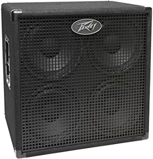

Ο Ζαπάντης σου έδειξε σαμπ που σε κοιτάει στα μάτια. Κάτι γνωρίζει.
Σκέψου κι αν ποτέ πηγές σε λάιβ που τα μεγάφωνα του ηχείου για την κιθάρα μπάσσου δε κοιτούσαν μπροστά. Είναι μία αρχή.
Στα PA τα μεγάφωνα του μπάσου αναπαράγουν όλες τις συχνότητες του οργάνου, και τις αρμονικές του, ότι μπορούν τέλος πάντων.
Στο hifi, με τους δορυφόρους δίπλα και με χαμηλό σημείο κρος, δε νομίζω ότι παίζει ρόλο που κοιτάει το γούφερ. Ίσως αν το γούφερ δεν κοιτάει μπροστά να χάνονται κάποιες αρμονικές που φιλτράρονται και από το γούφερ (φυσικά λόγω θέσης) και από το μιντ λόγω κρος. Αυτό εννοείς; Από την άλλη οι αρμονικές που βγάζουν αρκετά σαμπ, ειδικά Home Theater, δεν ακούγονται ωραία.
