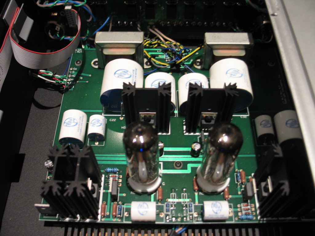

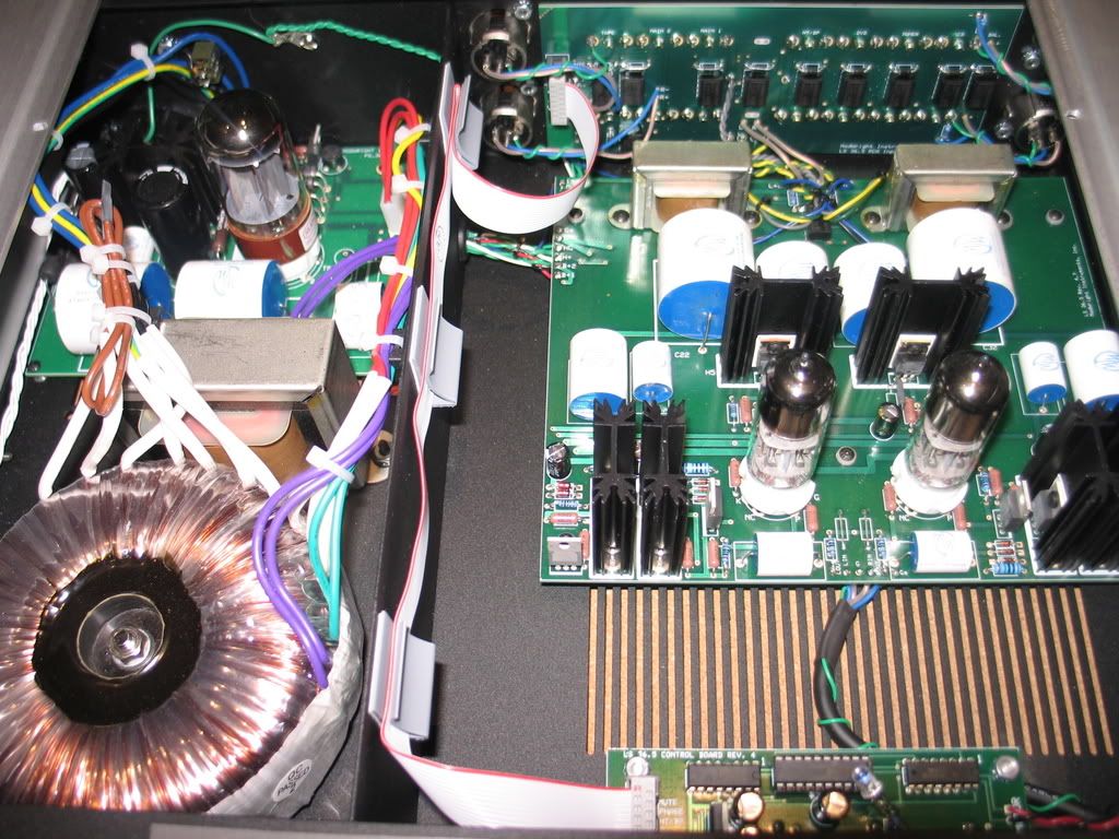

Παίδες , μου έστειλε κάτι φωτό ο βλάσσης απο τον προ.
Πως να το πω τώρα? Στο xlr δεν πηγαίνουν τρία καλώδια αλλά δυο.
Ως εκ τούτου ο ενας ενισχυτής του κρελλ δεν οδηγείται, γειωμένη είσοδος.
Κατά την ταπεινή μου γνώμη ο βλασσάκος θέλει ενα adaptor , κανονικό κύκλωμα , να του κάνει το Unbalanced σήμα balanced.
Γιαννακι βρηκα καθαροτερες φωτο οπου φαινοντε 3 καλωδια οτι πανε στα XLR
