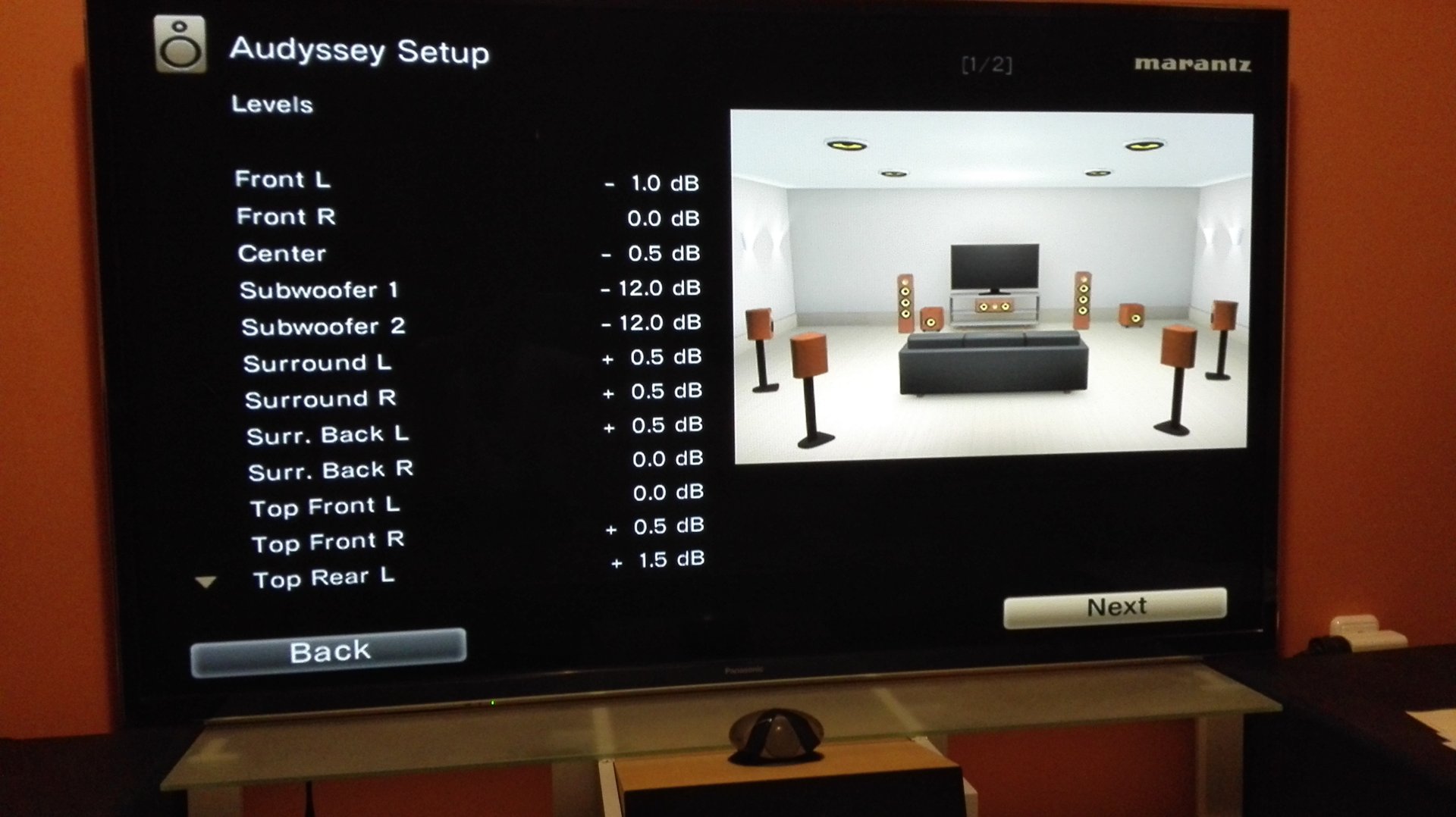

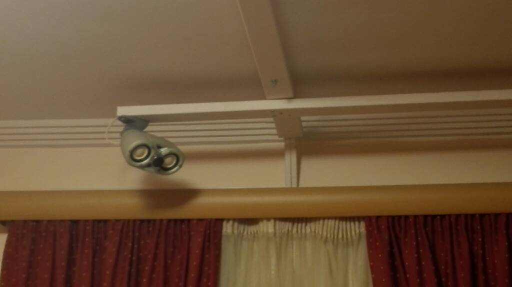

Τελικα μετα απο μια εβδομαδα κοψιματα ραψιματα εδεησα και τελείωσα σημερα το ατμιστικον εργον! Προχειρα ετρεξα ενα audyssey να δω αν δουλευει και την κανω για υπνο!
1.263
1.042
Μια ερωτηση
Τα μπροστινα ηχεια τα εβαλα στα 80 ,τα σαραουντ τα βρηκε στα 120 και τα αφησα 120 και τα ατμος sony τα βρηκε στα 150 και εκει τα αφησα
Η ρυθμιση lpf to lfe την εβαλε στα 120
Ετσι δεν δημιουργειται κενο στις συχνοτητες ? δεν πρεπει να μπει στα 150 ωστε να καλυφθουν και τα ατμος?
1.263
1.042
Επισης τα σαμπ τα βρηκε στα 85db τα κατεβασα στα 75 μεσα απο το μικροφωνο (10 η ωρα απο 12 )και στο τελος ενω ολα μου τα ηχεια ηταν στο -1,εως -2 μου πεταει τα σαμπ στο -10 και -9.5 ! Μετα απο μικρες δοκιμες τα πηγα στο -2 και βλεπουμε!

τη σταθμη των σαμπ μενει εκει που σου κανει κλικ
θεωριτικα οπως εχουμε ξαναπει στα 80-85.....
ολα ειναι θεμα γουστο γιαυτο υπαρχει το preference που λεει ο κυριακακης
Αν το πας by the book και μεινεις εκει - εστω χωρις μια δοκιμη δεν θα μαθεις ποτε τι ειλικρινα υπαρχει
το τι βλεπει το οντισι ξεκινα απο το ποσο σωστα μετρας...μεχρι το ποσο επιδρα ο χωρος σου στο συχνοτικο φασμα του καθε ηχειου.
το lf μαλλον ειναι ψηλα......
ακου μια χωρις ηχεια - μονο σαμπ να δεις τι δινει......
(οσο πεφτεις καθαριζεις αλλα χανεις σταθμες (θες δευτερο - τριτο σαμπ) - για να εισαι κομπλαδουρα.....)
Ετσι ειχα κανει τον <ειδικο> που λεγεται κεφαλας να αλλαξει 3 φορες γνωμη σε 5 λεπτα...
(που να εμενε και αλλο)...........
Λαθος θακανα μαλλον στο 85 το πηγα απο 95

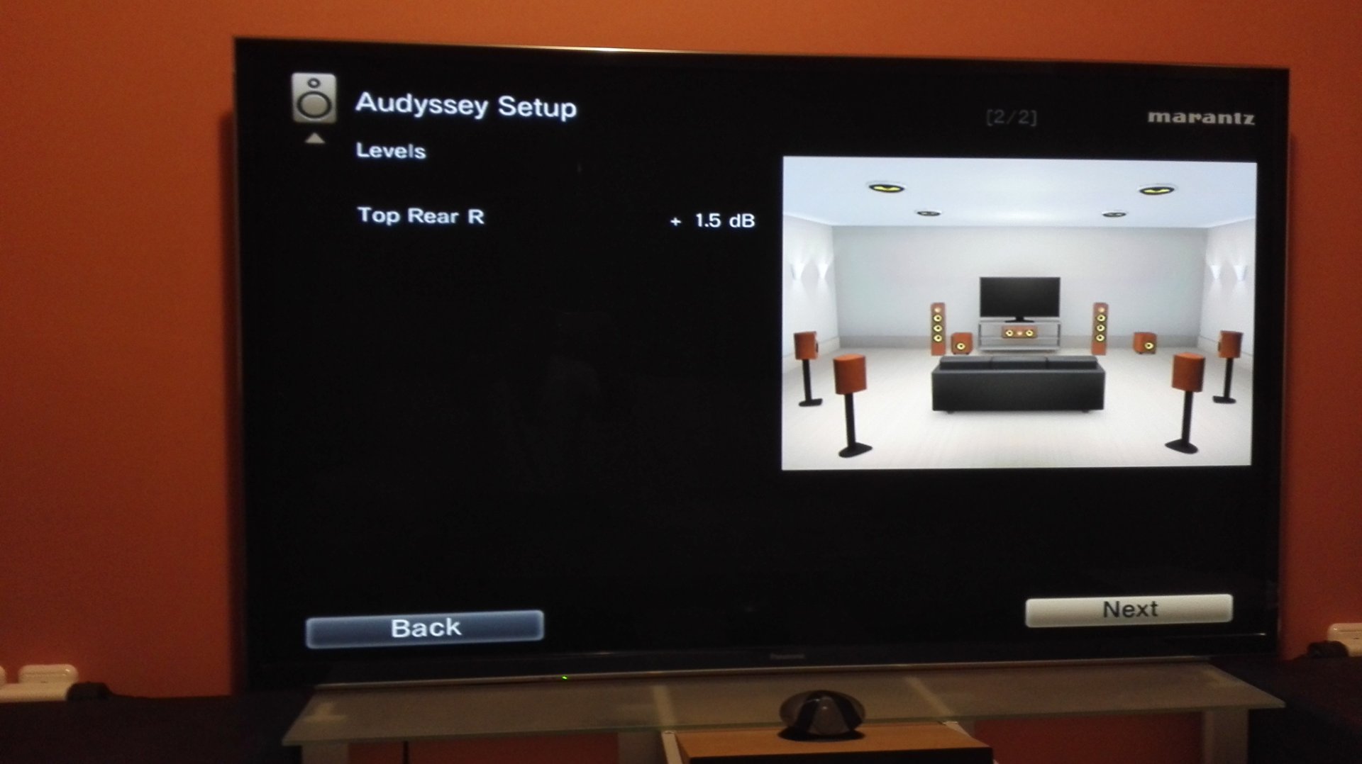

Ακυρο το ξαναμετρησα και μου λεει για 75 οπως σωστα ειπα στην αρχη! Το ρυθμισα στα 80-83 και συνεχιζω!
Στην ρυθμιση αυτη μου βγαινει 11 η ωρα! Επισης στο αρχικο τρεξιμο μου εδωσε λαθος φασεις στα ατμος,ενω τις ειχα σωστες! Στο τελευταιο εδωσε τα 2 αριστερα μονο!
1.263
1.042
79-82 το sub
Τοσο το εβαλα 80-83 παιζει,μου το εβαλε στο -12 το εβαλα στο -5 σε πρωτη φαση
Η μετρηση που πηρα στο τελευταιο ηταν 8 θεσεων!
79-82 το sub
Το εβαλα στα 80-83 και μου το εφερε στα -12,το εβαλα στα -5 και σε πρωτη φαση καλα ακουγοτανε!
