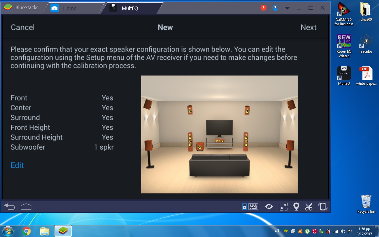

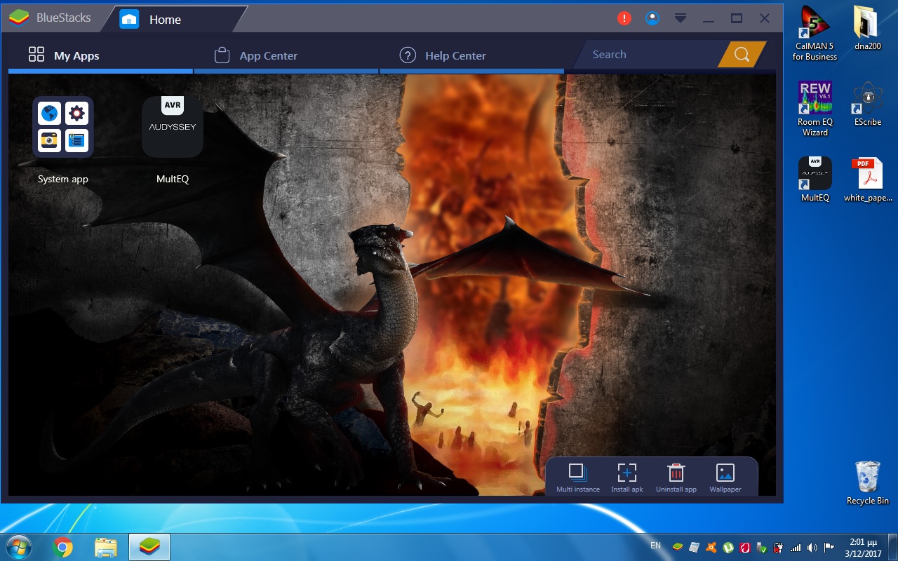

λοιπον τοβαλα στο laptop !!! :p....γιατι να κουβαλαω μαζι μου το app :D
λοιπον !!.....πατε...
https://www.bluestacks.com/download.html?utm_campaign=homepage-dl-button-en
Mετα μεσα απο αυτο πληκτρολογειτε audyssey multeq editor app
....βγαινει αυτο https://play.google.com/store/apps/details?id=com.dmholdings.AudysseyMultEq&hl=el
πληρωνετε και ετοιμο......;)
αν δεν βρει μονο του τον av βαζεται την ip και το βρισκει ;)
μετα μπορειτε να παιξετε....ειτε με το audyssey xt32 η παιχνιδια ...:party:

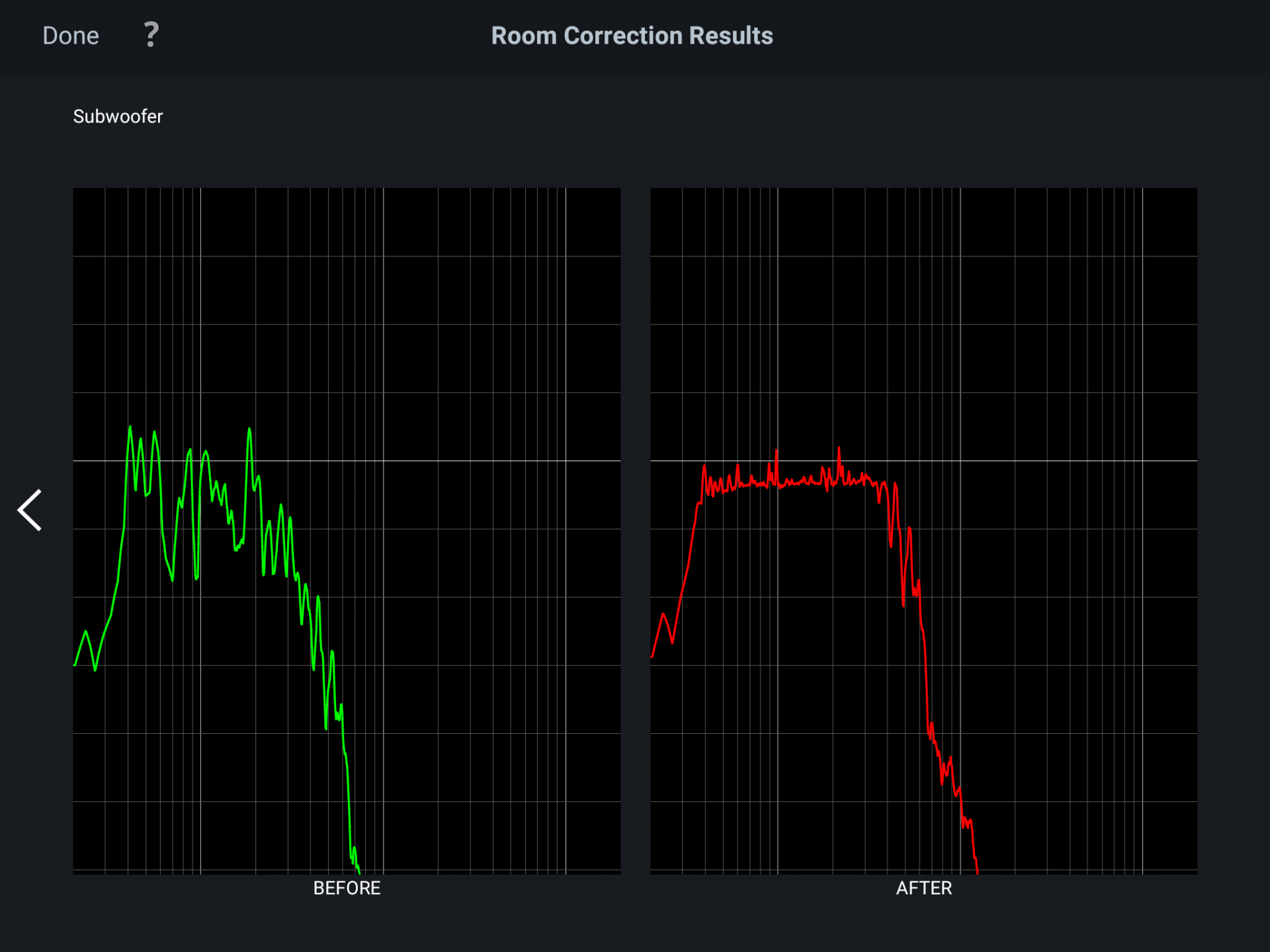

και φυσικα για καποιον που δεν εχει rew + mic μπορει πλεον να βλεπει το πριν και το μετα σε μια κλιμακα αρκετα αναλυτικη ....ετσι ωστε να βλεπει και που ποναει ο χωρος...;)
καλη δουλιτσα κανει το audyssey xt32 + app ε ;

δες εδω στο 5.50'.....και δεν ξερω κατα ποσο ισχυουν τα db που δειχνει..:)
ειναι aurιτας και αυτος :dance:
...δλδ αν μεταφραζονται και στην πραγματικοτητα.....πιθανοτατα να ειναι + την γενικη ισοσταθμιση αλλα υπαρχει περιπτωση να ειναι ενα συνολο db +/- ολης της ισοσταθμισης που μπορει να γινει...
Και δεν ξερω αν π.χ. δινεις +10db και αυτο παιρνει +7db ....και γιατι παιρνει +7 μονο....
....ειναι θεμα που προερχεται απο την γενικη ισοσταθμιση ;...ειναι θεμα χωρου και δεν μπορει να παρει τα db που δινουμε ;.....καταλαβες φανταζομαι τι θελω να πω ..ετσι ;
