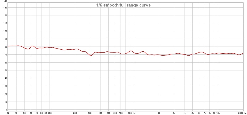

....εδω βλεπετε την καμπυλη που εχει φτιαξει το xt32 για τα front ηχεια μου(B&W cdm 9nt) τα οποια τα εβγαλε ως Large....εννοειτε οτι μπορω να τα δηλωσω small και να βαλω cross οπου θελω ;)
πανω στην συγκεκριμενη καμπυλη μετα απο την αυτοματη ισοσταθμιση μπορειτε να κανετε οποιες διορθωσεις θελετε χρησιμοποιωντας το Audyssey MultEQ Editor app
δειτε το βιντεακι ;)

Tο μεγαλυτερο πλεονεκτημα των av marantz - denon σε σχεση με τον ανταγωνισμο ειναι η αυτοματη ισοσταθμιση και ταυτοχρονα η οποια διορθωση θελετε να κανετε μετα πανω σε αυτη ....;):)
Στην περιπτωση μου δεν χρειαζεται ουτε το Audyssey MultEQ Editor app για να κανω καποιες διορθωσεις λογω πολυ κακου στησιματος η πολυ κακου χωρου ;)
....οχι ομως οτι δεν θα το παρω για να παιξω...:D
οποτε να το σκεφτειτε σοβαρα οσοι θελετε το καλυτερο ηχητικο αποτελεσμα απο το συστημα σας :)
...audyssey xt32 - dirac ;)
