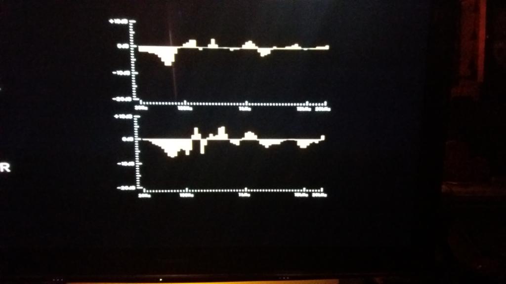

Στον χώρο μου και με το σύστημα: (το γνωρίζετε) Marantz sr 7009, Τελικός Advance a-160, ηχεία klipsch rf 62II, έχω απενεργοποιημένο το Audyssey, άρα, μάλλον δεν αξίζει να ασχοληθώ με αυτά που αναφέρετε παραπάνω.
Βασικά ο λόγος που κινούμαι έτσι είναι: Αλλοίωση του ήχου προς το χειρότερο. Τα κλιπσ χάνουν τις χροιές τους, ο ήχος γίνεται ψεύτικος. Στην παρακάτω φωτογραφία η επέμβαση για το αριστερό - δεξί..

Τι λάθος,
8 σημεία γύρω από την θέση ακρόασης, αυτόματη ισοστάθμιση.
Αν φταίει ο χώρος, δεν ξέρω.
Αλλά πάλι να κόβει τόσο τα χαμηλά? Δεν βλέπω δηλαδή τον λόγο! Ούτε μπουμάρισμα έχω, ούτε λάθη στο χαμηλό έτσι όπως το ακούω χωρίς επεμβάσεις. Πριν με τοn C.A. υπήρχαν κάποια προβλήματα, όμως με την έλευση του advance, εξαφανίστηκαν.
Επίσης, ανεβάζει αισθητά και τα πρίμα! Που! Σε ηχεία κλιπσ! Αν είναι δυνατόν, έχουν που έχουν το όνομα δηλαδή!

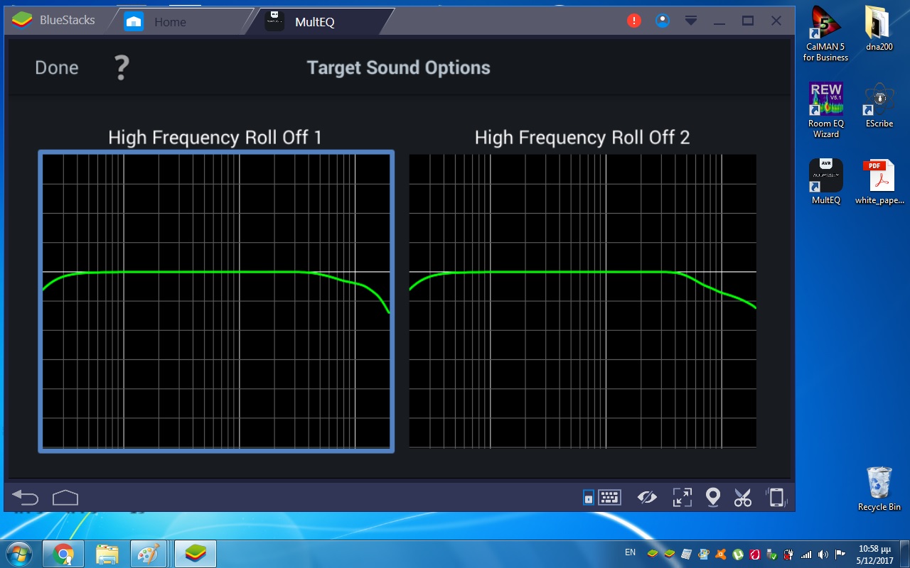

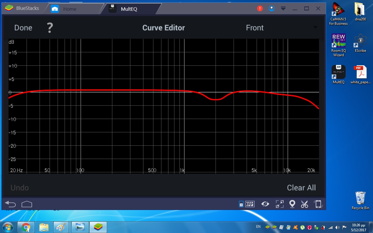

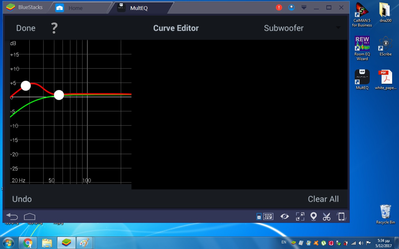

λοιπον....
επαιξα ελαχιστα με το audyssey multeq editor app ....
...με κινητο 6ιντσο δυσκολευει λιγο.....απο εκει και πανω ειναι οκ ομως....!
το πρωτο που ειδα ειναι οτι εχεις δυνατοτητα +/- 12 db να παιξεις και κανεις οτι θελεις σε οσα σημεια θελεις.....εχει απεριοριστες δυνατοτητες EQ :showingbiceps:
αυτη ειναι η καμπυλη που θεωρητικα θελει να φερει οταν φτιαχνει τα ηχεια.
αυτη η πτωση που κανει απο 1.5khz - 3khz για 2.5db μπορειτε να το απενεργοποιησετε απο την επιλογη midrange compensation για οποιο ζευγος ηχειων θελετε η σε ολα...
πχ εδω βλεπετε ενα ηχειο πως το εφερε...
...αν απενοργποιηθει απο το midrange compensation το φερνει ευθεια...;)
εχει και 2 επιλογες roll off για να μην παιδευεστε :D
....και εννοειτε οτι μπορειτε να κανετε οτι roll off θελετε και απο οπου θελετε
δεν ειχα χρονο.....δοκιμασα μονο αυτο και το πηρε οπως το εδωσα...;)

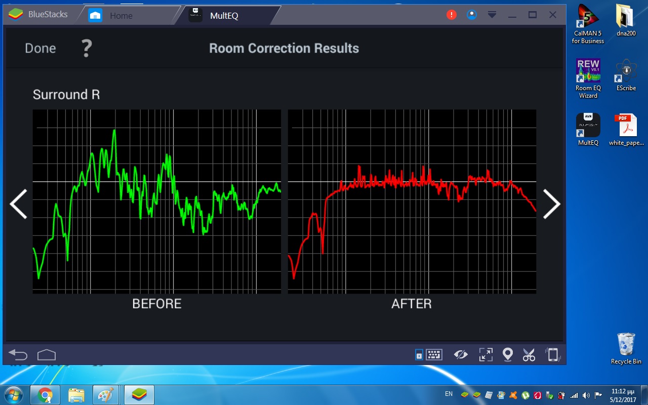

22.273
15.548
θα ηθελα να εχει την δυνατοτητα να βλεπεις και το μετα ....
....μακαρι να ειναι η επονη αναβαθμιση του app..;)
32.358
93.295
Αυτό είναι το BBC dip που σου έλεγα πριν απο κανα δυο χρόνια και μου έλεγες πως φταίει το cross του B&W :p, είναι επιθυμητό.
Σιγά σιγά θα μάθεις και εσύ:lol:
Να το αφήσεις στην ησυχία του, ταιρίαζει με τα ηχεία σου. Σοβαρά.
Μέτρα με το REW για το μετά

Αν είναι να μετράς πριν και μετά με το REW, σε τι χρειάζεται;
22.273
15.548
εδω λεμε τι κανει η ισοσταθμιση.... το τι θα αφησει η οχι ο καθενας προκειται περι ορεξεως...;)
για δωσε λινκ τι μουλεγες και τι σουλεγα ...:D
