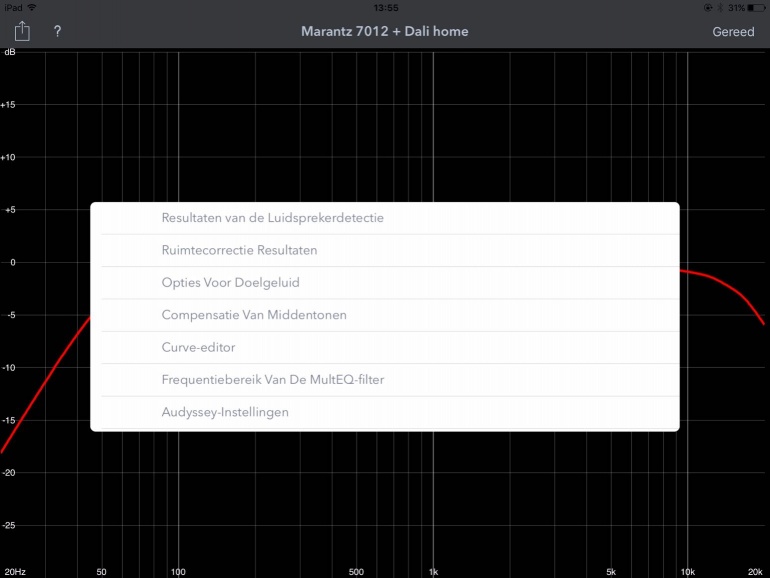

επαιξα ελαχιστα με το audyssey multeq editor app ....
...με κινητο 6ιντσο δυσκολευει λιγο.....απο εκει και πανω ειναι οκ ομως....!
το πρωτο που ειδα ειναι οτι εχεις δυνατοτητα +/- 12 db να παιξεις και κανεις οτι θελεις σε οσα σημεια θελεις.....εχει απεριοριστες δυνατοτητες EQ :showingbiceps:

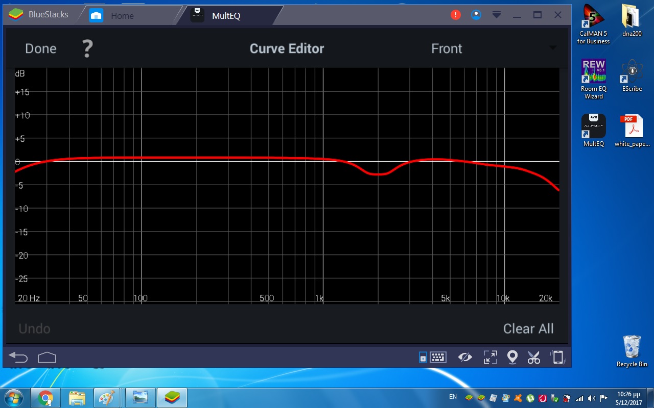

αυτη ειναι η καμπυλη που θεωρητικα θελει να φερει οταν φτιαχνει τα ηχεια.
αυτη η πτωση που κανει απο 1.5khz - 3khz για 2.5db μπορειτε να το απενεργοποιησετε απο την επιλογη midrange compensation για οποιο ζευγος ηχειων θελετε η σε ολα...
πχ εδω βλεπετε ενα ηχειο πως το εφερε...
...αν απενοργποιηθει απο το midrange compensation το φερνει ευθεια...;)

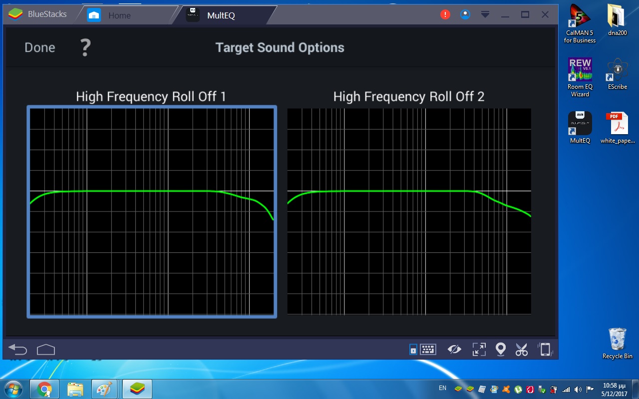

εχει και 2 επιλογες roll off για να μην παιδευεστε :D
....και εννοειτε οτι μπορειτε να κανετε οτι roll off θελετε και απο οπου θελετε
δεν ειχα χρονο.....δοκιμασα μονο αυτο και το πηρε οπως το εδωσα...;)
Βάλε πριν και μετά, μετρημένο με το μικρόφωνο, θα δεις οτι δεν πάει ακριβως εκεί που του λες με την καμπύλη από το app αλλά στο περίπου και μέχρι και που επιτρέπει ο χώρος.

Αν είναι να μετράς πριν και μετά με το REW, σε τι χρειάζεται;
δεν το διαβασες καλα η εγω δεν το εγραψα καλα...
