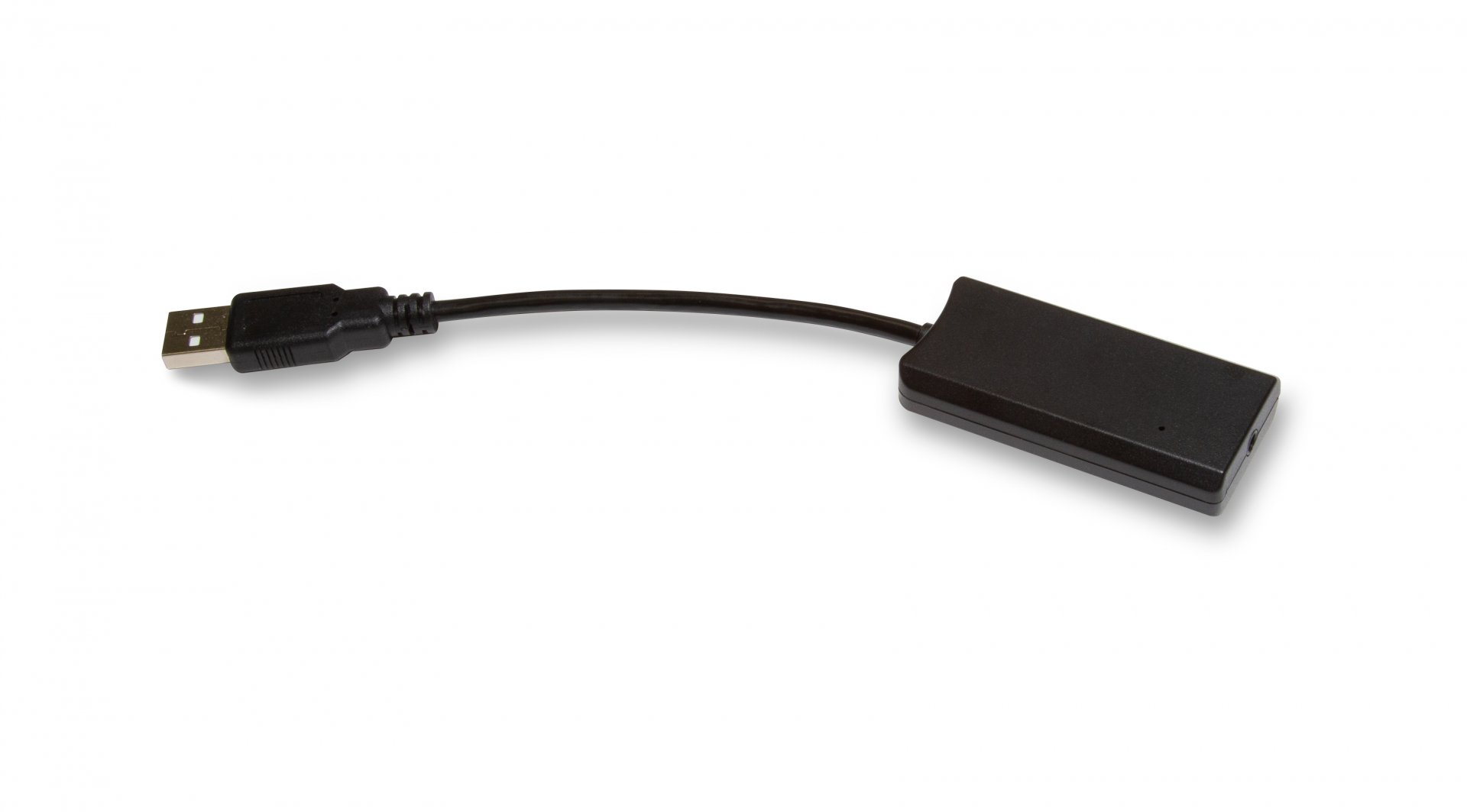

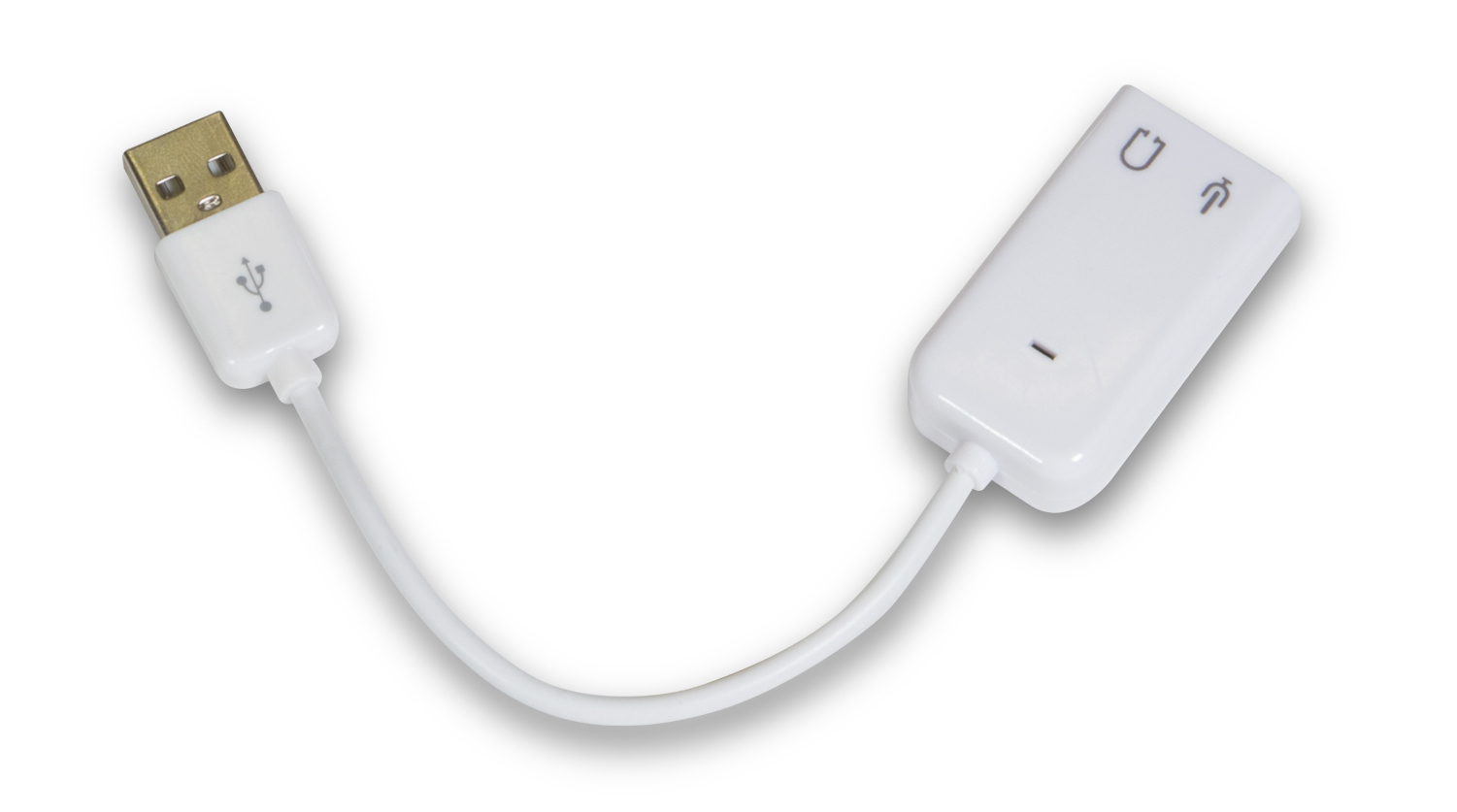

Είμαι κάτοχος ενός Nad 758 v3. Να ενοιμερώσω και εγώ με τη σειρά μου για το μηχάνημα αυτό.
Ωραίο, λιγότερα μενού σε σχέση με Marantz, αλλά την δουλειά την κάνει, το χειρότερο που μου λείπει είναι ότι για 2η hdmi πρέπει να τα σκάσεις καλά, γιατί έχει μόνο μια έξοδο.
Καμια φορά κολαει και δεν βλέπει το shield και θέλει λίγη βαβούρα, ενώ σε 2 περιπτώσεις έχει χάσει το multichannel στο hdmi μέχρι το επόμενο update που σε μια περίπτωση πήρε κανα μήνα, ενώ έχω και πολλά προβλήματα με το Dirac.
Σε επικοινωνία με την μαμά εταιρία (έχει γρηγορη απάντηση) με ρώτησαν τι usb ανταπτορα έχει το μηχάνημα μου, και θα μου το αντικαταστήσουν εκείνοι. Θα το κάνουν μέσο του Λαΐου του αντιπροσώπου. Δυστηχως το mail για αυτό το λόγο ήλθε σήμερα απόγευμα και λογικά είχε κλείσει και θα ανοίξει οοοοοοποτε αφού έπεσε λουκέτο λόγο ιού.
Με ρώτησαν ποιο adapter έχω, τους ειπα το λευκό, και μου ειπαν ότι θα μου στείλουν το μαύρο. Το αναφέρω αυτό, μην τυχόν και κάποιος άλλος ταλαιπωριέται, να γνωρίζει τι φταίει.
Κατά τα αλλα ωραίο μηχανάκι, αλλά με αυτά και τα αλλά δεν το έχω χαρεί όπως θα ήθελα. Να δω όταν θα παρω το σωστό USB adapter τι θα μας πει το Dirac επιτέλους χωρίς προβλήματα..
Αυτά, προς τιμή τους ήταν άμεσοι στο τι θέμα υπάρχει και μια σιγουριά την αισθάνθηκα. Ωραίος έως τώρα ο Nad, αλλά trouble free σαν τους Marantz δεν είναι. Βέβαια ηχητικά έχω την αίσθηση ότι είναι σαφώς καλύτερο, έως τώρα πάντα.

Να σε καλά. Το ποιο πιθανον μετέπειτα να έκαναν update στο συγκεκριμένο Ανταλακτικα και αν το ζητήσεις οκ.
Παντοςνα ξέρετε, χωρίς αυτό δεν μπορείς να έχεις Dirac. Γιατί σε αυτό βάζεις το καλιμπραρισμενο (?) μικρόφωνο που έρχεται με τον ενισχυτή.
