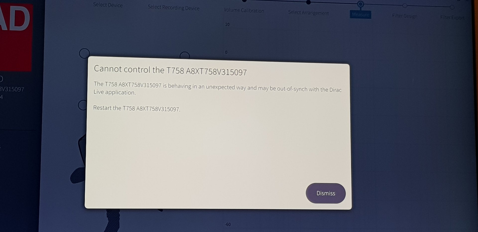

Μετα τη δοκιμή να περάσω το Dirac μέσω του umik, παίρνω τα ίδια μυνηματα.
Είμαι ακόμα σε επαφή με την μαμά εταιρία, ένα support list ολίγον μεγάλο και συνεχιζει .

Ξέρω θα γίνω γραφικός πάλι, αλλά από ότι φαινετε, πάλι άρχισαν τα ίδια προβλήματα με το multichannel. Φαινετε πως όποτε κάνω reset το BlueOS κολλάει όλος ο ενισχυτής, reset δεν κάνει ουσιαστικά, ενώ δείχνει ότι γίνεται, και φτου από την αρχή.
Μου ειπαν να κάνω Reset. Το εκανα, πάλι τα ίδια. Όποτε έως τώρα έχουν υπάρξει 3 τρόποι να κολλήσει ο ενισχυτής. Το mic του, δεν δουλεύει, το Dirac δεν δουλεύει. Όταν κολλάει, κολαει και το hdmi (!), όποτε η μόνη χρήση του, είναι σαν ήχος multichannel από οπτική ίνα και μόνο. Τίποτε άλλο.
Ζητησα αντικατάσταση στην αλληλογραφία. Αντικατάσταση με έναν λειτουργικό ενισχυτη. Περιμένω να δω ποτέ και τι θα μου απαντήσουν. Αναλογως θα μιλήσω και με Λαιο εδώ.
Πολλά μαζεμένα θέματα για να συμμαζευτούν. Μακάρι, αλλά δεν ξέρω, δύσκολο μου φαινετε. Είμαι εντός εγγύησης, όποτε ποια περιμένω. Είδωμεν
Θα σε συμβούλευα να μιλήσεις απευθείας με τον αντιπρόσωπο. Ειχα μείνει με την λανθασμένη εντύπωση πως το είχες κάνει ήδη και ησουν σε αναμονή νέου dongle.

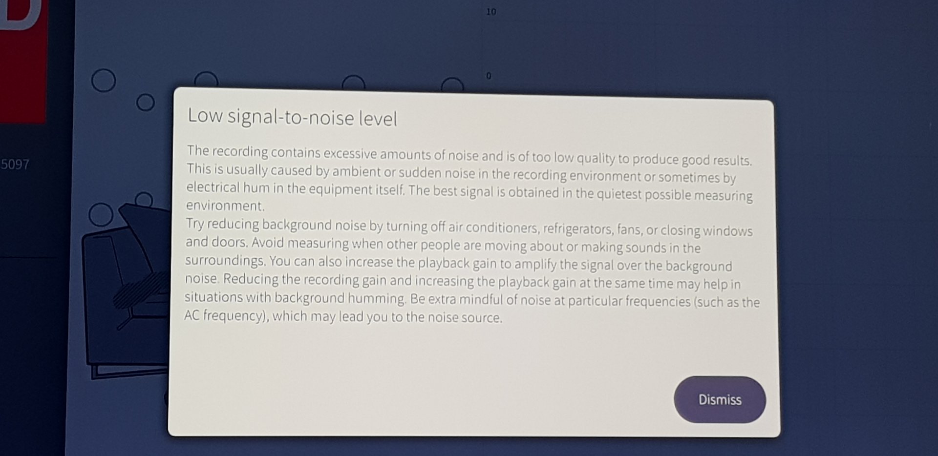

Το πρώτο μήνυμα αφορά χαμηλή στάθμη στο μπζζζζ, θέλει να δυναμώσεις το βολιουμ και να μειώσεις αν γίνεται το θόρυβο περιβάλλοντος.
30.489
30.349
Δεν βγαίνει εκτός το volume κατά την διαδικασία μέτρησης ? Δεν το έχει αποκλειστικά ο ενισχυτής?
Μπορεί να αλλάξει θέση volume και να επηρεάσει την στάθμη που μετράει το dirac?
Δεν θυμάμαι. Θα ήθελα να δοκιμάσω και να δω τι παίζει με το συγκεκριμένο μηχάνημα απο περιέργεια, αλλά δεν ειναι καν στη Σαλονίκη, οπότε ούτε μετά την καραντίνα θα μάθω.
